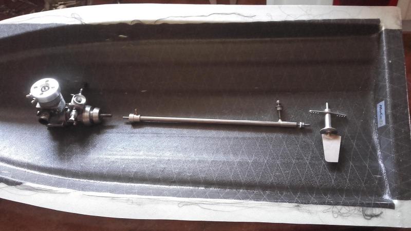

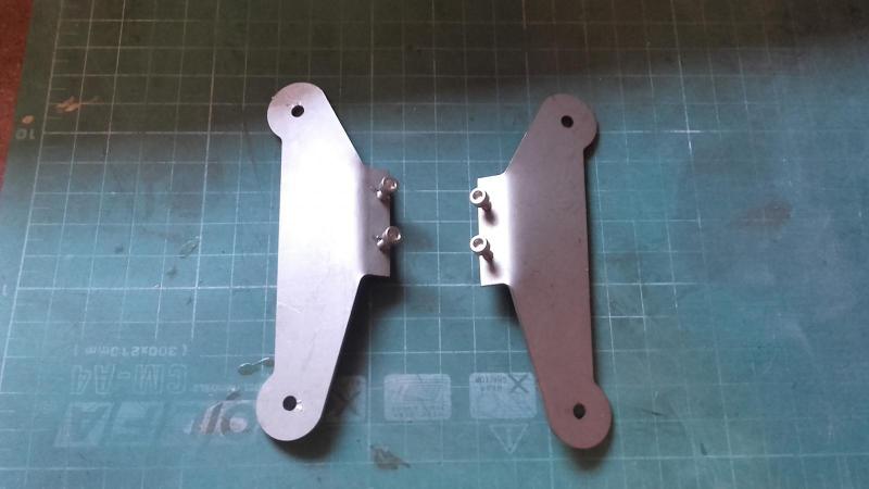

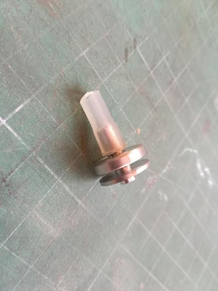

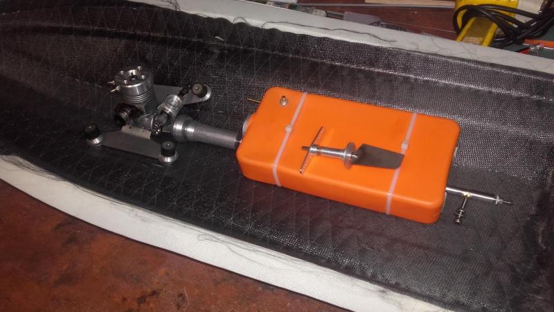

Wszystko powoli się robi. Żeby było tylko gdzie pływać Podpórki zrobione. Międzyczasie odwiedziłem Konopiska gdzie odbywały się ME IMBRA tam były duże łódeczki Andrzej co do Twoich uwag bardzo za nie dziękuję To co tu widzisz, to efekt moich skromnych doświadczeń z Ajaksem, jak pamiętasz wtedy wszyscy budowaliśmy tę łódkę, która później popłynęła w nie jednych zawodach Co do króćców masz rację, zmierzyłem mam 2 mm, trochę mosiądzu i będzie trzeba dorobić nowe z większym przelotem. Dzięki -

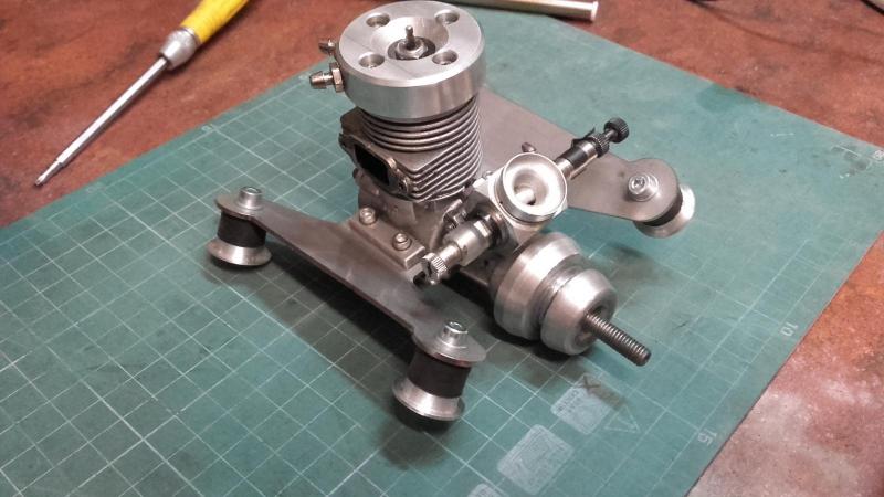

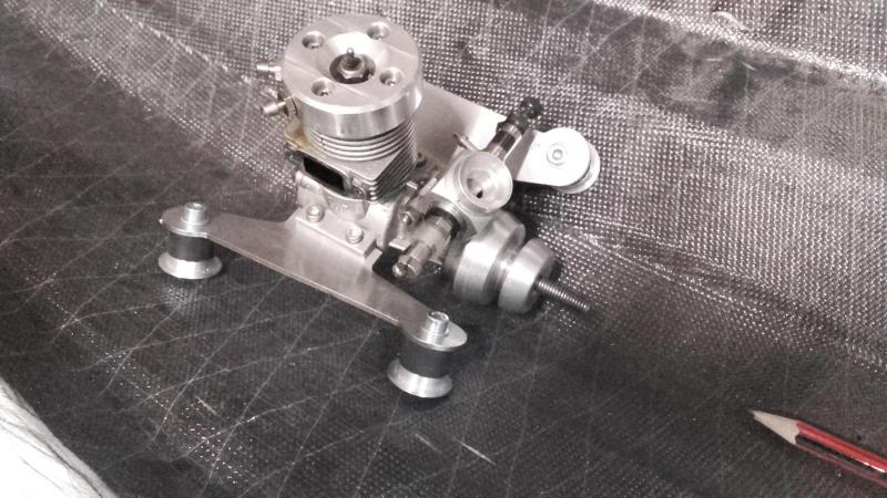

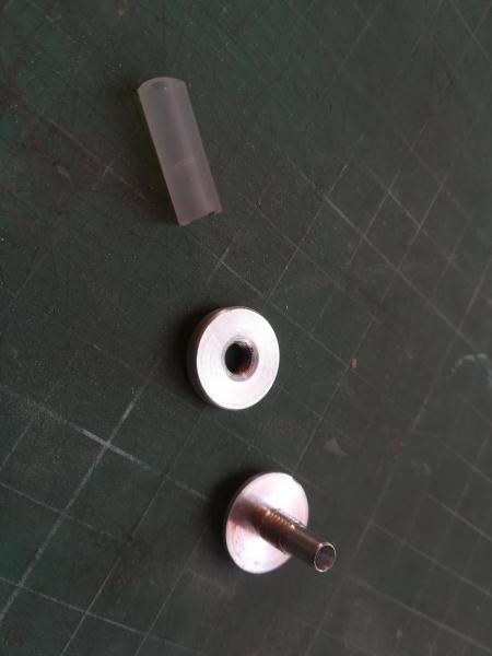

Panie Władku dziękuję za miłe słowa. Co do sprzęgła, to na tych fotkach jego nie ma, jedynie tuleja - przejściówka do centrowania całego układu napędowego. Jeszcze jedna fotografia przedstawiająca trzy punkty podparcia. Zastosowane tulejki to podpowiedź niemieckich modelarzy, owe zastosowanie zapobiega obniżaniu układu-osi silnika względem wału. Pozdrawiam Jawor gdzie stawiałem pierwsze modelarskie szlify -

W temacie Oriona drgnęło. Nowe łoże na wzór starego zrobione z aluminium Znalazło się też miejsce na być może chłodzenie karter silniczka PS https://youtu.be/cfzjpS5QLQE -

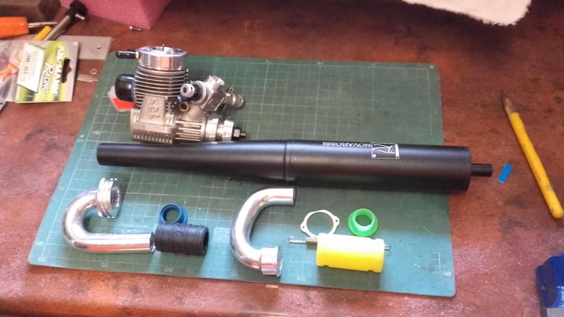

Też mam kompletny zestaw nowarossi 3.5 z rurą. Kto wie może po Orionie przyjdzie czas na coś poważniejszego -

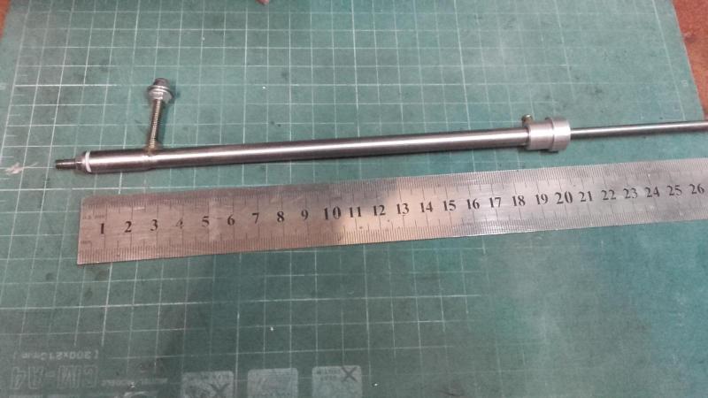

Powstają nowe elementy. Pytanie do Andrzeja: jakich gwintów używasz zwykłych czy drobny zwój. Pozdrawiam Piotrek. -

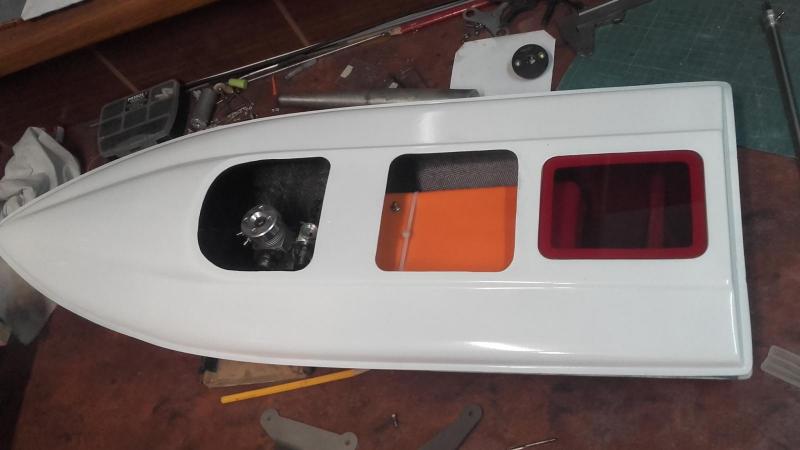

No fakt kawał drewna. To się jeszcze zmieni, wszak jeszcze nic nie jest wklejone Pomalutku do przodu. Co do puszczenia linek to nakreśliłem sobie wcześniej mały rysuneczek który ostatnio chciałem dodać ale wkleiłem dwa te same zdjęcia -

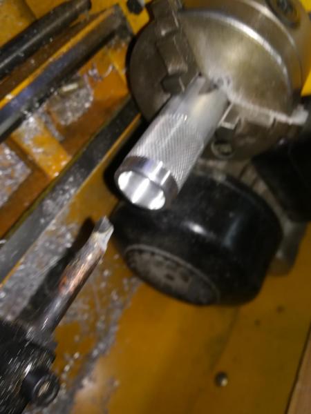

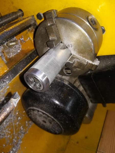

Małe frezowanko dziś wykonałem choć niestety jeszcze nie na moim CNC Nakręciłem się troszku ale z efektu jestem zadowolony cdn... -

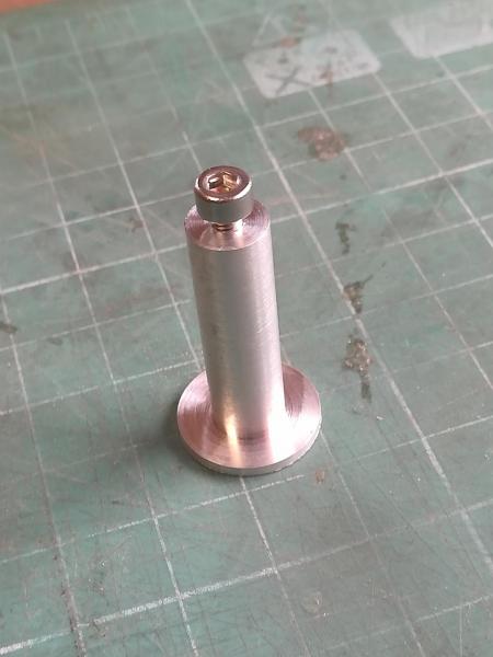

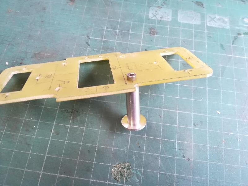

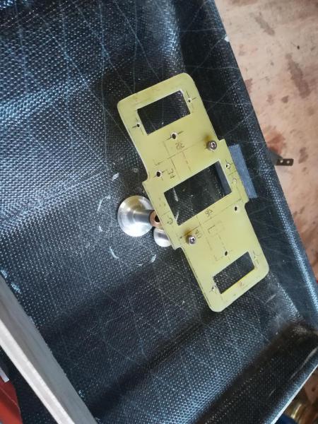

W końcu i ja powierciłem otwory w kadłubie. Nie będę powielał zdjęć bo są bardzo podobne Wrzucę tylko te które być może się przydadzą Sposób na łatwe ustalenie odległości końcówki wału od kadłuba. U mnie krążek fi 40 mm Tulejka ustalająca współosiowość całego układu (muszę skrócić ją o 5 mm, teraz mam odległość od rufy do silnika 465 mm ) Trzeba jeszcze troszkę podgiąć co nieco, przy moich zaproponowanych wymiarach kąt między kadłubem a wychodzącym wałem to 10 stopni Tak to mniej więcej będzie wychodziło, zbiornik o nic nie ociera -
