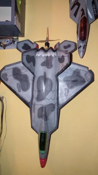

Tak.Na wysokości mam zainstalowane dwa serwa bo inaczej się nie dało.Myślałem o zmiksowaniu lotek tak jak w delcie ale nigdy nie latałem deltą .

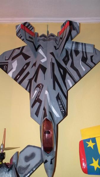

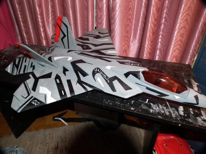

Plany były z PARKJETC.COM z modelu sylwetkowego z smigłem po środku kadłuba.Wykorzystałem zarys skrzydła a reszta to moje wypociny . Na zdjęciach bardzo widoczne są miejsca w których była szpachla .W rzeczywistości tak tego nie widać . http://www.youtube.com/watch?v=cCvaYn60_Uo

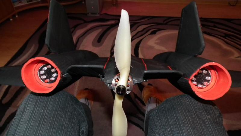

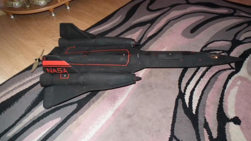

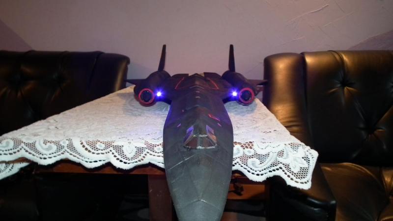

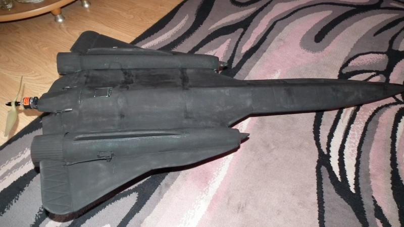

Witam. Własnie zakończyłem pracę nad Sr71.Długość modelu 109 cm, roz.57 cm, waga bez pakietu 418g. Zamontowałem silnik iBM2212/6 2200Kv,rygiel 30Am, 4 serwa sg 90,pakiet 2200 Am .Z przodu zamontowane dwie jasne diody do lepszej oriętacji w locie .Z tyłu w dyszach silników też są diody .Fajny efekt pod wieczór ,sprawdzony w moim Su 37.Teraz pytanie di kolegów .Czy ktoś latał takim modelem i jak zachowywał się w locie zwłaszcza jak zachowuje się ster wysokości który jest przed silnikiem. Narazie pogoda kiepska i kicha z oblotu.

Co do tych silników to jak kupiłem to odrazu był uszkodzony .Po reklamacji przysłali drugi i na 3/4 gazu wydaje dziwne dżwięki chyba łożyska .Zobaczymy jak długo wytrzyma .Co do emaxa wylatał już sporo .Ja na pakiecie 1300 miałem problem z wywarzeniem i pierwszy lot zakończył się przy starcie efektowną beczką z kretem. Efekt urwany kokpit zaraz przy skrzydle. Słaby punkt tej konstrukcji .Wzmocniłem w tym miejscu płaskownikami węglowymi i problem rozwiązany.- 223 odpowiedzi

Silnik emax gt2210/09 1780kv, rygiel hk 40 Am, śmigło6x4,pakiet 2200 11.1V, 3 serwa sg90.Waga gotowego do lotu niecałe 600 gram. Na tym wyposarzeniu latam. Czas lotu to około 6 minut na pakiecie zostaje wtedy 3,82V na cele.Teraz zakupiłem silnik IBM2212-8 2200KV .- 223 odpowiedzi

Nie .Dlatego że ten model ma latac jak prawdziwy odrzutowiec a nie jak akrobat i krecić beczki w miejscu.Przy stałym napędzie naprawde lata bardzo fajnie i przy dużym wychyleniu lotek naprawde jest nerwowy .Ja mam ustawione lotki na 30% a wysokoś na 100% i lata się bardzo fajnie .Próbowałem lotki ustawić na 60% i wtedy było nerwowo .Szkoda nerw i modelu.Zwłaszcza że ja latam dość daleko i przy tym kolorze naprawdę ciężko określić w jakim połorzeniu jest model.Dlatego mam zamontowane dwie bardzo jasne diody z przodu a z tyłu 24 diody w wylotach silników co daje niesamowity efekt zwłaszcza bo zmroku.- 223 odpowiedzi

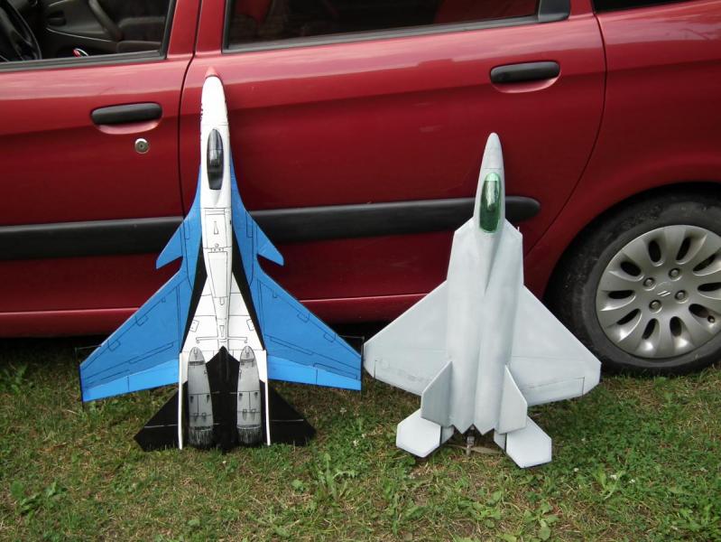

udało się zmiejszyć zdjęcia .fajnie się lata raptorem choc jest szybki i zwinny .Drugiego tego w paski wystawiłem na Allegro bo koledze bardzo się spodobał a potem doszedł do wniosku że szkoda by go było skretować bo dopiero zaczyna naukę latania a mnie zaczyna brakować juz miejsca na ścianie a w planach budowa SR 71- 223 odpowiedzi
