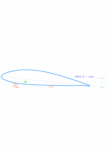

Witam Wszystkich Poszukuję porady dotyczącej wyboru silników do dwusilnikowego górnopłata dla poniższych warunków : masa bez silników 3 kg dwa śmigła trójłopatowe 10''x 8 ( odpowiednik zwykłego 11''x8 ) projekt własny. Obciążenie powierzchni nośnej dla masy bez silników 42 g/dm2 Jakiej mocy elektrycznej powinny być silniki by to zostało udźwignięte ? -
