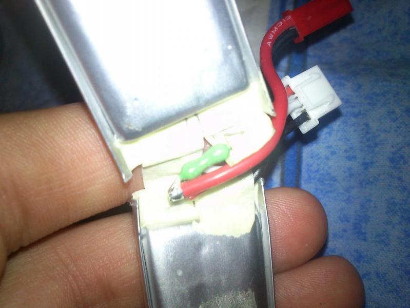

Kiedyś to dobre słowo. Czyli rozumiem, że nie ma sensu szukać identycznego? Jakie jest jego zadanie? Chroni pakiet przed efektami np zwarcia kabelków? Jakieś minusy jego braku? EDIT: Ten pakiet właściwie nie był używany. Zmierzyłem tylko na nim napięcie i możliwe że zrobiłem zwarcie bo tam gdzie przykładałem styki było troszkę mało miejsca Jest on nowy (rzekomo) więc raczej nikt przy nim nie grzebał. Zresztą był w oryginalnej termokurczce. Oczywiście układ bec też "sie robi" gdy tylko znajdę wszystkie potrzebne elementy. T.
Cześć Kupiłem pakiecik 250mAh 2s z zamiarem wsadzenia go do wytworu alulo podobnego. Jeszcze nie zdążyłem go włożyć do modelu i odmówił posłuszeństwa. Jednej celi nie widać. Rozebraliśmy go i jak się okazało na celach jest równe napięcie w granicach 3.8v Natomiast uszkodzeniu uległ ten zielony element na zdjęciu. Co to jest i dlaczego tam jest jest pytaniem do was Drugie pytanie: czy będzie to działać bez tego? W innych pakietach nie widziałem niczego podobnego. Nie ma też na nim żadnych oznaczeń więc nie wiem nawet czym to zastąpić. Pozdrawiam T.
