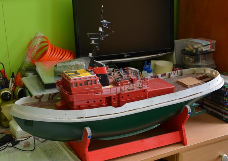

  4. Ale ja wcale nie uznałem tego za krytykę absolutnie jak dam rade zrobić jakieś zdjęcia to chętnie zapodam tyle że tam ciasno i mało może być widać. Fakty sa takie ze popełniłem przy budowie mase błędów no ale człowiek uczy się na błędach wiec nie ma co się przejmować Mimo wszystko jakby ktoś miał jakaś rade jak go wyciszyć to wysłucham dobrego pomysłu z wielka przyjemnością
  5. Chłodzenie wodne było ciekawostką do tematu modelarstwa by mieć chodź trochę pojęcia o tym bo myślę że na jednym modelu się nie skończy ale to daleka przyszłość a nie chce do każdego pytania zakładać nowego tematu. No jest trochę głośno ale z tym to już nie mam pojęcia co zrobić prawdę mówiąc. Piszczy trochę regulator a cały ten hałas emitują koła zębate które z powodu szeregu błędów konstrukcyjnych musiałem zastosować (jedyny plus jest taki że słychać go że jeszcze pracuje ) Błędów trochę było: -wał za długi, -pakiet za długi, -silnik za duży, -mocowanie silnika, (czysta improwizacja) -koła zębate ze złym przełożeniem, (ale tylko takie znalazłem by pasowały na oś silnika 600 i wał 4.) -ciasno w łodzi na to wszystko, Rozwiązaniem było by może zastosować przekładnie pasowa ale nie mam tokarki by wytoczyć koła pasowe (choć myślę nad drewnianymi jedyne z którymi mógłbym pokombinować w zaciszu domowym ) Cieszy mnie że mimo tylu problemów które z tym modelem miałem i mimo tylu błędów mój pierwszy model pływa

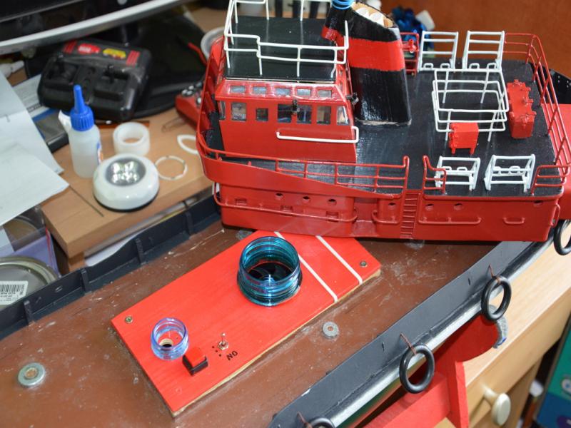

  7. Witam!!! Zdjęcie od zaplecza no i stan obecny statku.

  11. Pare nowych fotek dla wytrwałych ogladaczy

  22. Witam. Mam taki malutki problemik a mianowicie mam juz kabine (czy jak to tam sie zwie na statku )ale w moich planach nie ma uściślone co ma być w środku (umeblowanie sterówki). Więc taka moja mała prośba do kogoś kto robił kiedyś jakiś holownik badz ma jakeś materiały odnosnie holowników o jakieś zdjecia bądz rysunki tego co zazwyczaj jest w takiej kabinie, mam ją przeszkloną wiec fajnie by było miec coś w środku .

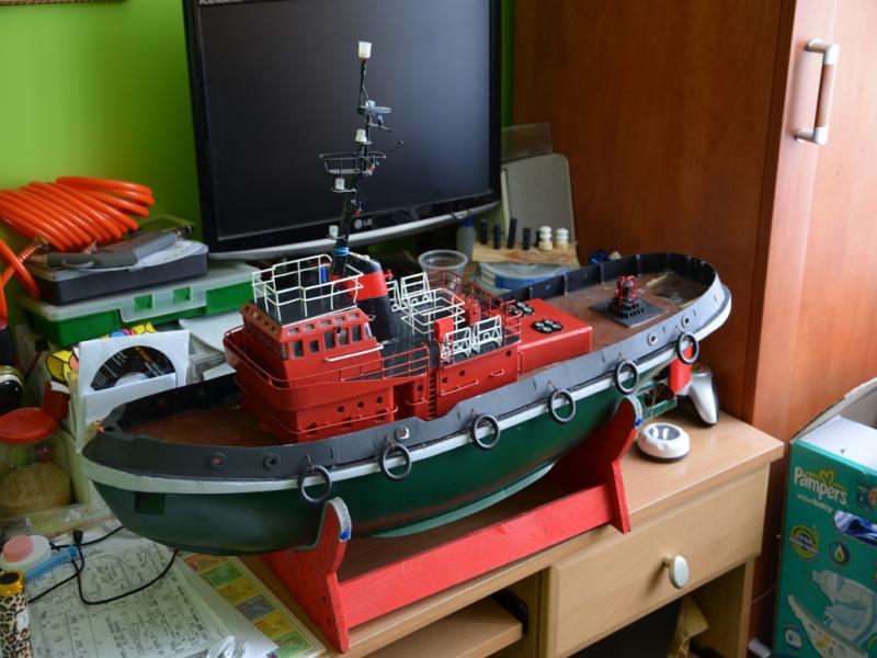

  23. A tak mój model wyglada na dzien dzisiejszy
  24. A tu kilka fotek tego co udało mi sie zobić do tej pory. Nie jest to arcydzieło ale nie takie były załozenia miał byc statek który popłynie no i jak to z pierszymi modelami bywa cheć sprawdzenia się i obycia z różnymi technikami budowy. Mysle ze jakies doswiadczenie nabyłem na przyszłe modele chodz ten mam nadzieje dokończyć na lato
