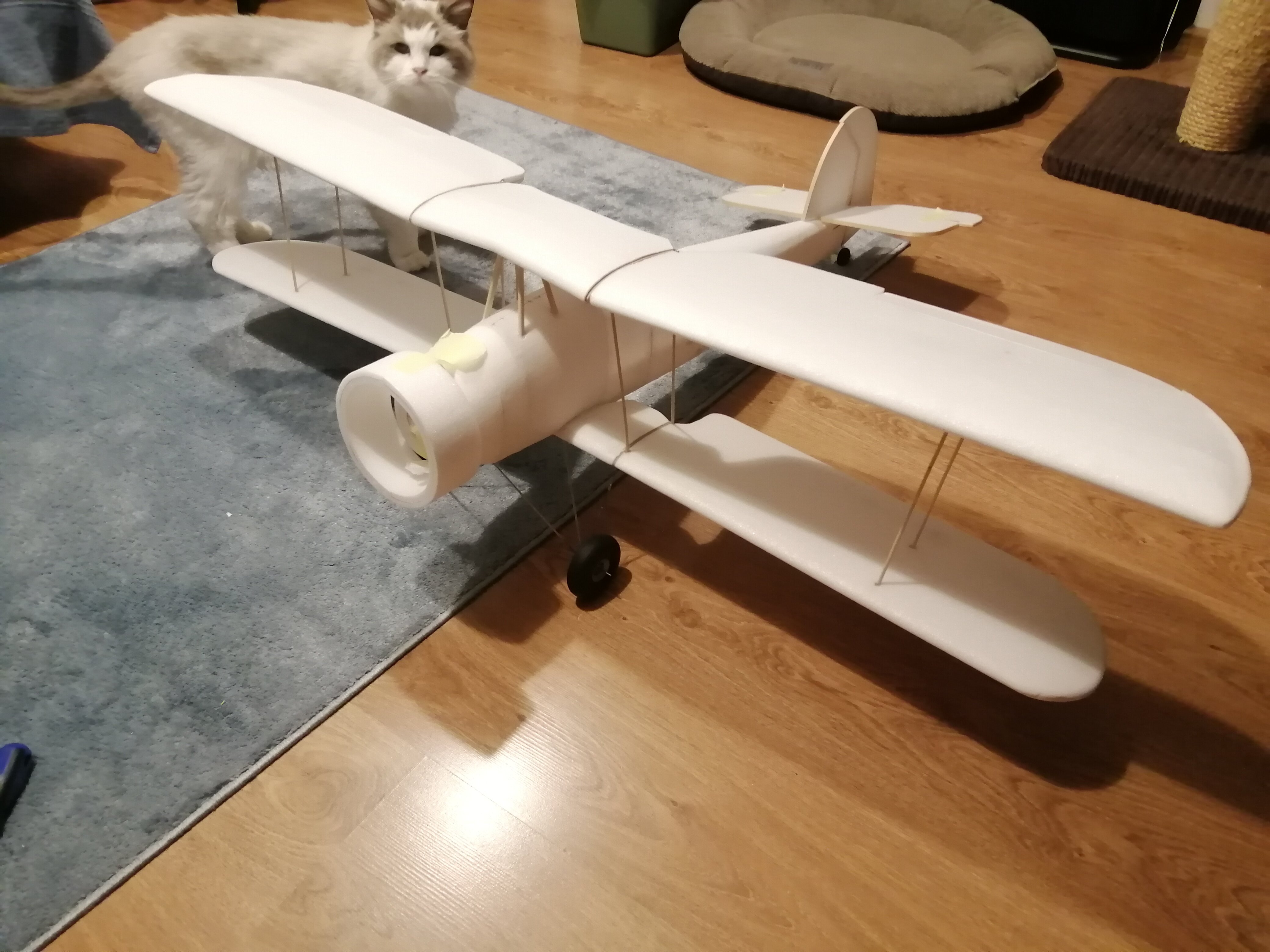

Titk0 Opublikowano 8 Kwietnia 2025 Opublikowano 8 Kwietnia 2025 Cześć, Mając do tej pory zrobione tylko dwa esiaki i kilka bliżej nieudanych projektów, zamarzyło mi się zbudować coś bardziej 'takiego wow'. Zaczęło się od ‘całkiem’ prostych założeń: dwa silniki, dwupłat, może jakieś bomby, lądowanie na wodzie… Od He 115, w końcu padło na Felixstowe F.2a, nawet plany zaczęły powstawać, a skończyło się na Fairey Swordfish tylko dlatego, że kupiłem jeden silnik zamiast dwóch. Swordfish - najlepszy samolot drugiej wojny światowej, pogromca Bismarcków.😀 I tak około rok temu rozpocząłem budowę. Według założeń ma być to model jak najtańszy, cały zrobiony z podkładów Diall 6mm, rozpiętość 120 cm, jak najlżejszy i majestatycznie prezentujący się w powietrzu. Wyposażenie: serwa 9g TowerPro (może kiedyś zamienię je na lepsze) regulator 20A Redox silnik A2212 1000KV śmigło mam 10x4,5 Od początku wiedziałem, że model będzie powstawał dość powoli, dlatego chwalę się tym, co już zbudowałem. I tak mam już szkielet kadłuba, ogon i skrzydła. Nie wiem do końca jak zamocować podwozie i czy robić specjalne wzmocnienia wzdłuż kadłuba. Planuję skończyć model tak w 2 miesiące. Na chwilę obecną wygląda tak: wzoruję się na takich planach Niestety podczas rolowania profilu pękło mi skrzydło, trzeba będzie zaszpachlować. Na razie się trzyma. 2

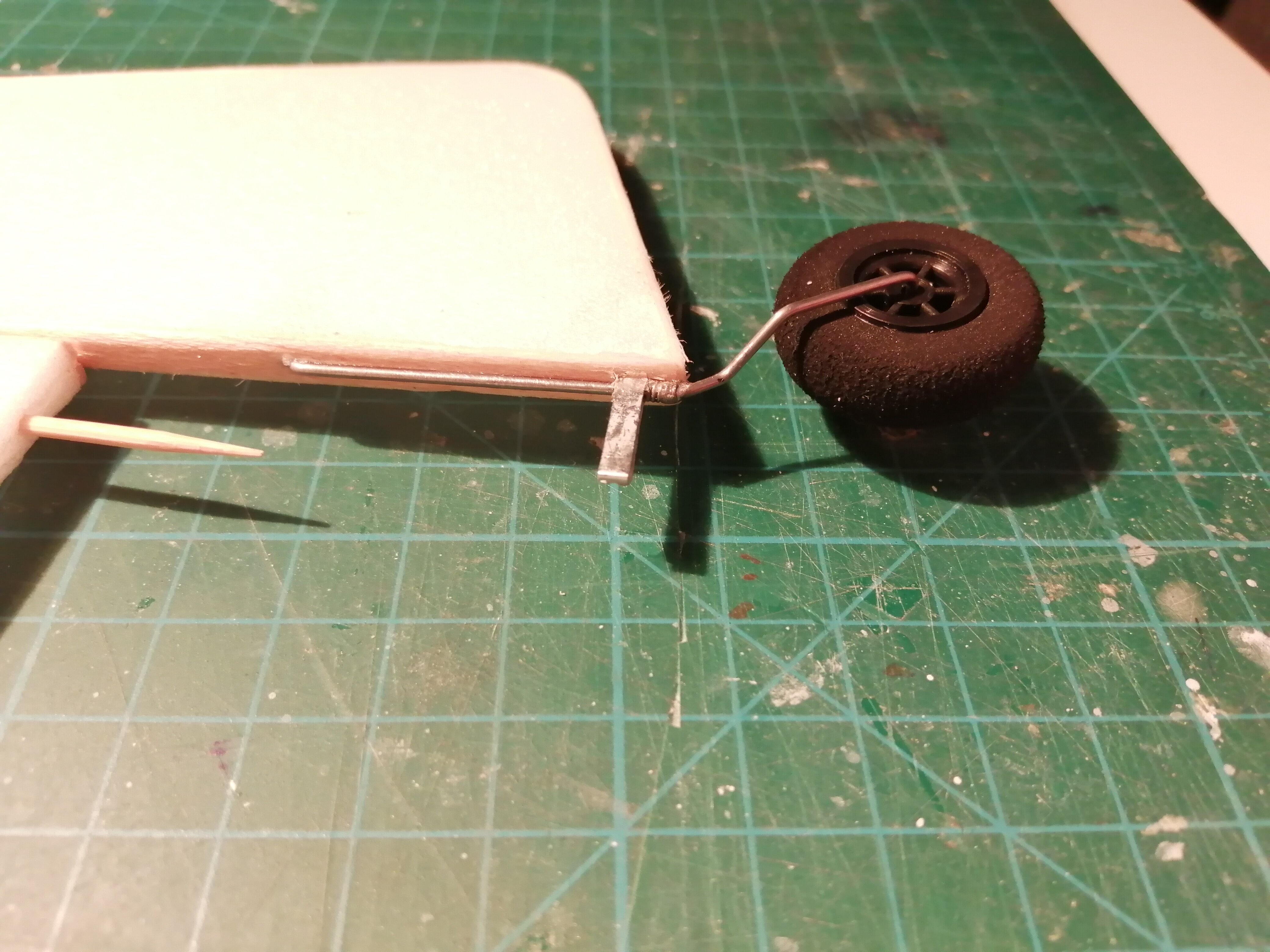

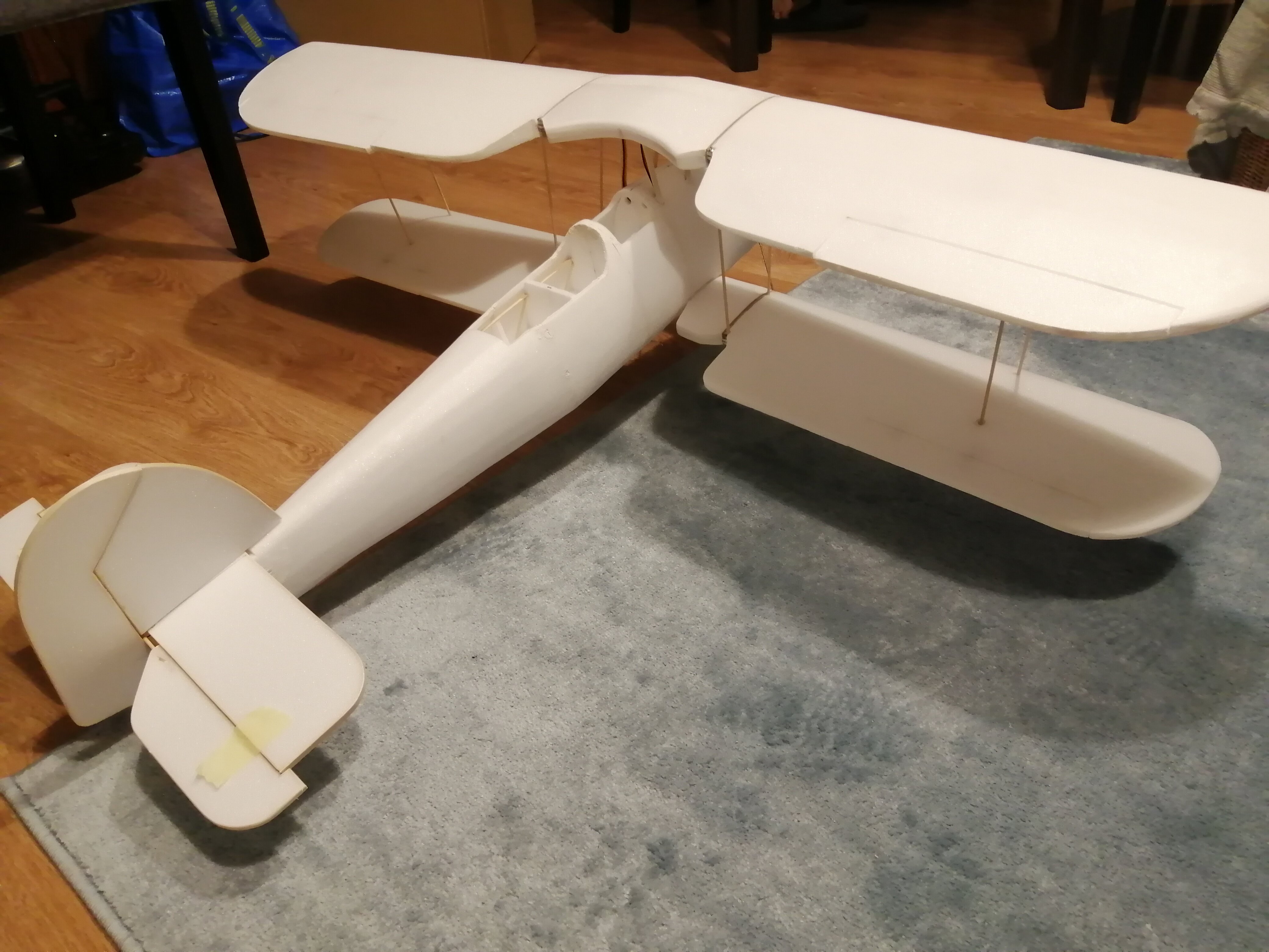

Titk0 Opublikowano 14 Kwietnia 2025 Autor Opublikowano 14 Kwietnia 2025 Korzystając z wolnego weekendu: miejsce dla strzelca i nawigatora. Pewnie jakieś wnętrze się pojawi. Elektronika gotowa, więc szykuję już poszycie kadłuba. łącznik kadłub-skrzydło i mocowanie podwozia. Planuję drut stalowy fi 2mm. Nie wiem czy takie rozwiązanie wytrzyma? Pytanie do bardziej doświadczonych ode mnie: jak piłować piłą włosową, aby nie strzępić krawędzi cięcia? Pozdrawiam Antek

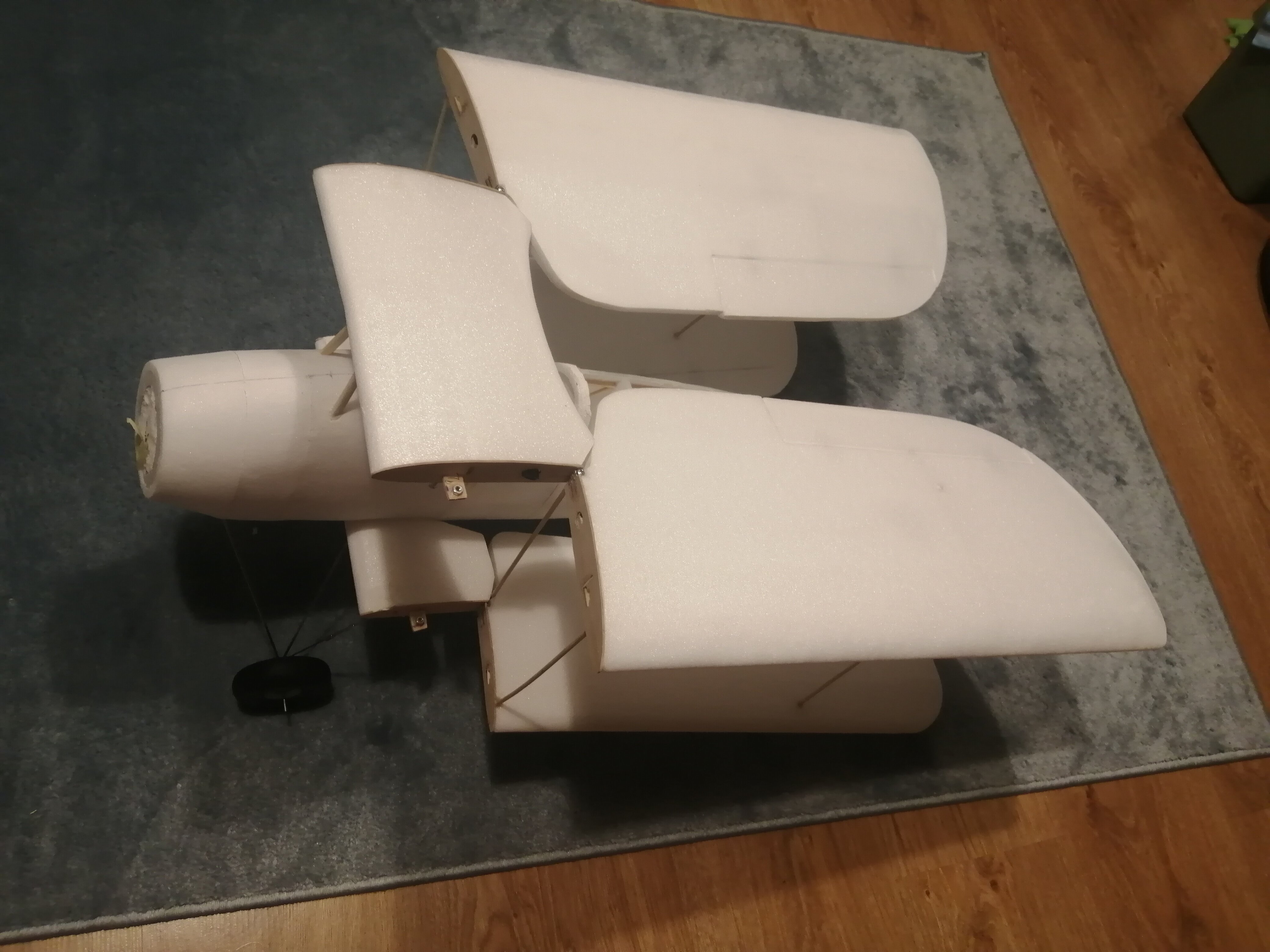

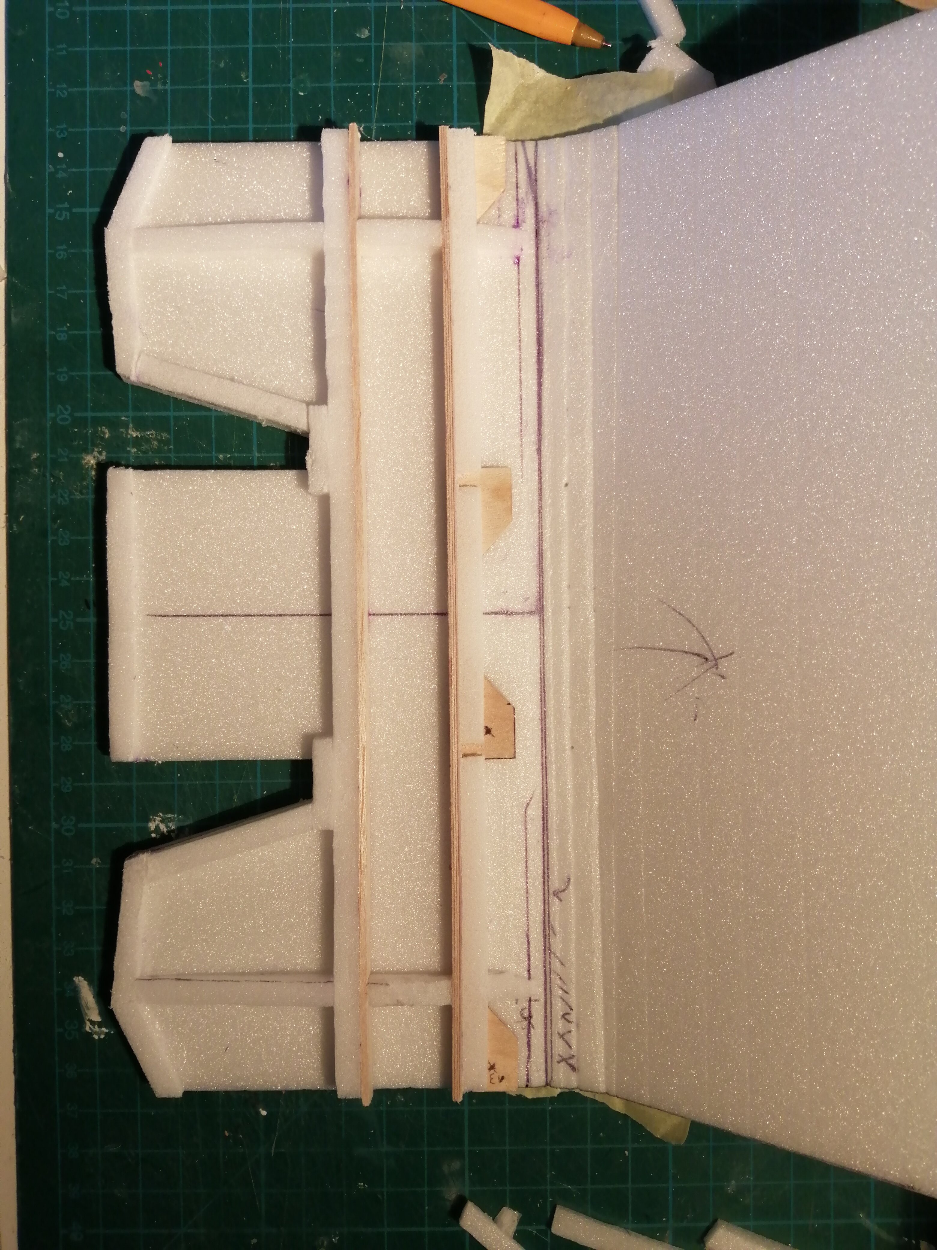

Ta odpowiedź cieszy się zainteresowaniem. Titk0 Opublikowano 31 Lipca 2025 Autor Ta odpowiedź cieszy się zainteresowaniem. Opublikowano 31 Lipca 2025 Witam, chciałem skończyć w 3 miesiące, ale dopiero po trzech miesiącach mogłem do tego usiąść; dobrze było skończyć sesję 😅. Na pewno 100% rozwiązań z tego modelu nie jest idealna, ale jako że jest to mój pierwszy tego typu model, nie zwracam tak bardzo na to uwagi. Chcę tylko (i aż) żeby poleciał. Zacząłem od wystrugania łączeń "kadłub-skrzydło". Od samego początku planowałem mechanizm składania skrzydeł jak w oryginale, Potem połączyłem wszystko w całość, złożenie "na sucho", wszystko da się ładnie rozłożyć. Czy patyczki od szaszłyka wytrzymają na skrzydłach? Mam nadzieję, że tak, bo łączenie kadłub-skrzydło wyszło, mam nadzieję, dość solidnie. Szykują się już poszycie kadłuba, podwozie i kilka mniejszych detali. Pozdrawiam Antek 5

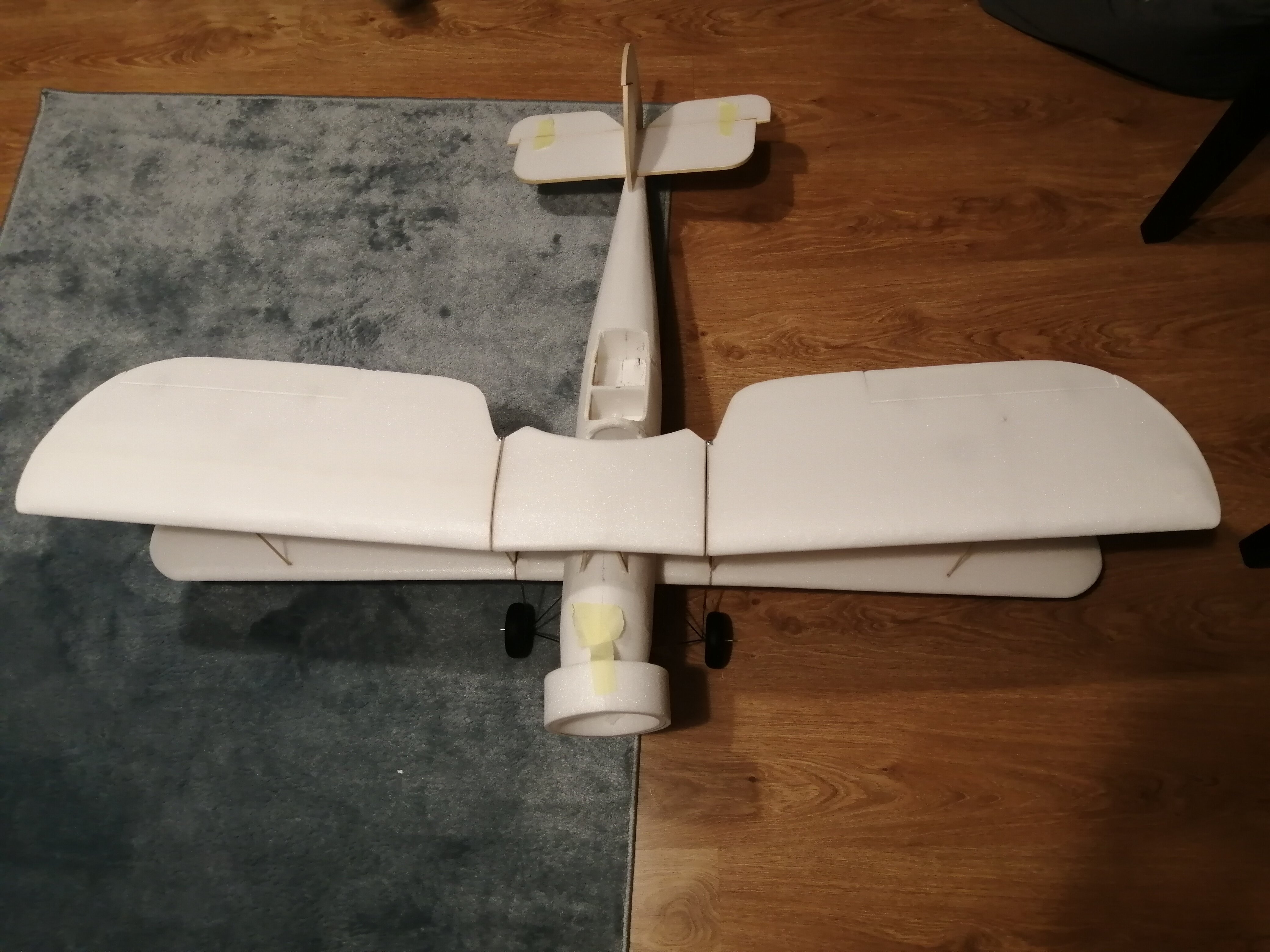

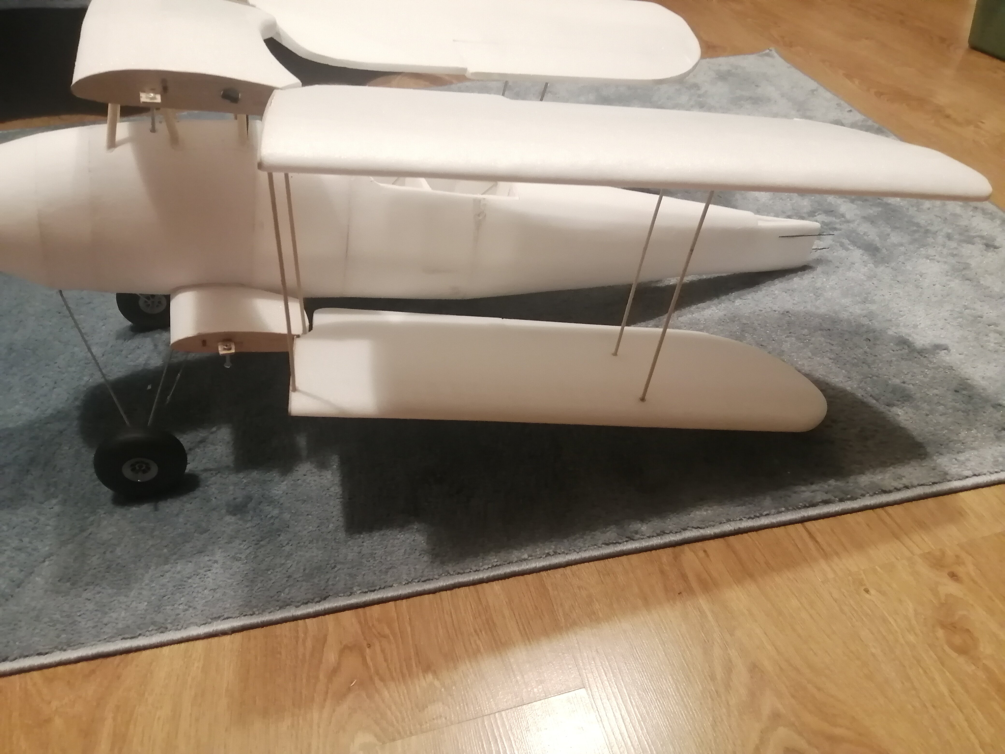

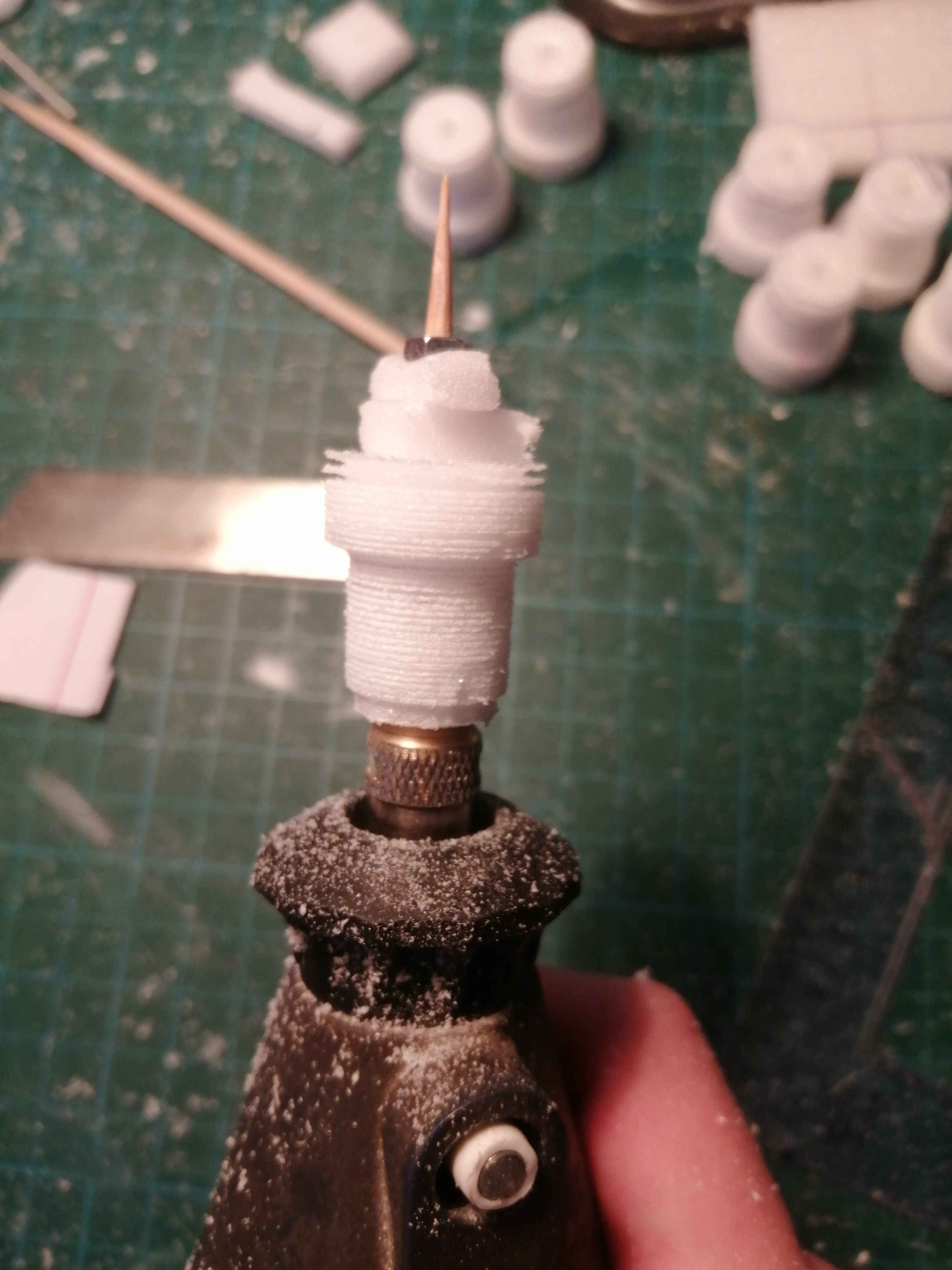

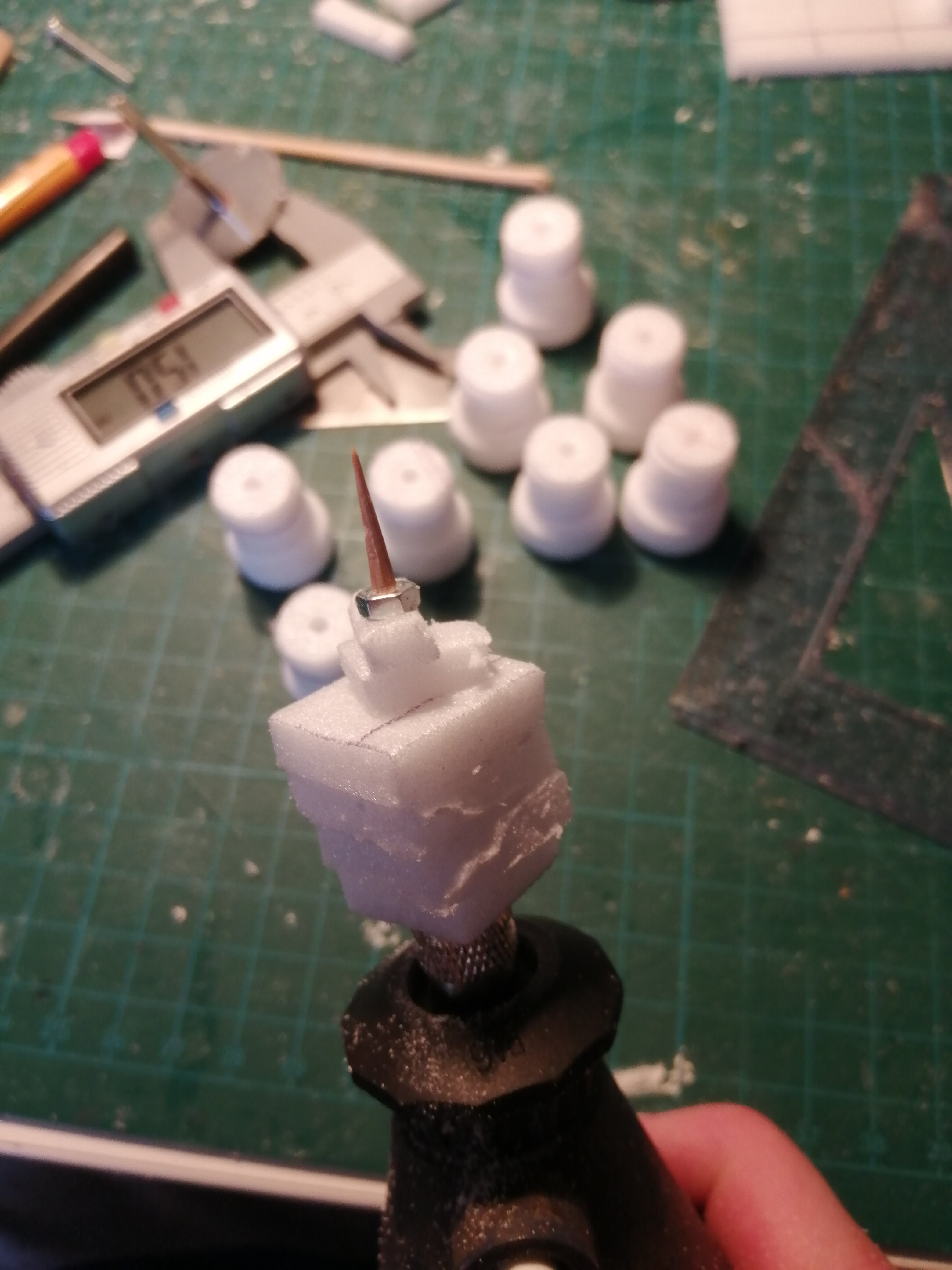

Titk0 Opublikowano 14 Sierpnia 2025 Autor Opublikowano 14 Sierpnia 2025 Witam, wreszcie udało mi się złożyć wszystko razem, ale trzeba było jeszcze skończyć kilka rzeczy. Ten kawałek aluminiowej płytki jest ruchomy i wchodzi w kadłub, przez co koło nie opiera się na stateczniku pionowym. Zacząłem też strugać silnik, dremelek okazał się bardzo pomocny (ten konkretny się nie udał). Jak miałbym powiedzieć to, według mnie, najtrudniejszą rzeczą do wykonania było poszycie kadłuba. Nie wiem czy lepsza byłaby po prostu cieńsza pianka, czy pomoc opalarki, w końcu udało się całkiem ładnie wszystko ułożyć, ale z dużą ilością taśmy malarskiej, a potem szpachlówki. I wszystko razem: Skrzydła po skręceniu razem niestety delikatnie opadają (nawet widać na zdjęciach), mam nadzieję, że jak je dokręcę odpowiednio to problem zniknie. Pozdrawiam Antek 4
Alex Opublikowano 16 Sierpnia 2025 Opublikowano 16 Sierpnia 2025 Fajny modelik. Nie zapomnij dodać kratownicy pomiędzy zastrzałami skrzydła, najlepiej z nitki kevlarowej. To usztywni całą konstrukcję skrzydła. Pozdrawiam Alex
mirolek Opublikowano 22 Sierpnia 2025 Opublikowano 22 Sierpnia 2025 Model się bardzo dobrze prezentuje a złożone skrzydła robią wrażenie. Patrząc na cały wątek zauważyłem, że pakiet zasilający umieściłeś w innym miejscu niż pokazuje projekt a to spowoduje moim zdaniem , duże problemy z wyważeniem modelu. Zamontuj silnik i sprawdź jak teraz wychodzi SC, można jeszcze coś poprawić zanim zaczniesz malowanie. ms
