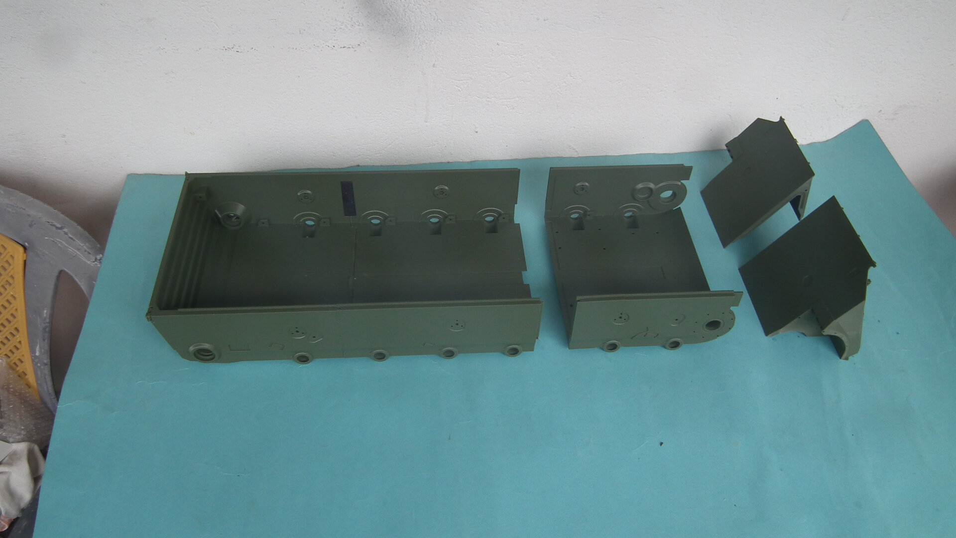

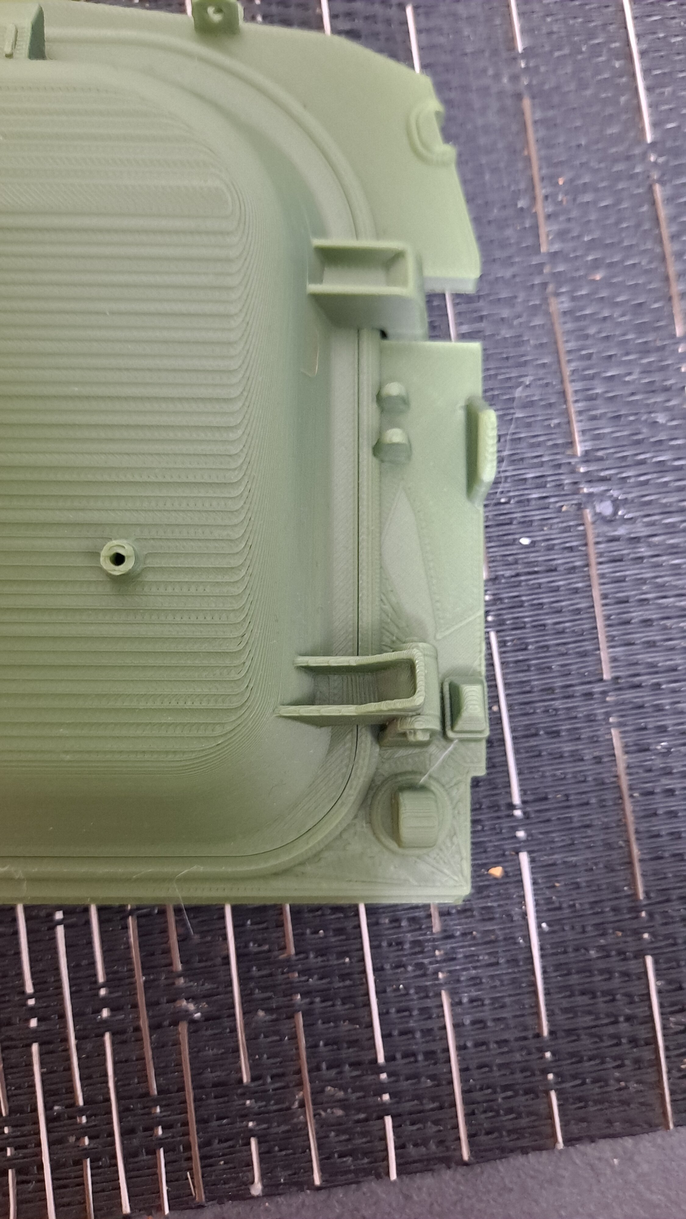

Pierwsze wydruki wyszły tak ;
Elementy kadłuba dwa pierwsze od tyłu sklejone pozostałe jeszcze czekają .
Model jest bardzo duży i bardzo dokładnie zaprojektowany . Jedyny mankament jaki zauważyłem to zła średnica wołów pod łożyska są luzy około 0,4 mm . Musiałem wszystkie części z wałami przerysować .

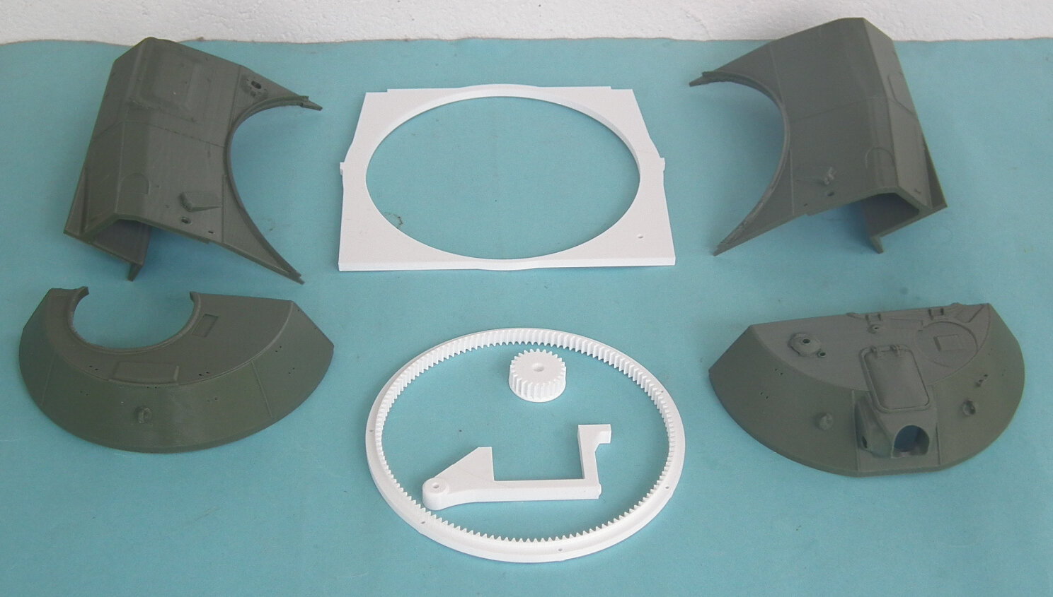

Elementy wieży i mechanizmu obrotu .

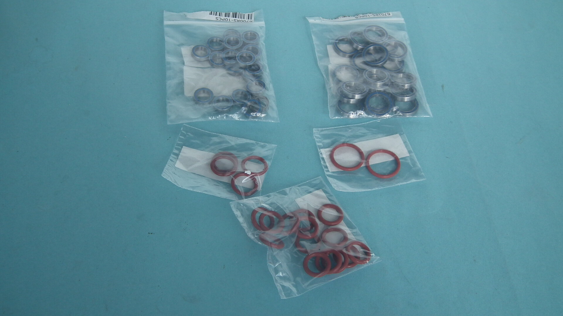

I na koniec dzisiejsze zakupy , łożyska uszczelki może się przyda .

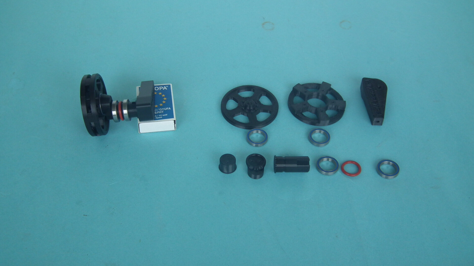

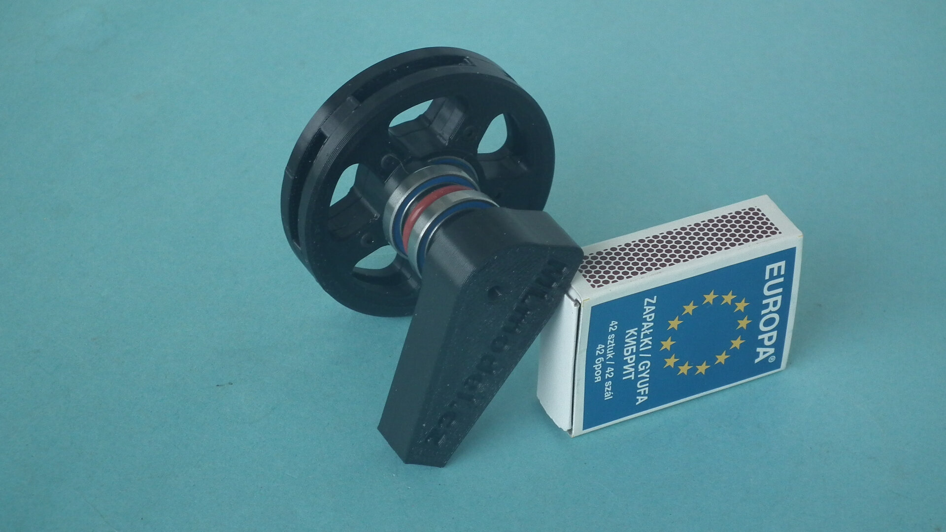

Kompletne sklejone i złożone koło napinające razem z ułożyskowaniem i uszczelnieniem .
Drugi zespół kola jeszcze nie zmontowany , można obejrzeć wszystkie części zespołu napędowego .
Koło zębate pośrednio współpracujące z przekładniami napędowymi .

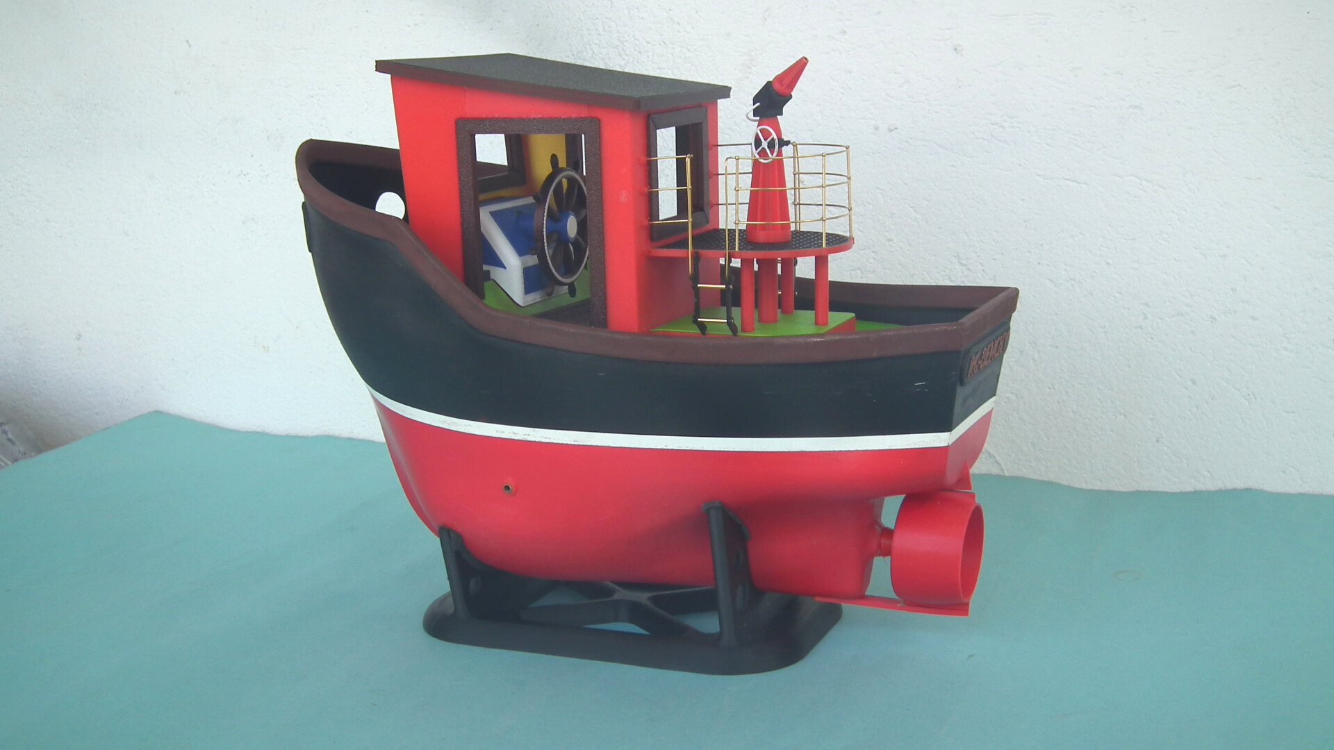

Mieliśmy pokazy modeli pływających i trzeba było coś wystrugać .

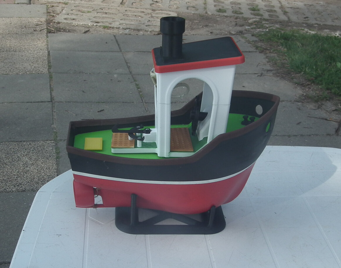

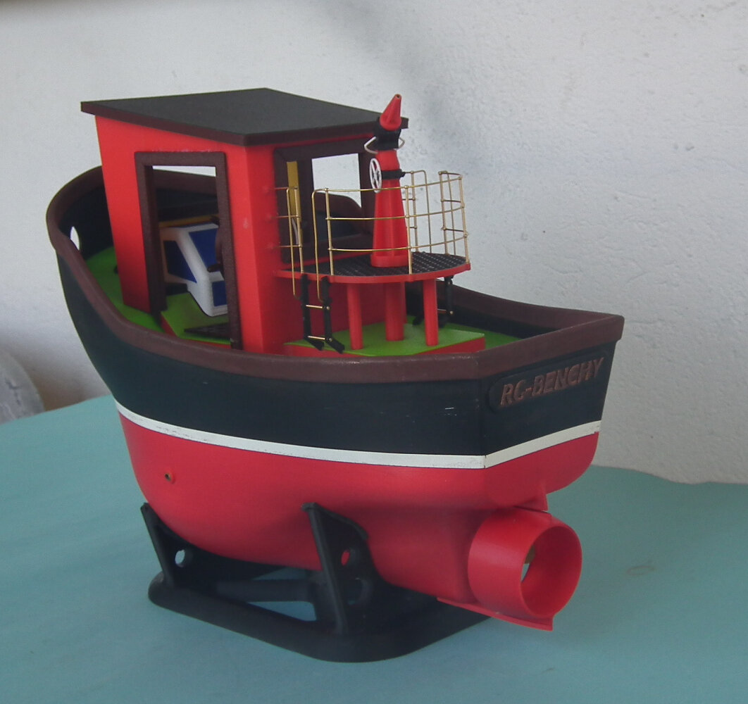

Padło na taki modelik z sieci ;
Modelik fajny mały (35 cm . )
Ale przy pływaniu okazało się że nadbudówka trochę ciężka i bardzo się kiwa na fali .
Ponieważ zamontowałem w nim pompę wodną ( żeby opryskać dzieciaki w czasie pokazów ) , no to trzeba było nadbudowę zaprojektować na nowo .
No i teraz pływa fajno , sika wodą jak bozia przykazała . Dzieciaki się cieszyły kiełbaski smakowały , fajno było .

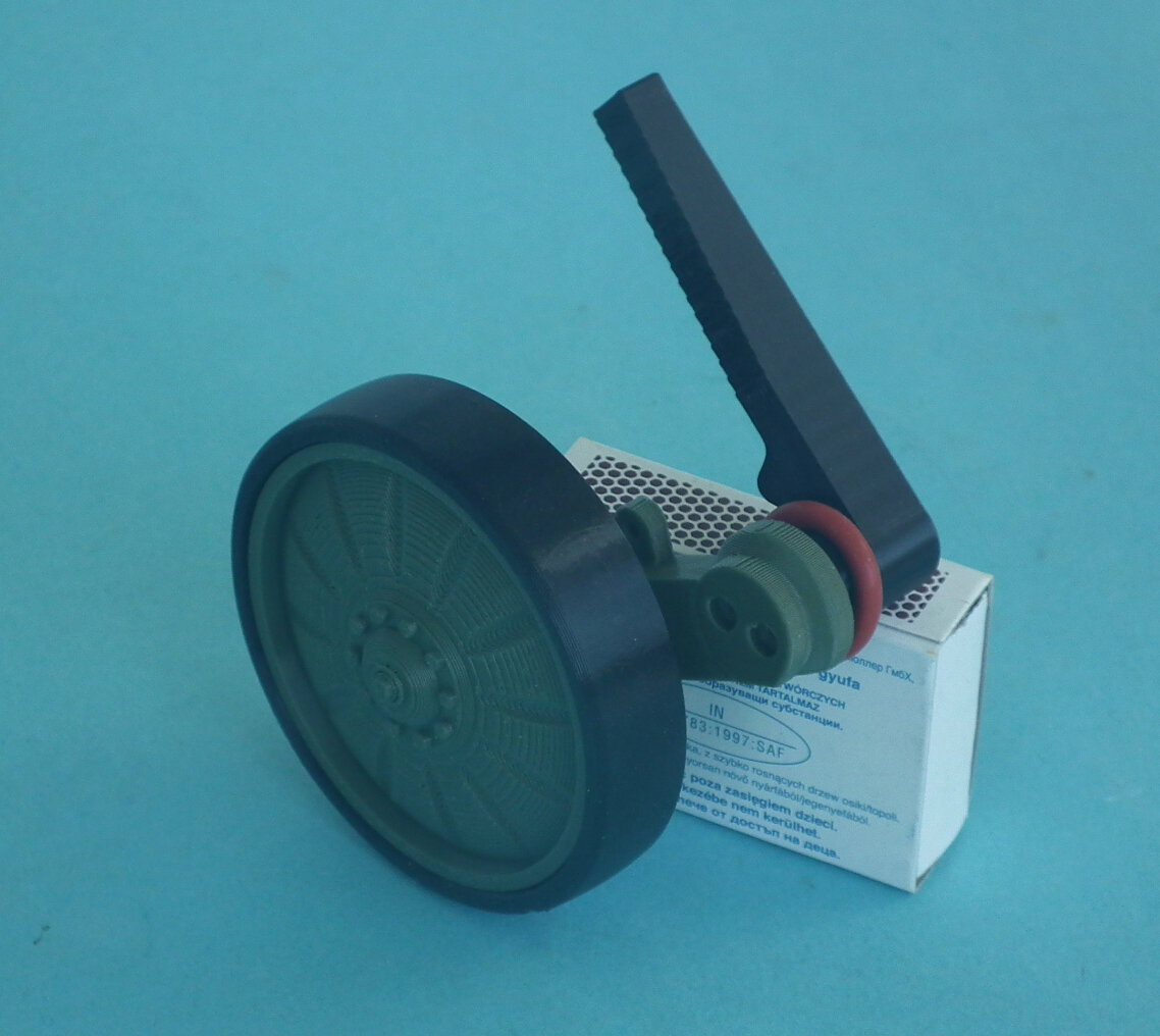

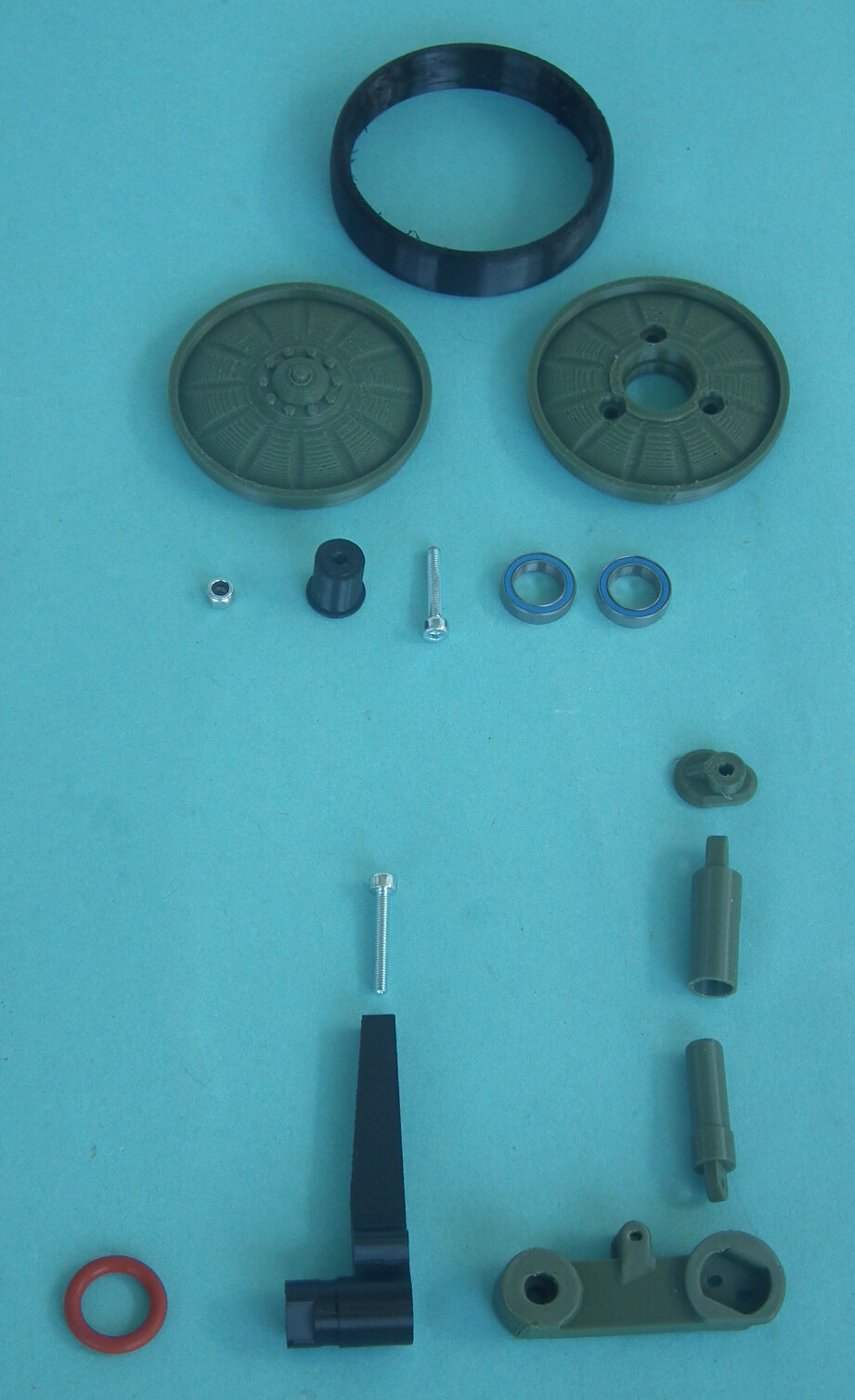

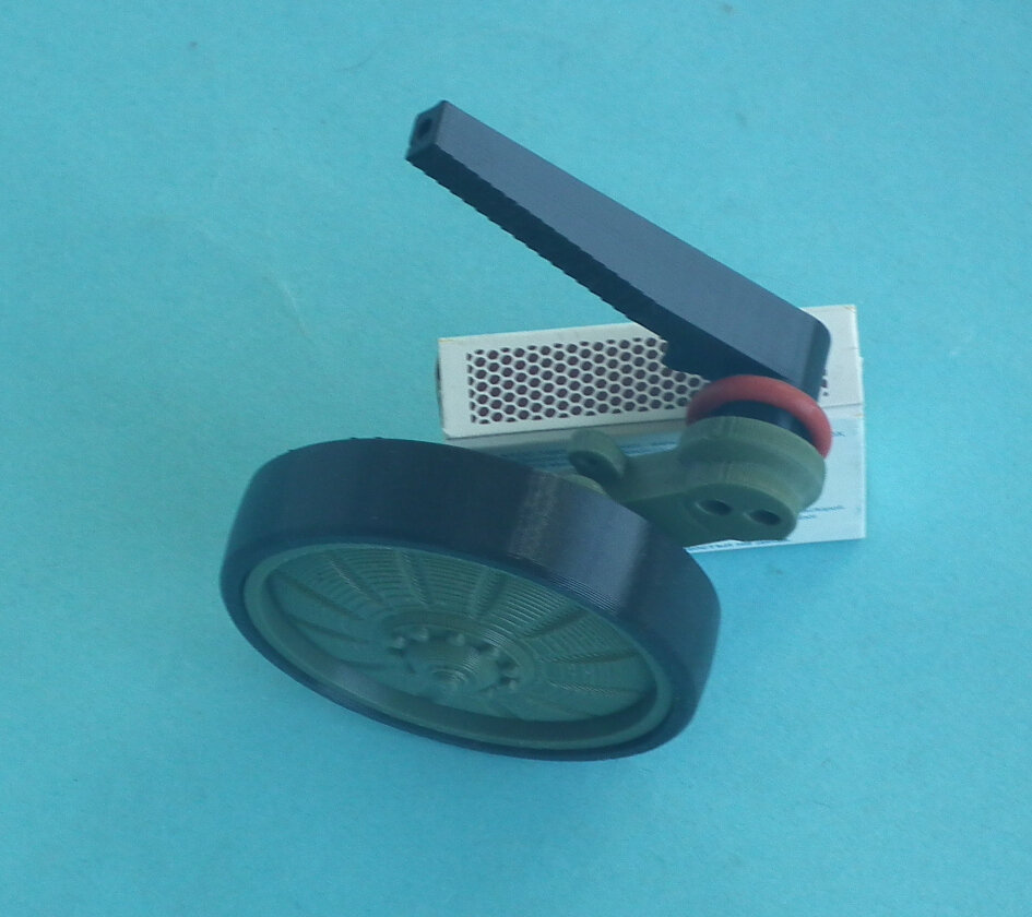

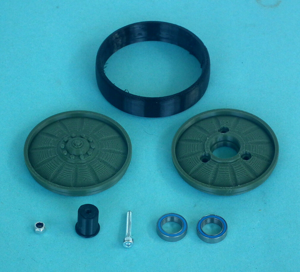

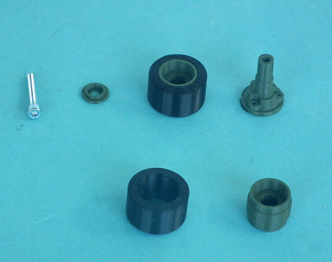

Kółeczka podtrzymujące w sumie 6 sztuk .
Koła nośne łącznie 12 sztuk . Wszystkie takie same z tym że pierwsze i ostatnie posiadają amortyzatory .
Koła podtrzymujące jak i nośne posiadają bandaże gumowe .
Drukowałem je z " gumy " . Faktycznie drukuje się je paskudnie , dopiero druk każdego koła z osobno pomogło .
Wszystkie wąsy zostały wewnątrz i wypaliłem je płomieniem zapałki , gdzieś wyczytałem faktycznie radykalnie pomogło .
28.thumb.JPG.778318b21b856f717c711c0ce53bb0e6.JPG]

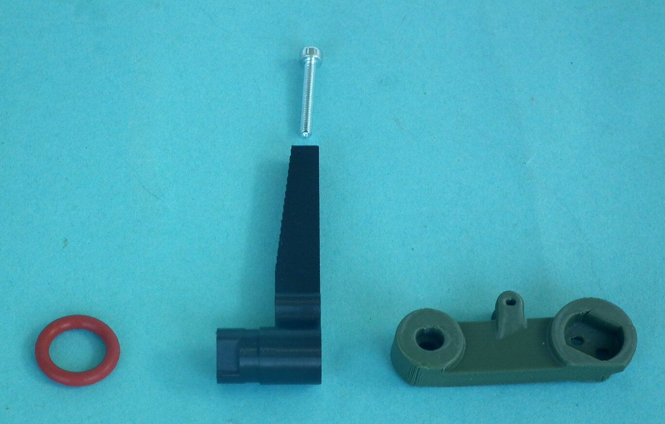

Na pierwszej fotce pojedyncze koło z łożyskami i osią , na drugiej wahacz zewnętrzny uszczelnienie i wahacz wewnętrzny .
Kompletny zestaw koła razem z amortyzatorami .
I na zakończenie kompletne koło gotowe do montażu .

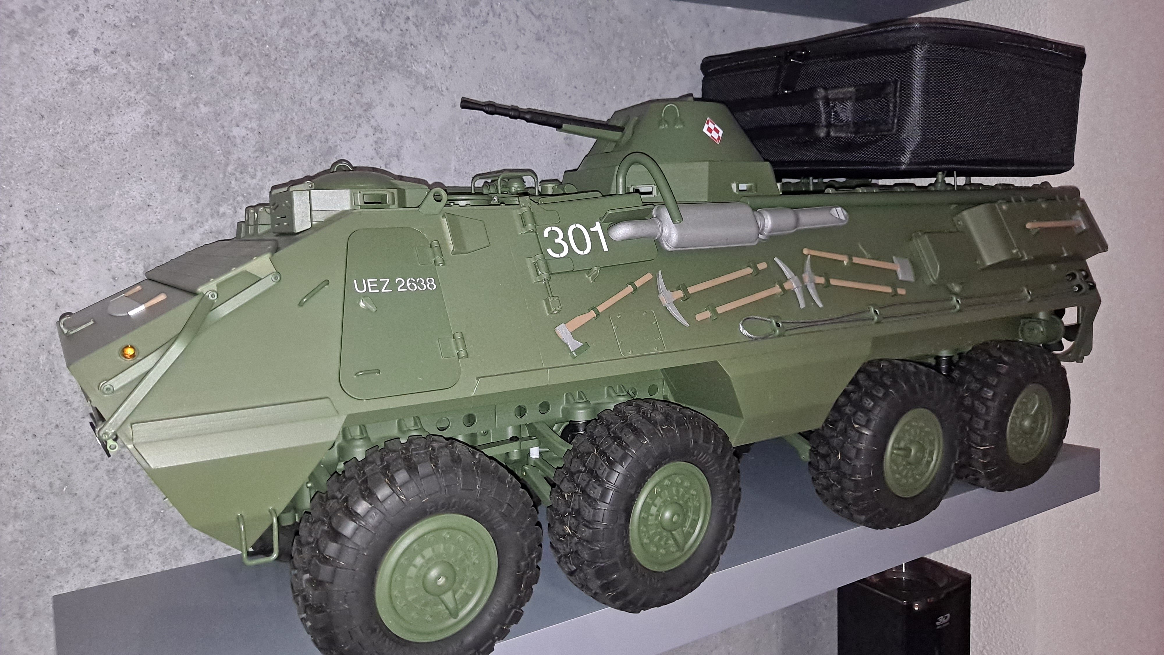

Uzbroiłem kadłub . Dostał cały osprzęt i odbijacze wahaczy ( wydrukowane z gumy ) .
Jak widać są założone koła napędowe z zębatką i koła napinające . Zmontowałem też wszystkie wąchacze kół nośnych , oczywiście wszystkie koła są uszczelniane gumowymi oringami i przesmarowane  wazeliną techniczną .
Na zdjęciu widać też serwo od napędu falochronu .
Całość mechanizmu otwierania falochronu musiałem zaprojektować od nowa .
W oryginale całość była klejona i po sklejeniu kadłuba niemożliwa byłaby jakakolwiek naprawa , ja zrobiłem z możliwością demontażu .
Pozostało teraz tylko wyregulować cały mechanizm , ale modę to już zrobić później .
