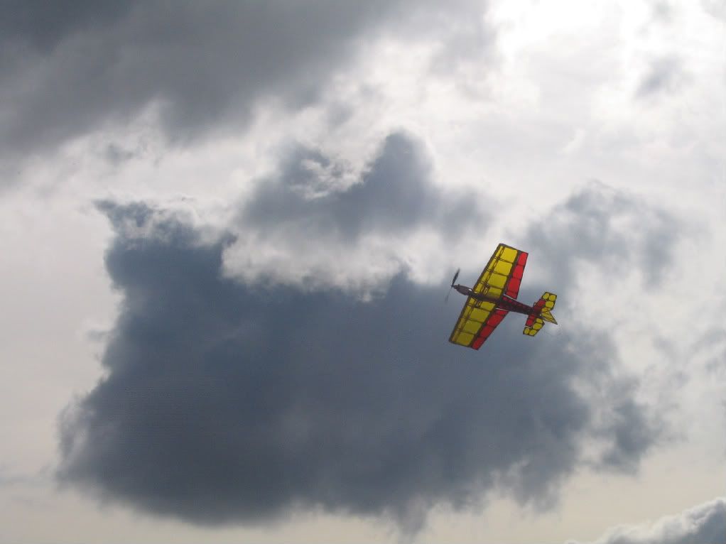

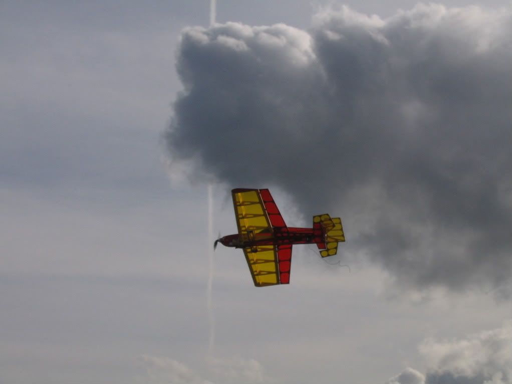

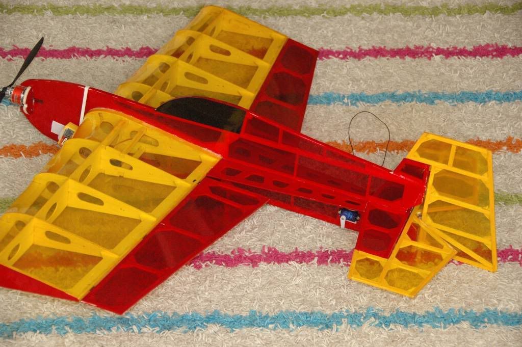

Mars_2000 Opublikowano 10 Października 2009 Opublikowano 10 Października 2009 Dzisiaj pomimo niesprzyjających warunków postanowiłem ulotnić ukończonego właśnie Skeeter'a 30". "Home made" tartak, zrobiony wg planów z rcgroups.com. Córka ochciła go imieniem "Złota Rybka". Powiem tyle...istny furiat :mrgreen: Po Extrimie ten jest jeszcze bardziej czuły i "dynamiczny". 3D kręci aż się patrzy. Konstrukcja, to co prawda zwykły "krzyżak", ale dzięki temu, że balsowy to jednak jest dużo bardziej sztywny niż identyczne modele depronowe. Szkoda , że dzisiaj tak mocno wiało i właściwie wylatałem zaledwie półtora pakietu Podstawowe dane: Rozpiętość: 76 cm Długość: 78 cm Wyposażenie: silnik Turnigy 2209/18 , regulator Dynam 18A, Rx Jeti Rex 5 Plus , 2xserwo 5g + 2xserwo 9g Powierzchnia nośna - 20,3 dm2 Waga z baterią 1000 mAh - 360 gram Uważam to za wynik przyzwoity, bo daje to zaledwie 17,7 g/dm2 obciążenia pow. nośnej. Polecam go każdemu do polatania na małym obszarze. Spokojnie da nim radę wylądować do ręki. I fotki z oblotu:
