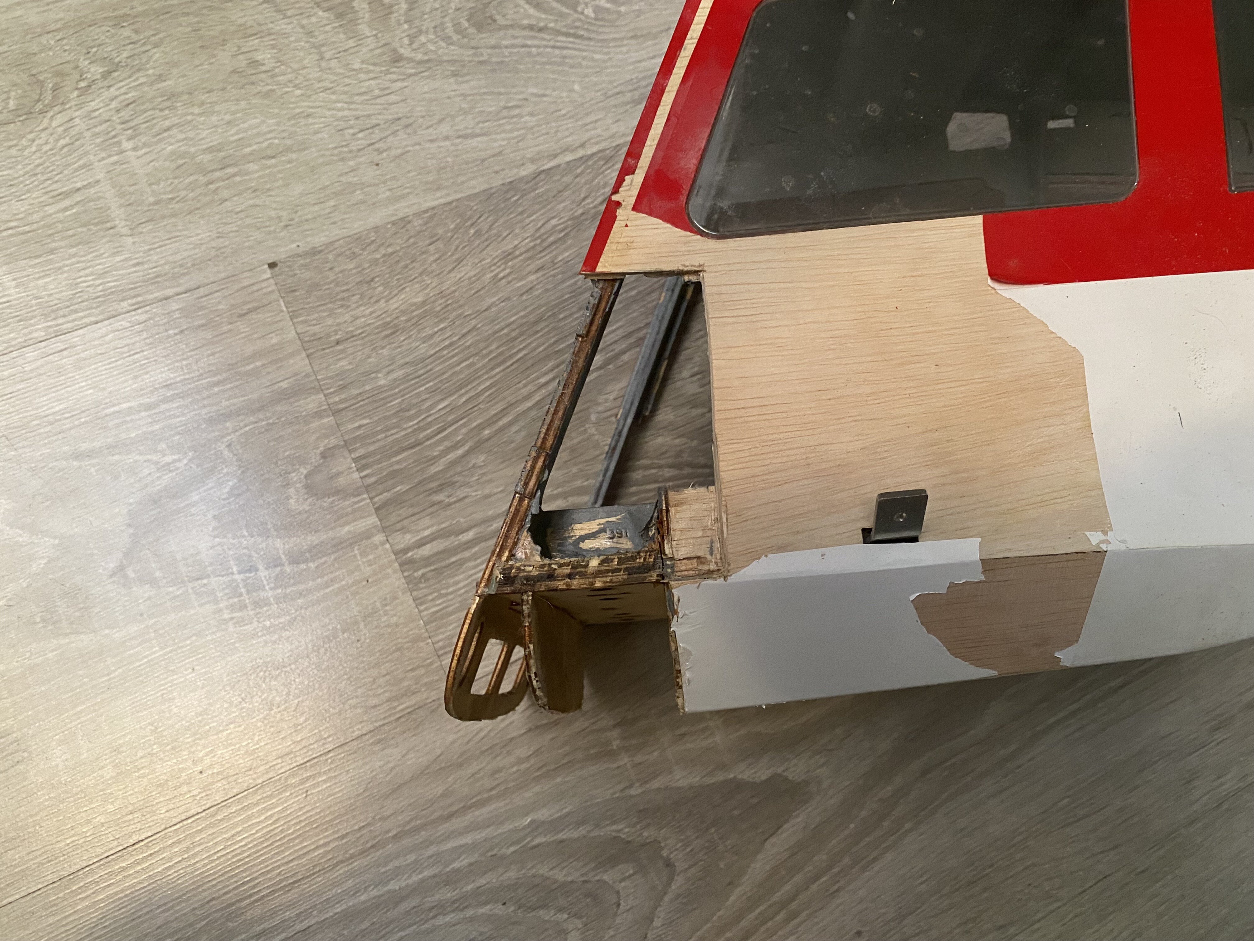

Krystiano12 Opublikowano 4 Sierpnia Opublikowano 4 Sierpnia Po wylataniu kilku pakietów sky surfer'em, pod wpływem emocji kupiłem od kolegi z forum uszkodzony model po dość mocnym krecie. Długi czas już dojrzewa na poddaszu, więc czas go zabrać na przysłowiowy warsztat. Uszkodzenia wyglądają dość nie ciekawie cały przód chyba będzie do wymiany, chociaż chciałbym uratować ile się da. Mam nadzieję że z waszą pomocą uda się dociągnąć projekt do końca. Jak na razie zaopatrzyłem się w sklejkę 1.5mm i 3mm nie jest to balsa, ale mam nadzieję, że dla początkującego wystarczy. Samolot będzie służył do dalszej nauki latania. Po wstępnym przeszukaniu internetu udało mi się ustalić, że jest to Decathlon v2/mk2 od firmy phoenix rozpiętość ok 1.67m, wraz z tymi danymi rodzi się pytanie czy ktoś z was obecnych ma dostęp do planów tego modelu lub ma ten model u siebie? Potrzebował bym paru wymiarów i zdjęć. Niestety ja nie znalazłem planów tej wersji. PS. Nie wiem czy to odpowiedni wątek. Pozdrawiam Krystian

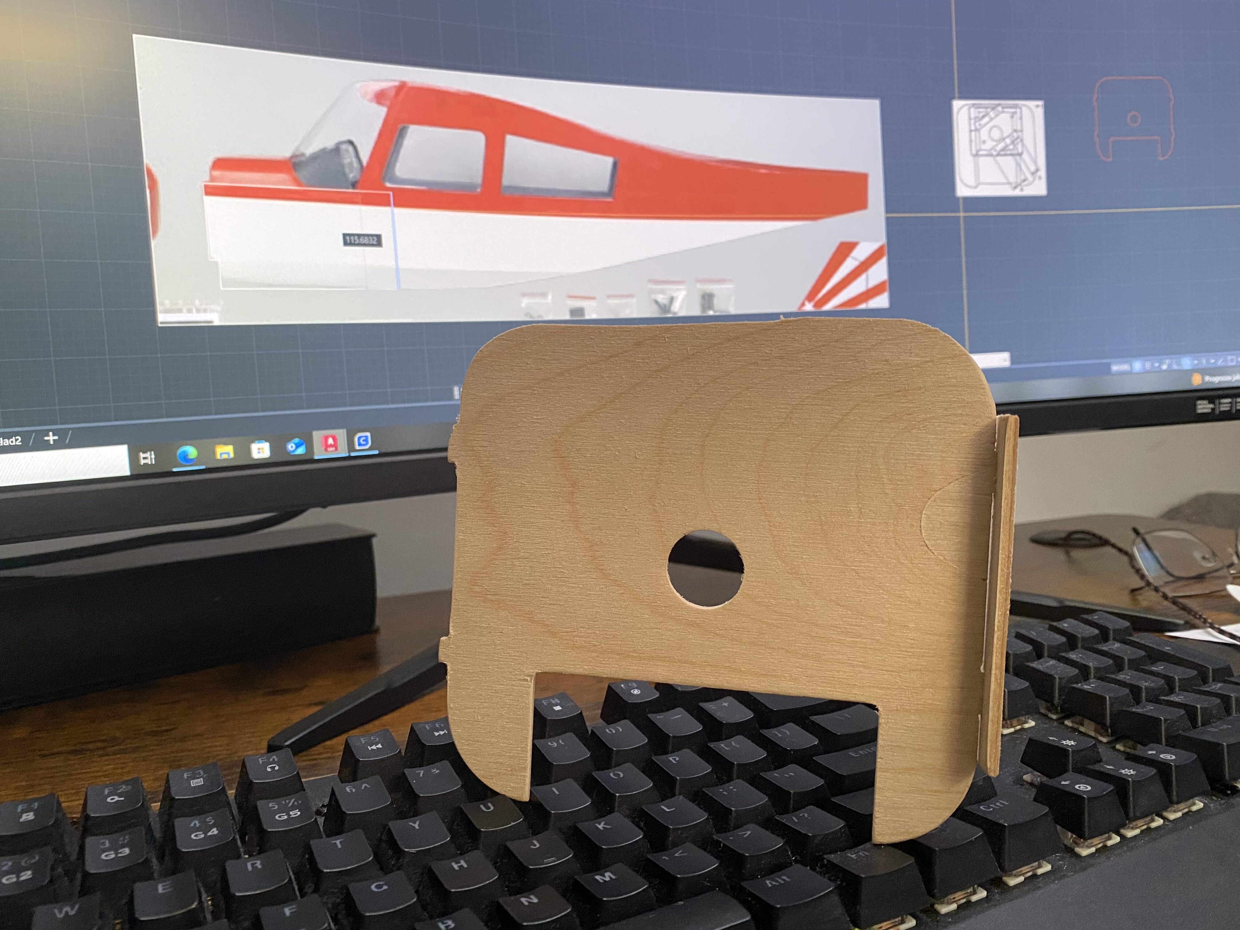

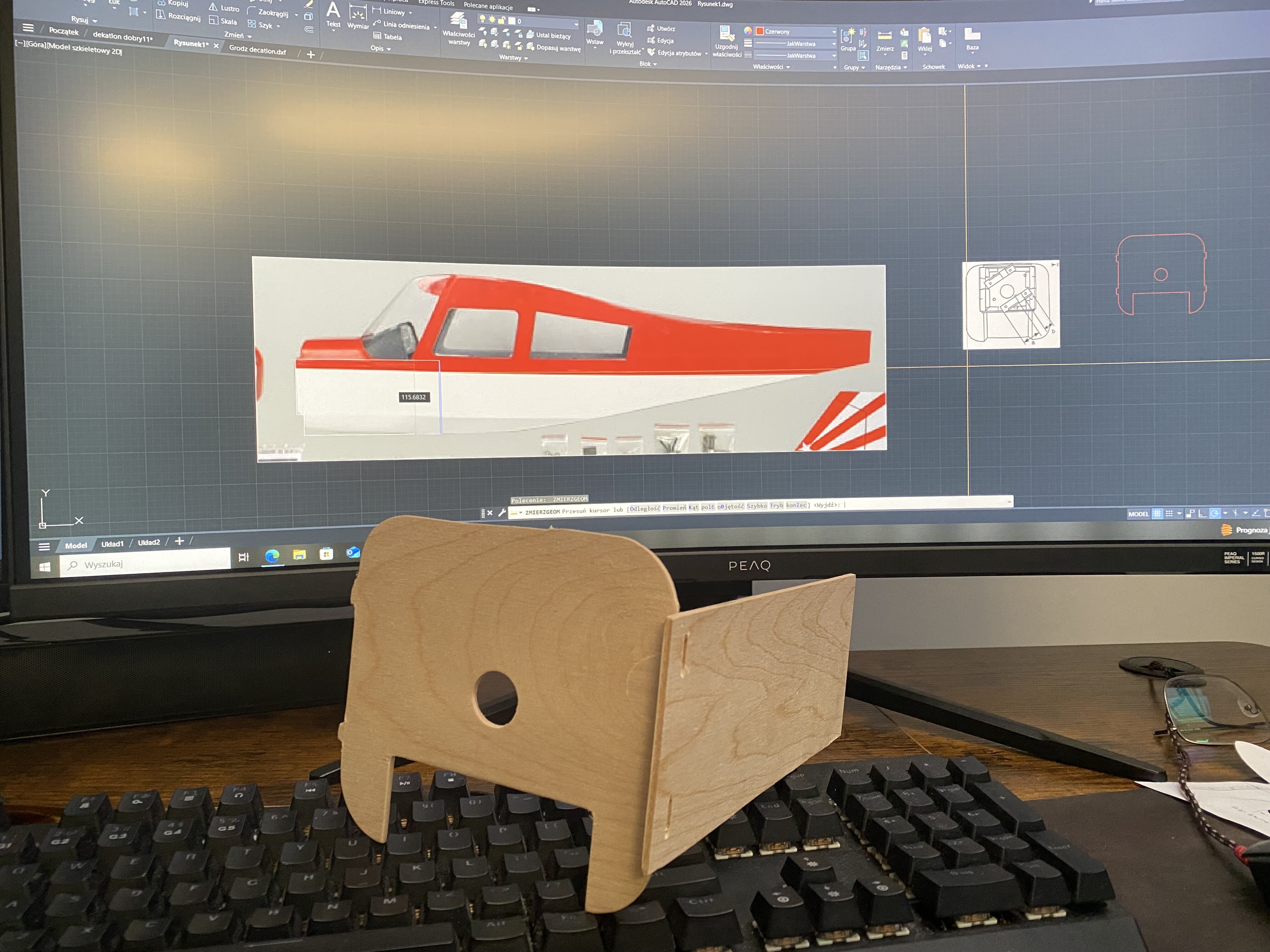

Krystiano12 Opublikowano 6 Sierpnia Autor Opublikowano 6 Sierpnia Dziękuję ci bardzo za zdjęcia na pewno się przydadzą. Dzięki nim i przeszukaniu czeluści internetu porysowałem w cadzie, niżej załączam wyniki dzisiejszych prac. Jak na razie idę najmniejszą linią oporu, to wszystko to przymiarki muszę jeszcze podcinać na wymiar, tylko właśnie na jaki wymiar. Myśle że jutro do tego dojdę. Tak po za tym jaki klej zastosować? Popularny wikol się nada? 1

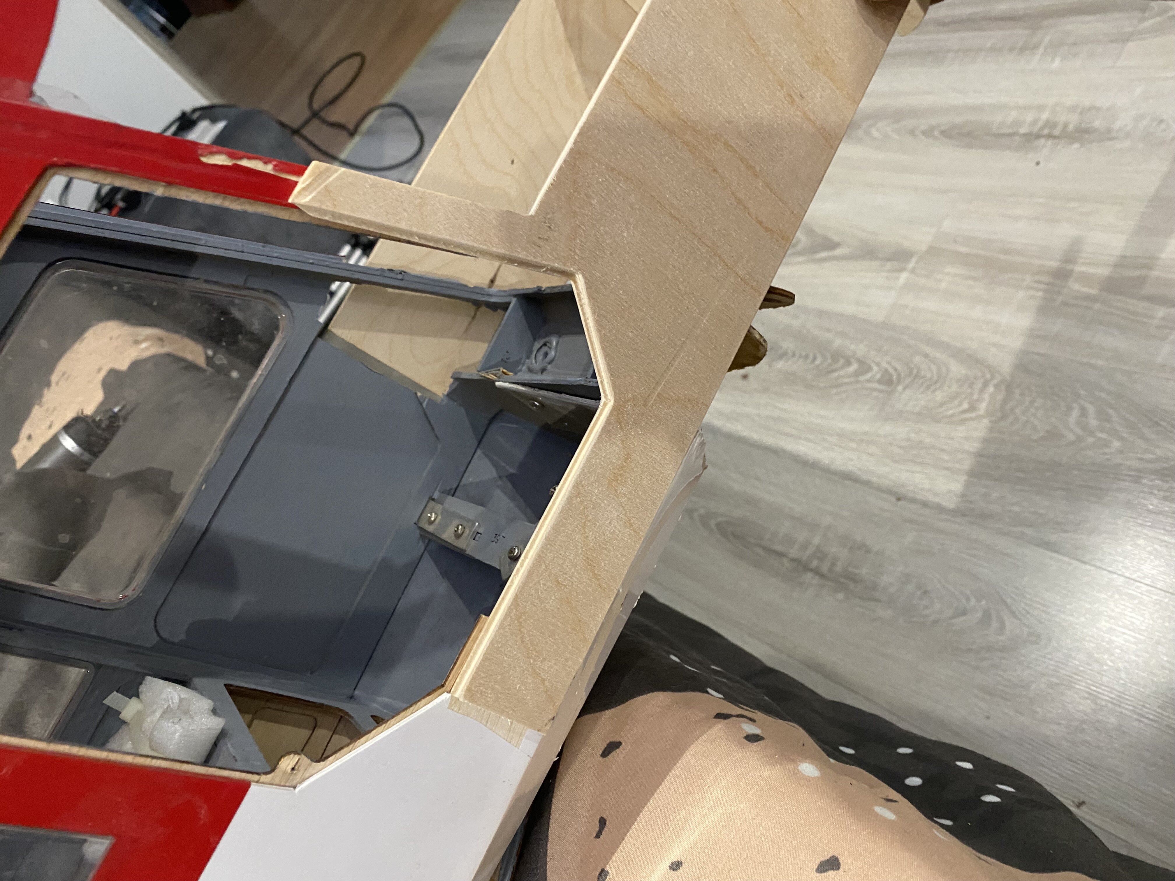

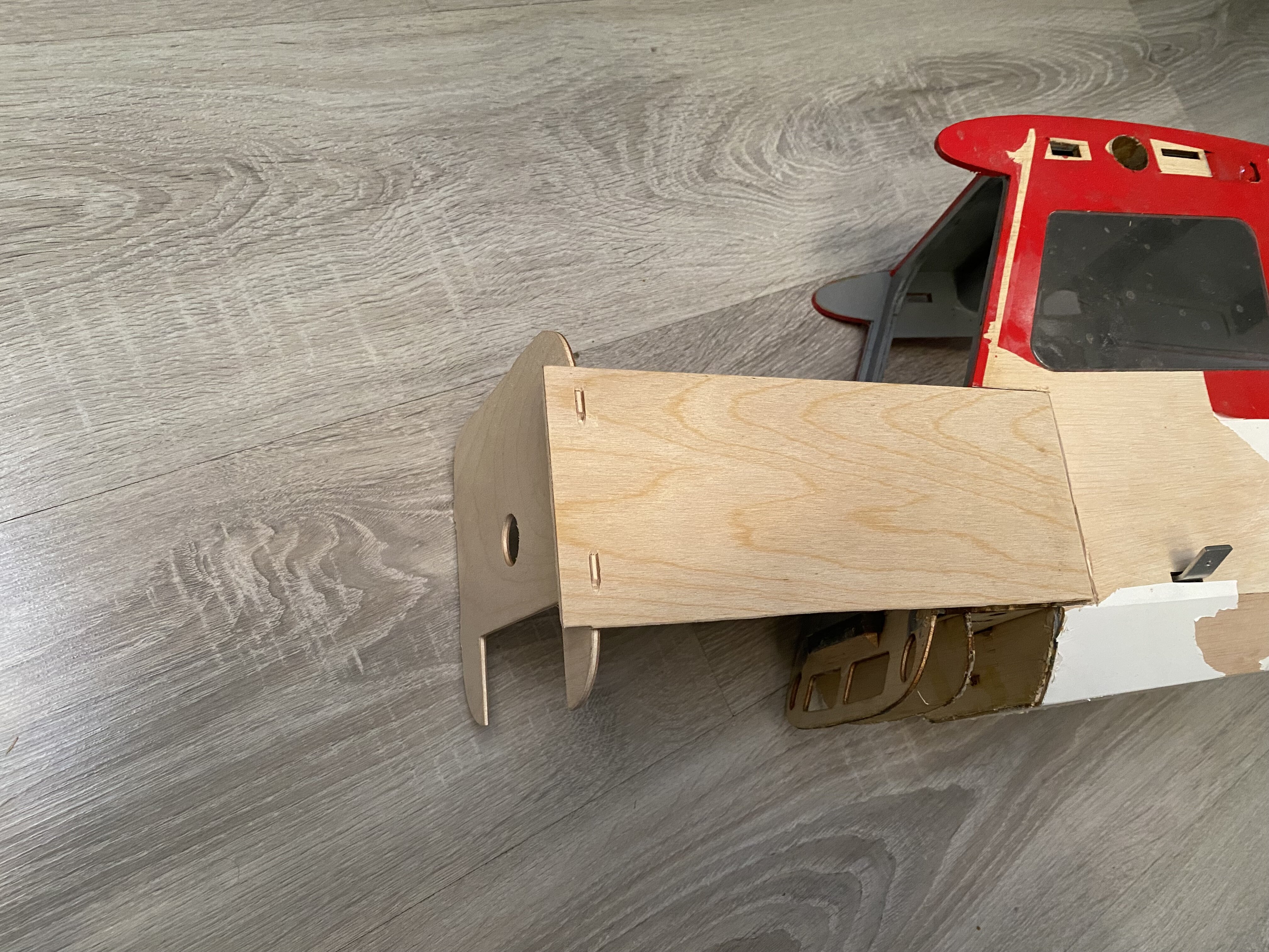

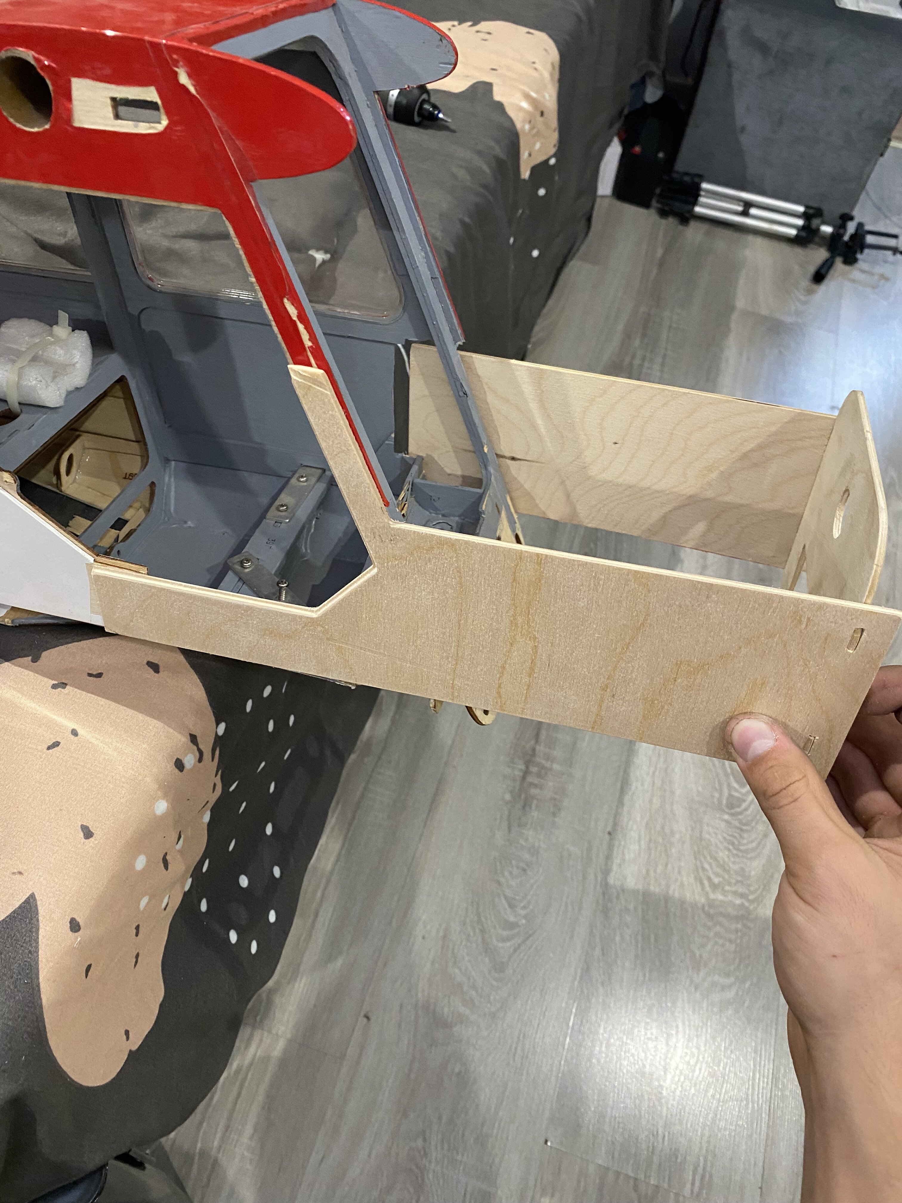

Krystiano12 Opublikowano 7 Sierpnia Autor Opublikowano 7 Sierpnia Dziś dorobiłem 2 stronę, niestety kąt ramki drzwi się nie zgadza, ale jak na razie nie będę nad tym ubolewał. Jutro jadę po klej i będę zaczynał coś już łączyć ze sobą. W środku planuje dać jeszcze jedno mocowanie silnika tylko w chudszej wersji. Zastanawiam się czy jeszcze tego wszystkiego nie ponawiercać żeby było lżejsze.

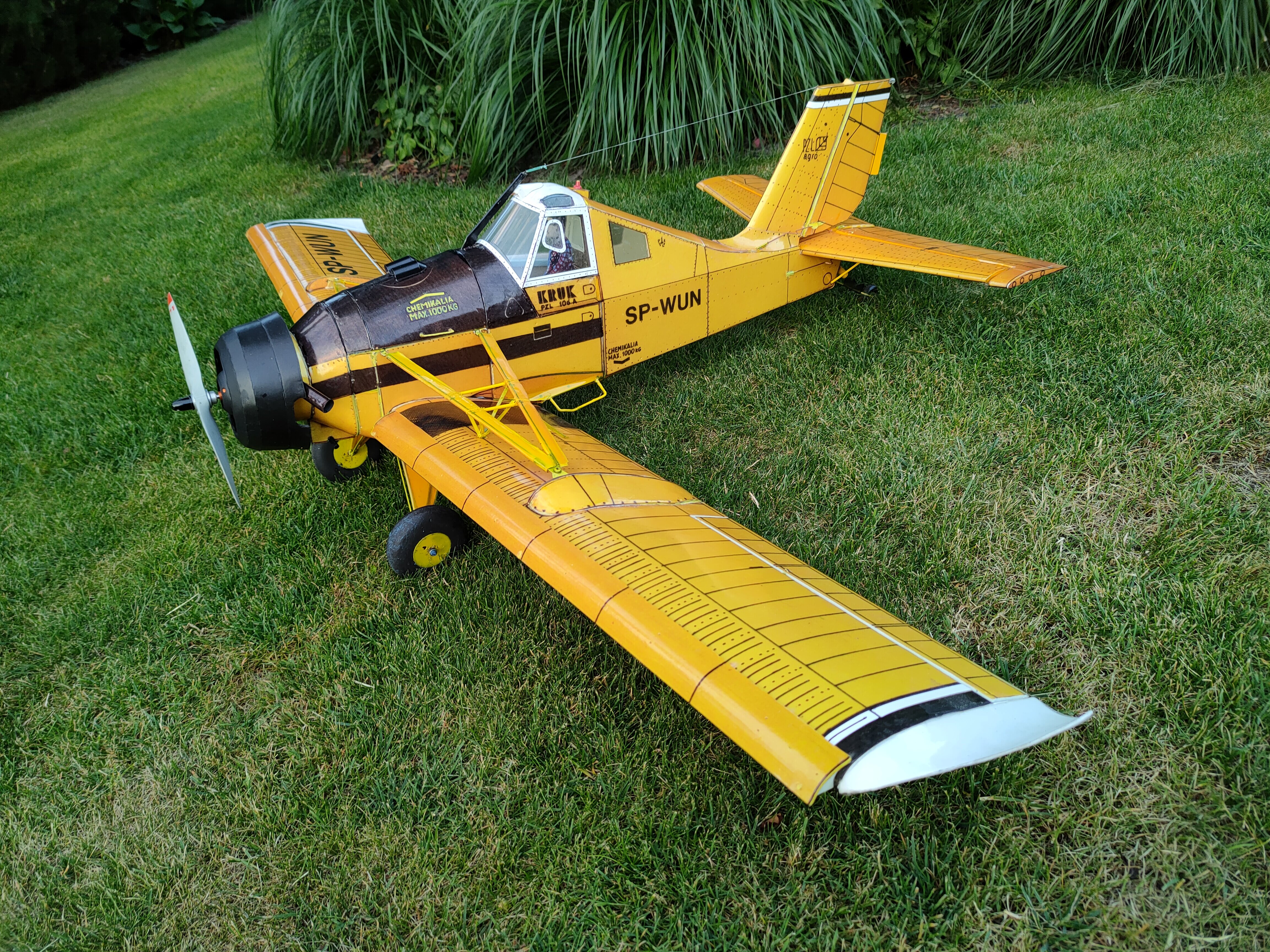

zbjanik Opublikowano 14 godzin temu Opublikowano 14 godzin temu Najprościej, to udać się do sklepu z art. sportowymi, albo i zwykłej Biedronki (ale tu czasami) są takie klocki z pianki- napisane że do ćwiczeń yogi. Mają fajne kolory, jakiś błękit, róż- ale to nic, można na końcu pomalować matowym czarnym sprayem np. Potem dobieramy rurkę metalową o fi wewn. pod zakładany drut podwozia, oraz wycinamy z blachy (ja robię to z 0,6 mm- dla dekarzy) dwie piasty. Piankę przewiercamy mniejszym fi niż ma rurka, na rurkę przepchaną przez piankę zakładamy piasty. Ta rurka musi mieć nieduży nadmiar długości w stosunku do zakładanej szerokości piasty na roznitowanie jej, rozszerzenie zapewniające ściśnięcie blaszanych krążków na piance. Do tej operacji używam dwu punktaków- jeden pionowo zamocowany w imadle, potem nasze koło, z drugiej strony drugi punktak. Potem obróbka wiertarką pilnikiem, czy papierem ściernym, można nawet uzyskać podłużne rowki bieżnika jak się chce. Kruk na zdjęciu ma koła tak zrobione, a czarna farba już lekko starta, pokazuje niebieski kolor pianki. Wiadomo- do większego modelu można by wykonać przynajmniej to łożyskowanie porządniej, nawet przy użyciu tokarki, ale tak też można.
