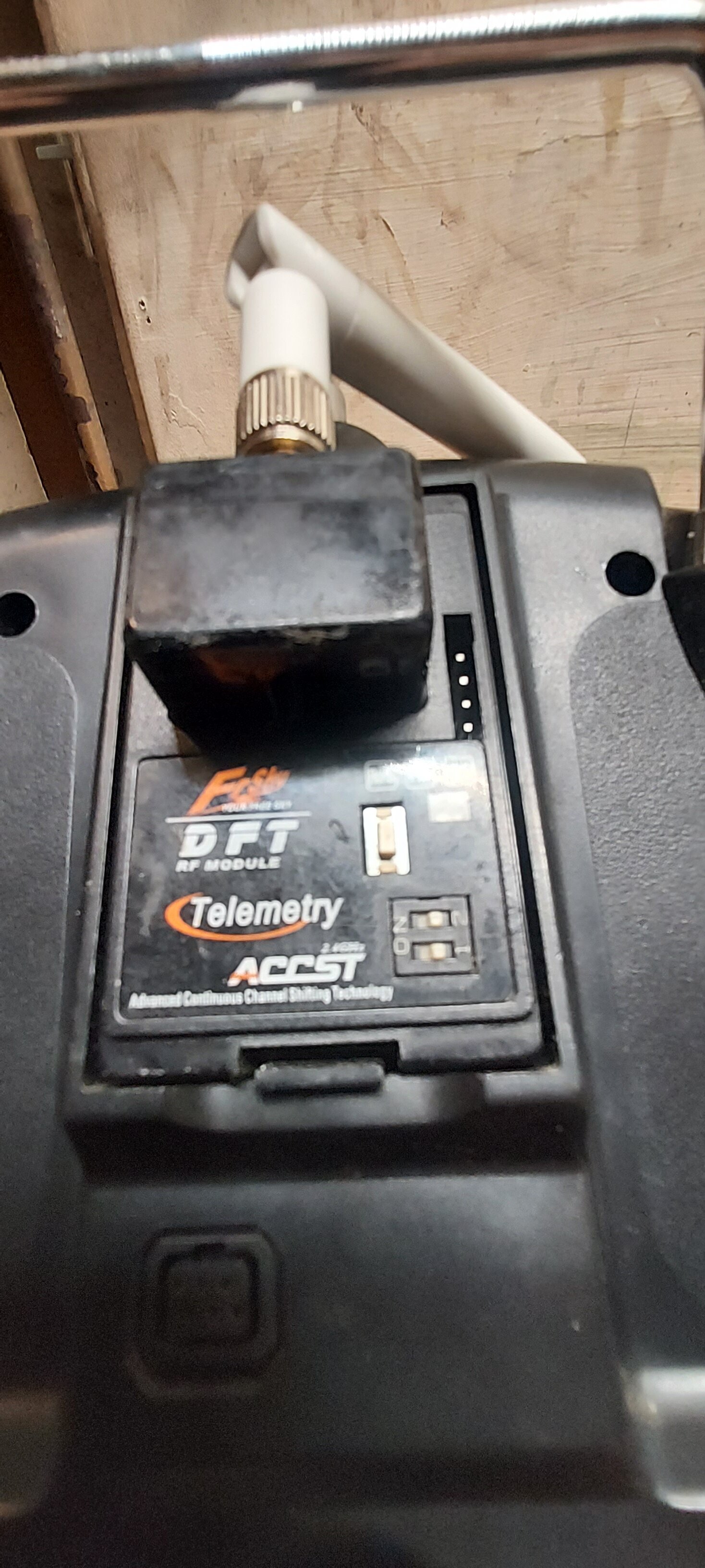

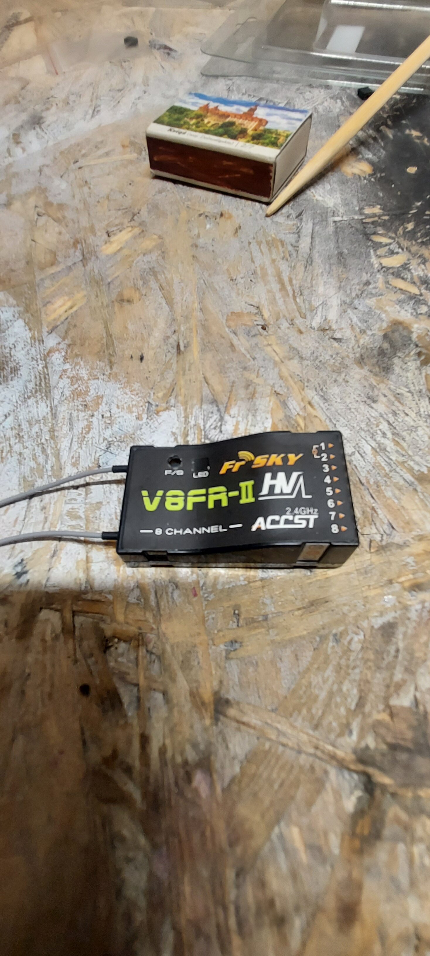

Grzesiek Opublikowano Niedziela o 17:47 Opublikowano Niedziela o 17:47 Jak w temacie .Odbiornik nowy i nie działa na żadne polecenia.Chyba ze coś nie tak robię.
Jerzy_R Opublikowano Niedziela o 17:57 Opublikowano Niedziela o 17:57 Do bindowania zworka na piny sygnałowe kan. 1 i 2 - jak pokazane na obudowie odbiornika. No i tryb D8
Grzesiek Opublikowano Niedziela o 18:02 Autor Opublikowano Niedziela o 18:02 A coś jaśniej odnośnie trybu?
Jerzy_R Opublikowano Niedziela o 18:14 Opublikowano Niedziela o 18:14 Sorki, moduł nadawczy pracuje tylko w D8, ustawienia modułu w instrukcji poniżej. FrSky_DxT_PL_77HOBBYv11.pdf 1
Artur Lis Opublikowano Niedziela o 19:09 Opublikowano Niedziela o 19:09 Udało się , jak nie to opisze .
Grzesiek Opublikowano wczoraj o 06:28 Autor Opublikowano wczoraj o 06:28 Jest ok zapomniałem o przycisku F/S w nadajniku. Dziękuję wszystkim za pomoc.
