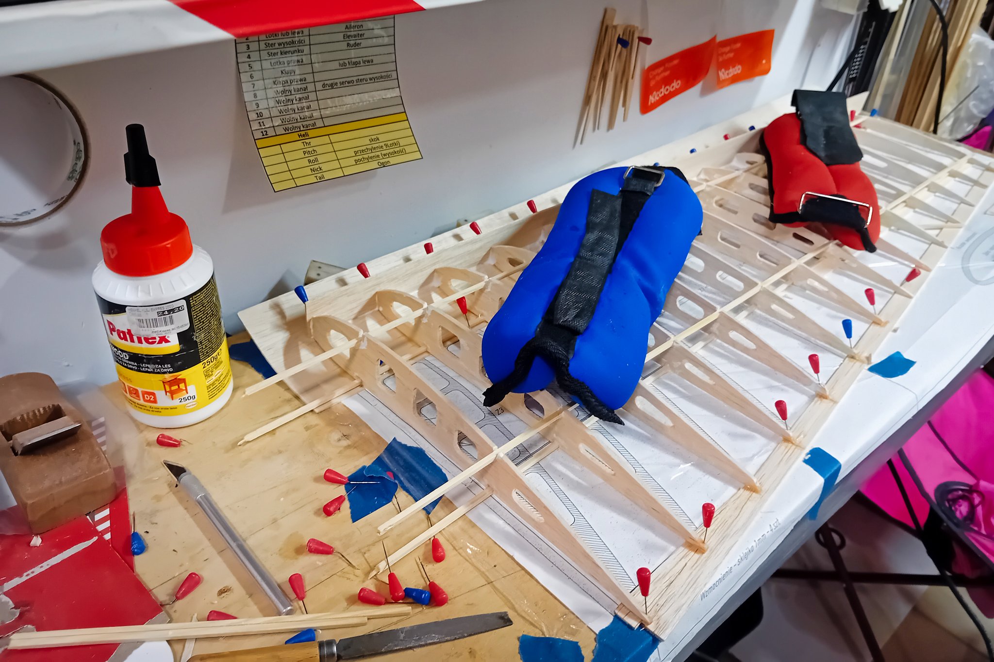

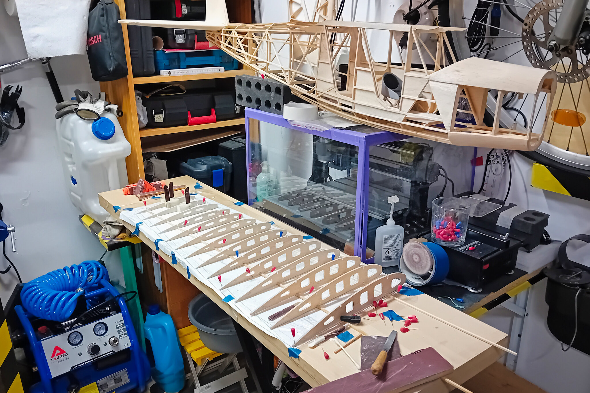

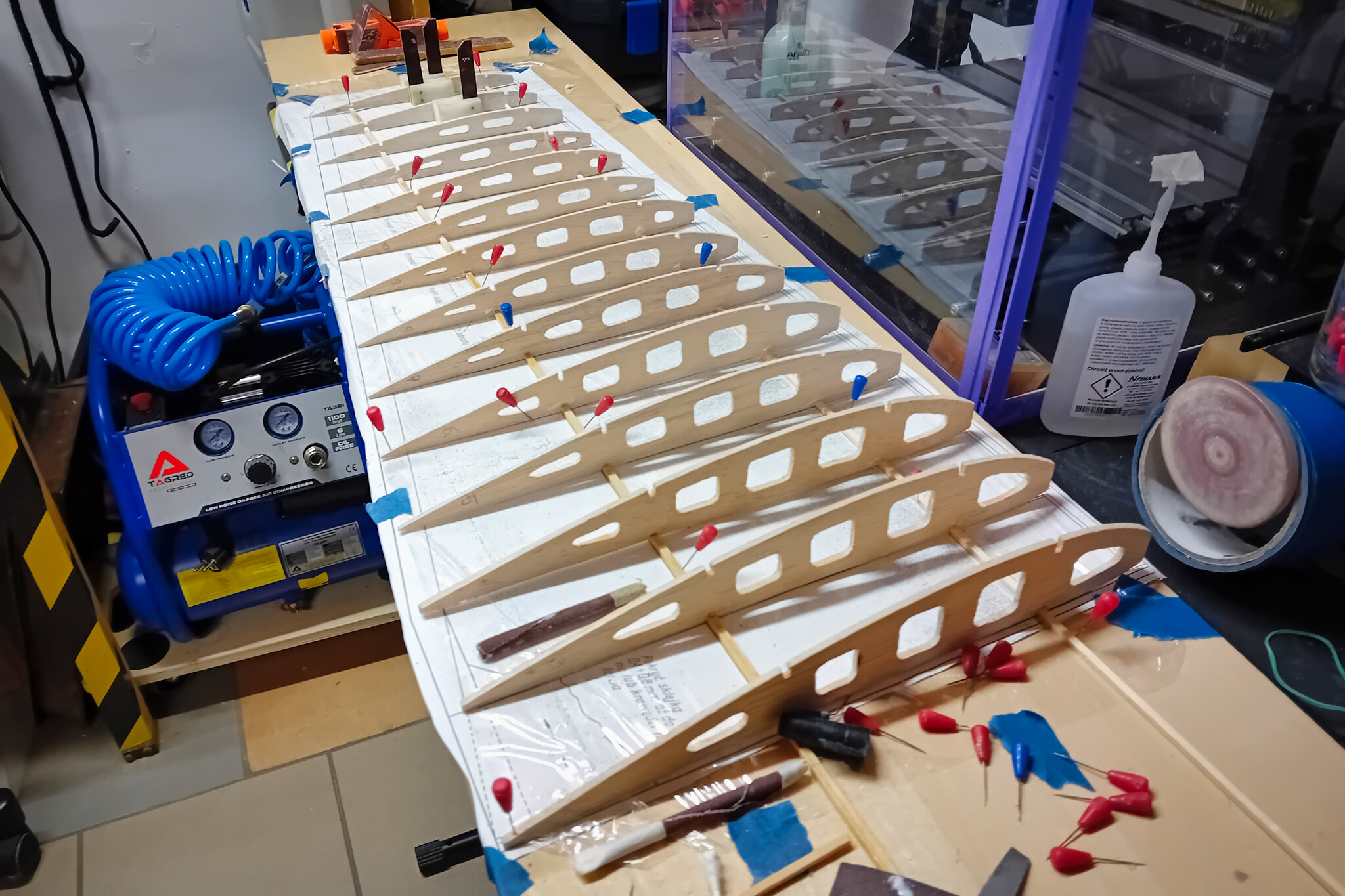

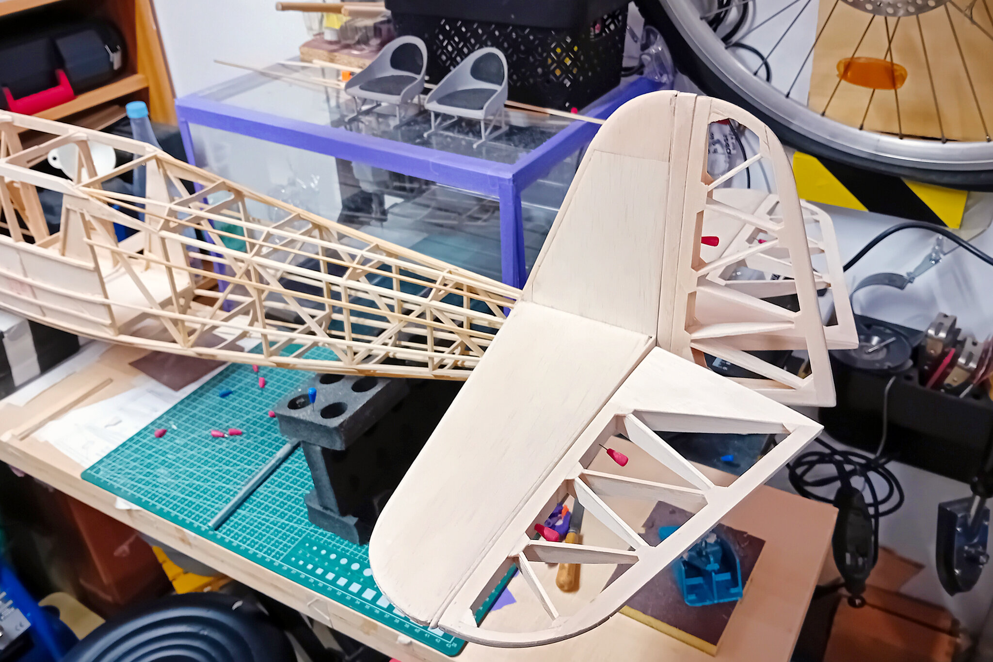

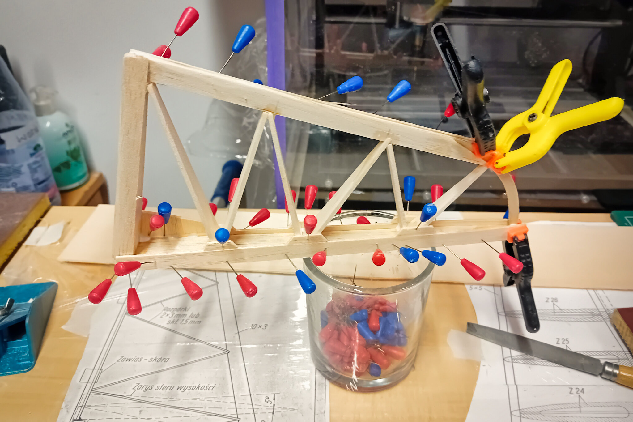

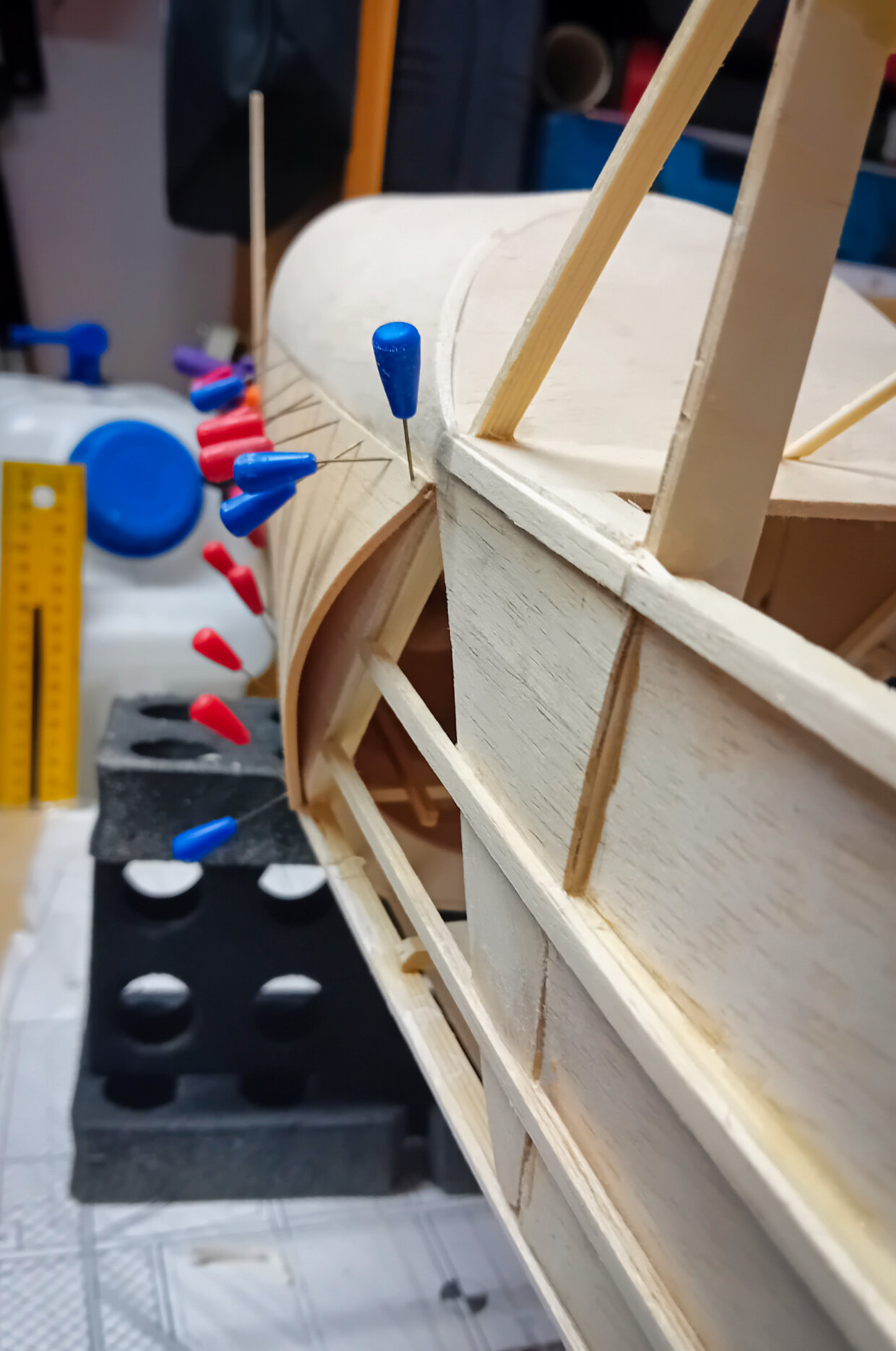

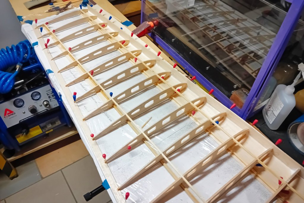

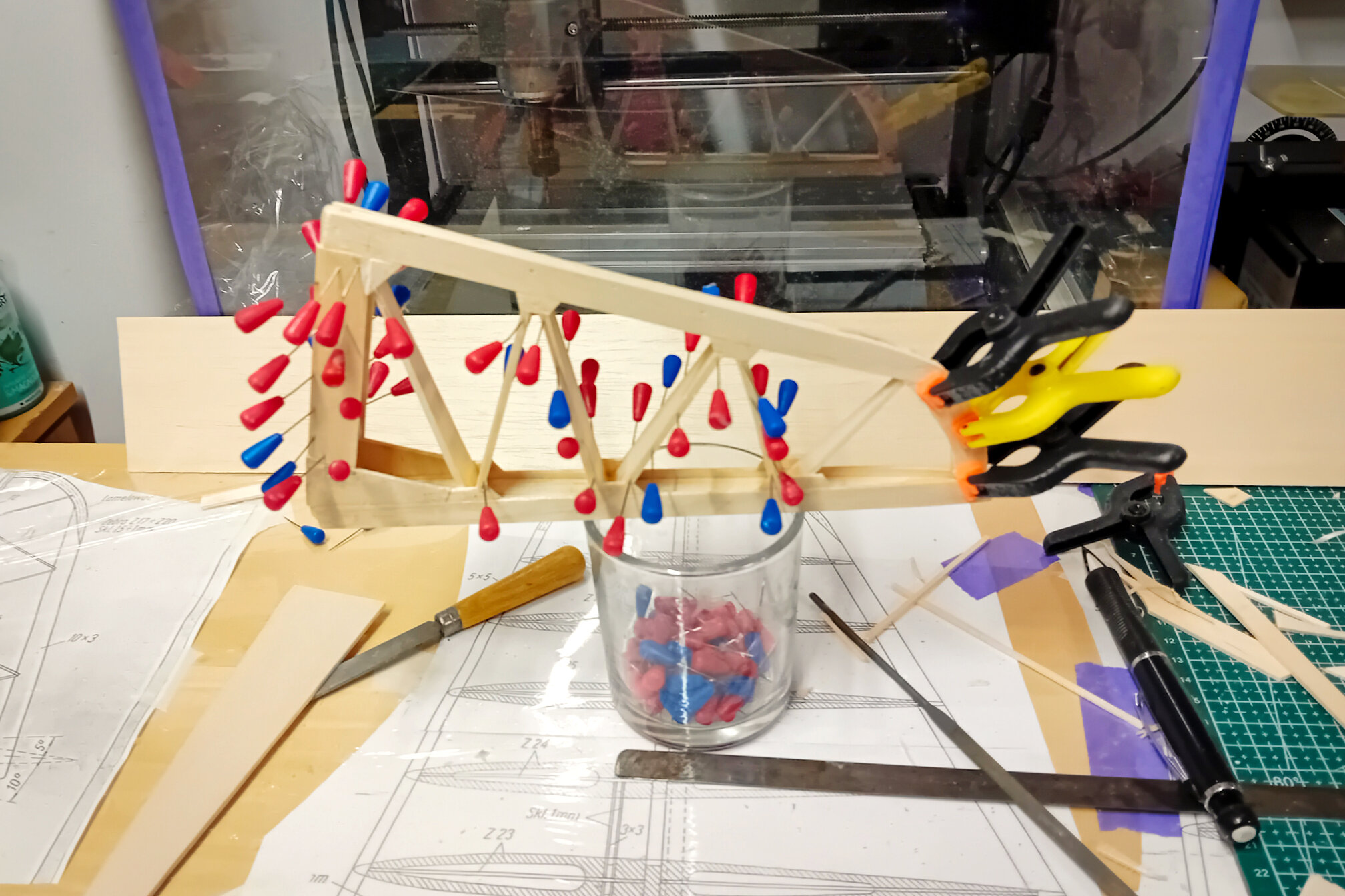

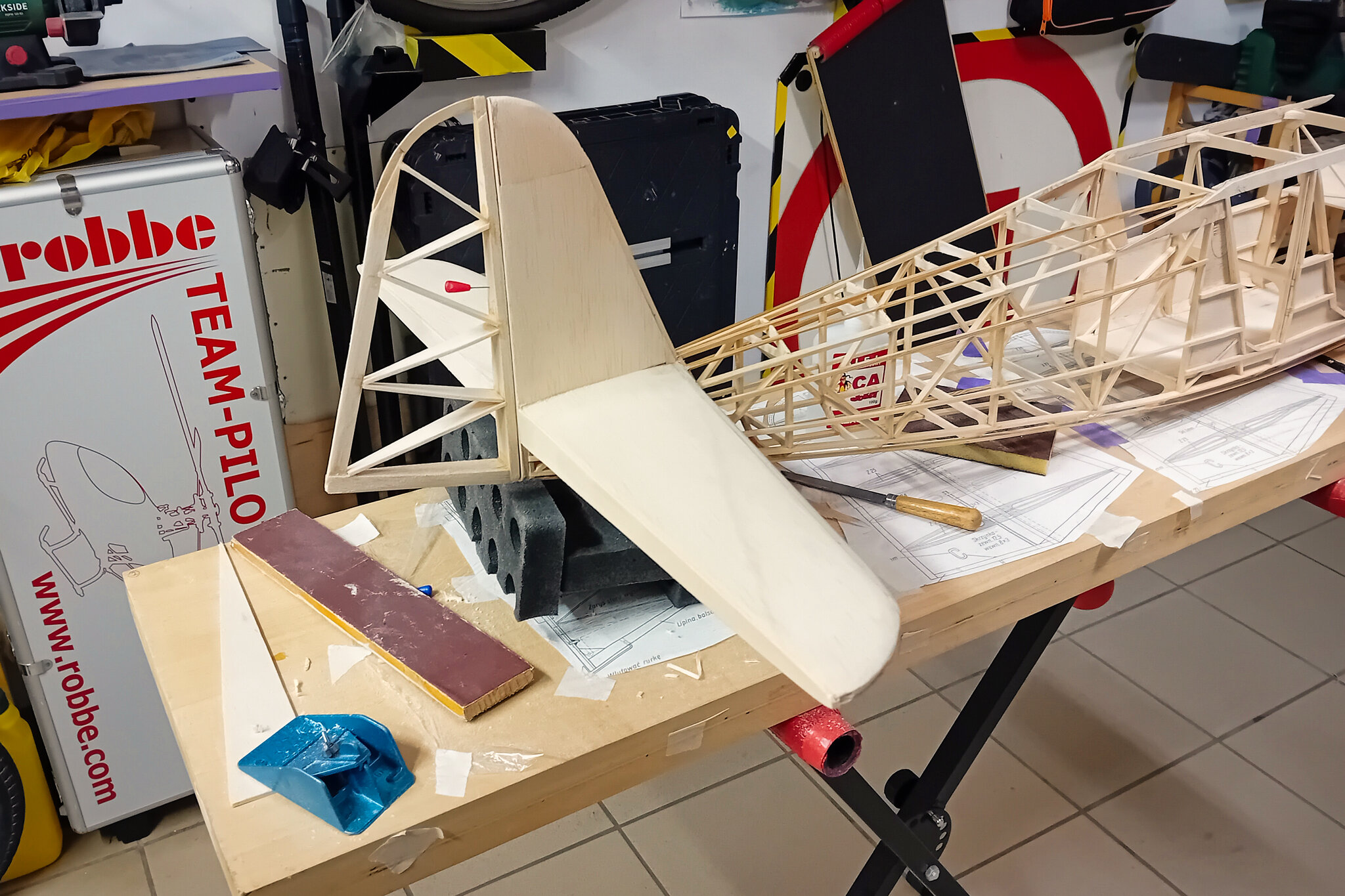

Kolejne RWD 5 skala 1:6
  • 1 miesiąc temu...
  • 3 tygodnie później...

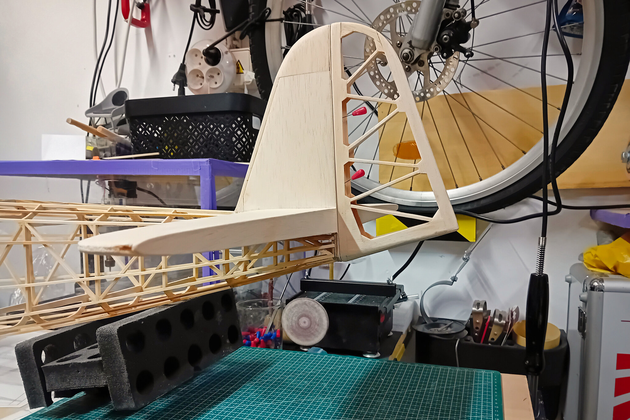

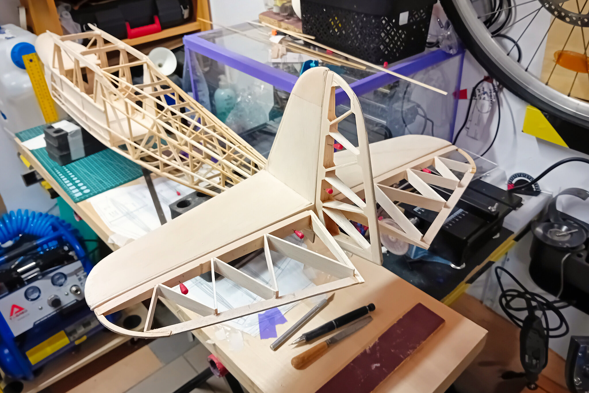

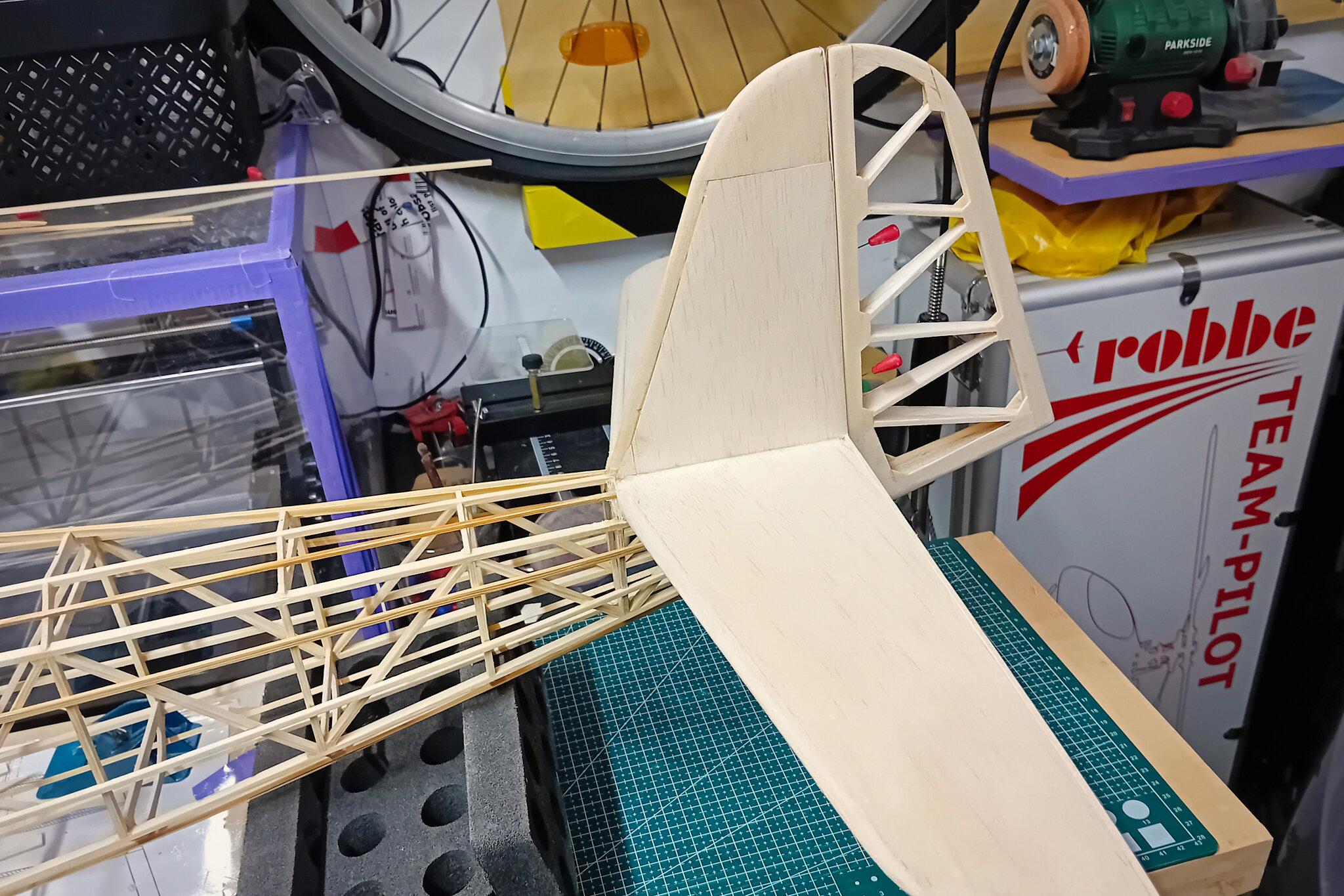

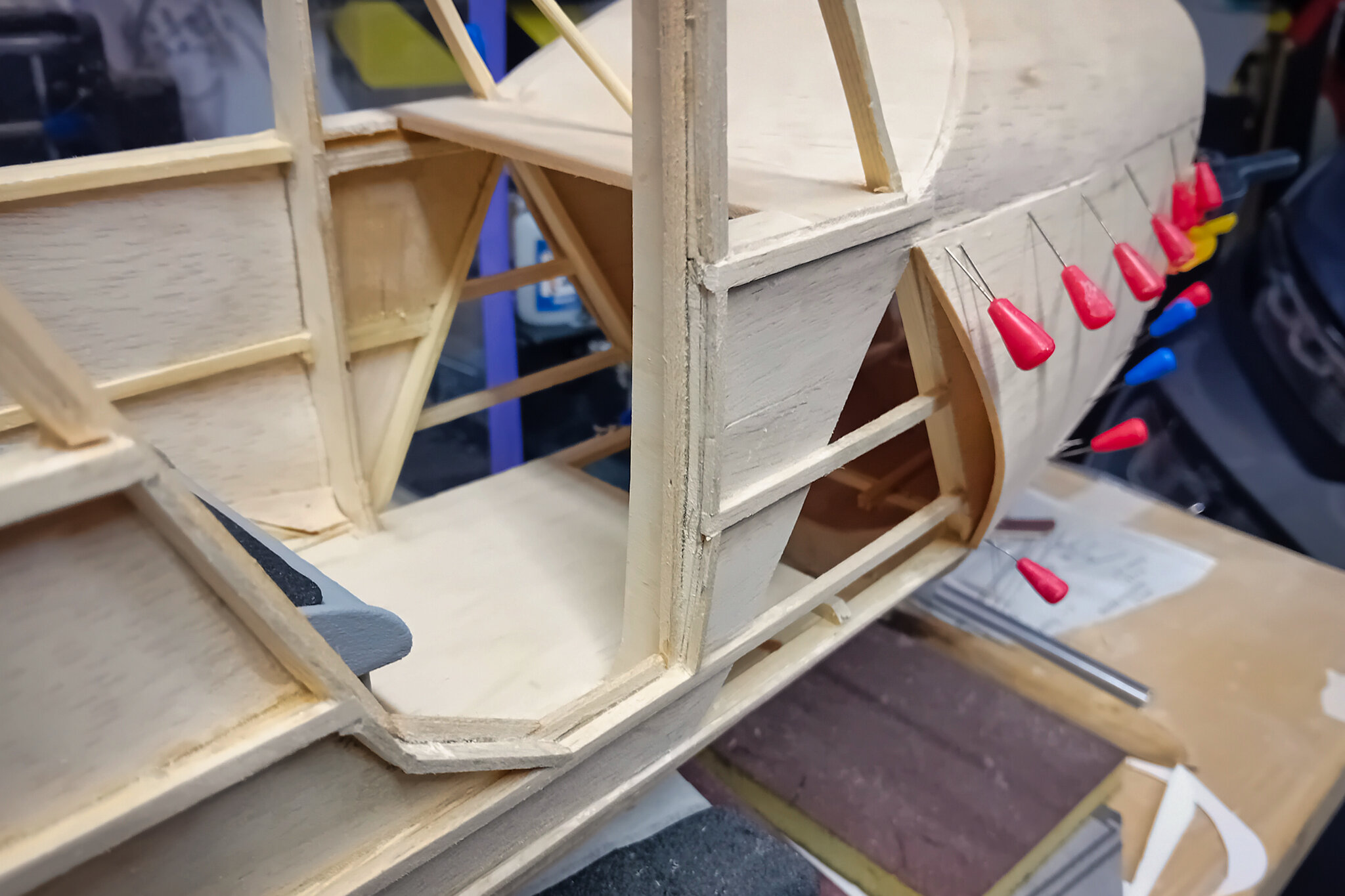

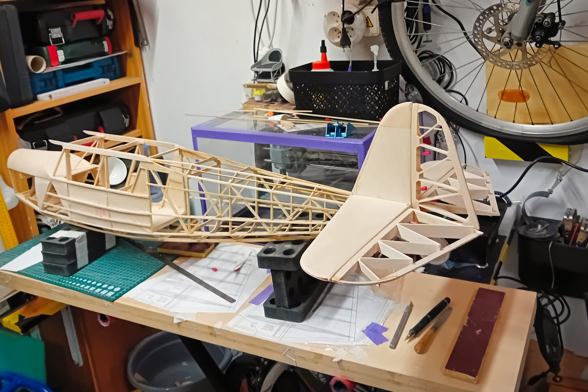

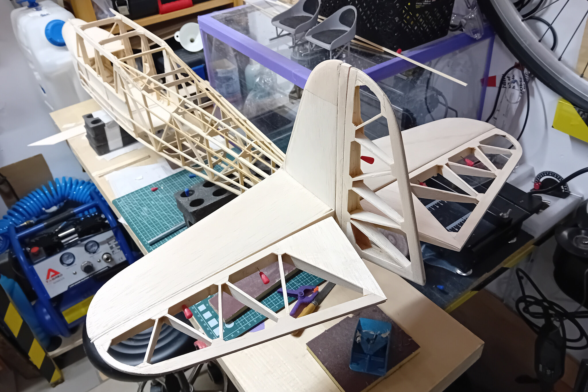

Jak sobie poradziłeś z budową sterów ogonowych na kadłubie, przecież to prawie niemożliwe aby je tak dokładnie obrobić/jak jest u Ciebie/. Czy warto było dokładać sobie pracy, budując oddzielnie miałbyś dużo łatwiej. Chyba, że masz jakiś sekretny sposób-podziel się, proszę, tym sposobem.
Piękny model, /budowa/.
