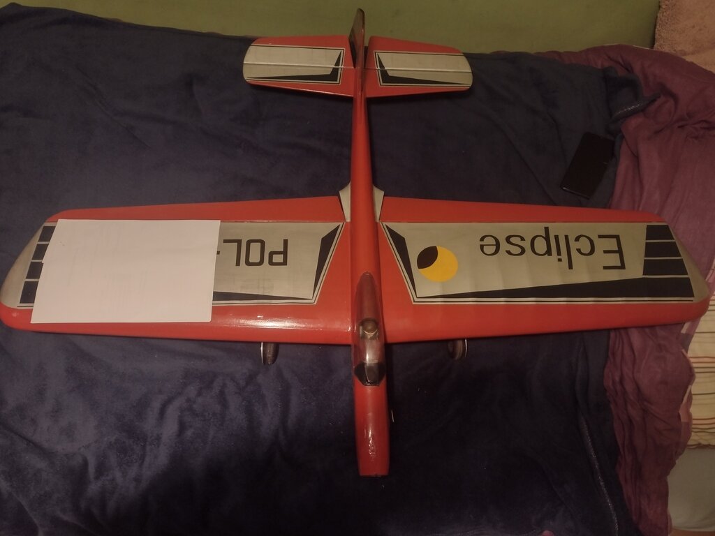

olek1236 Opublikowano 20 Listopada 2025 Opublikowano 20 Listopada 2025 Witam Posiadam model ze zdjęcia o rozpiętości ok140cm ale nie mam w nim silnika. Jaki silnik byłby odpowiedni do tego modelu? Jaka pojemność?
Paweł karwowski Opublikowano 20 Listopada 2025 Opublikowano 20 Listopada 2025 6,5 cm.( 40). Np. os max LA. Ile waży,bo może wystarczy motorek 5,6 cm.

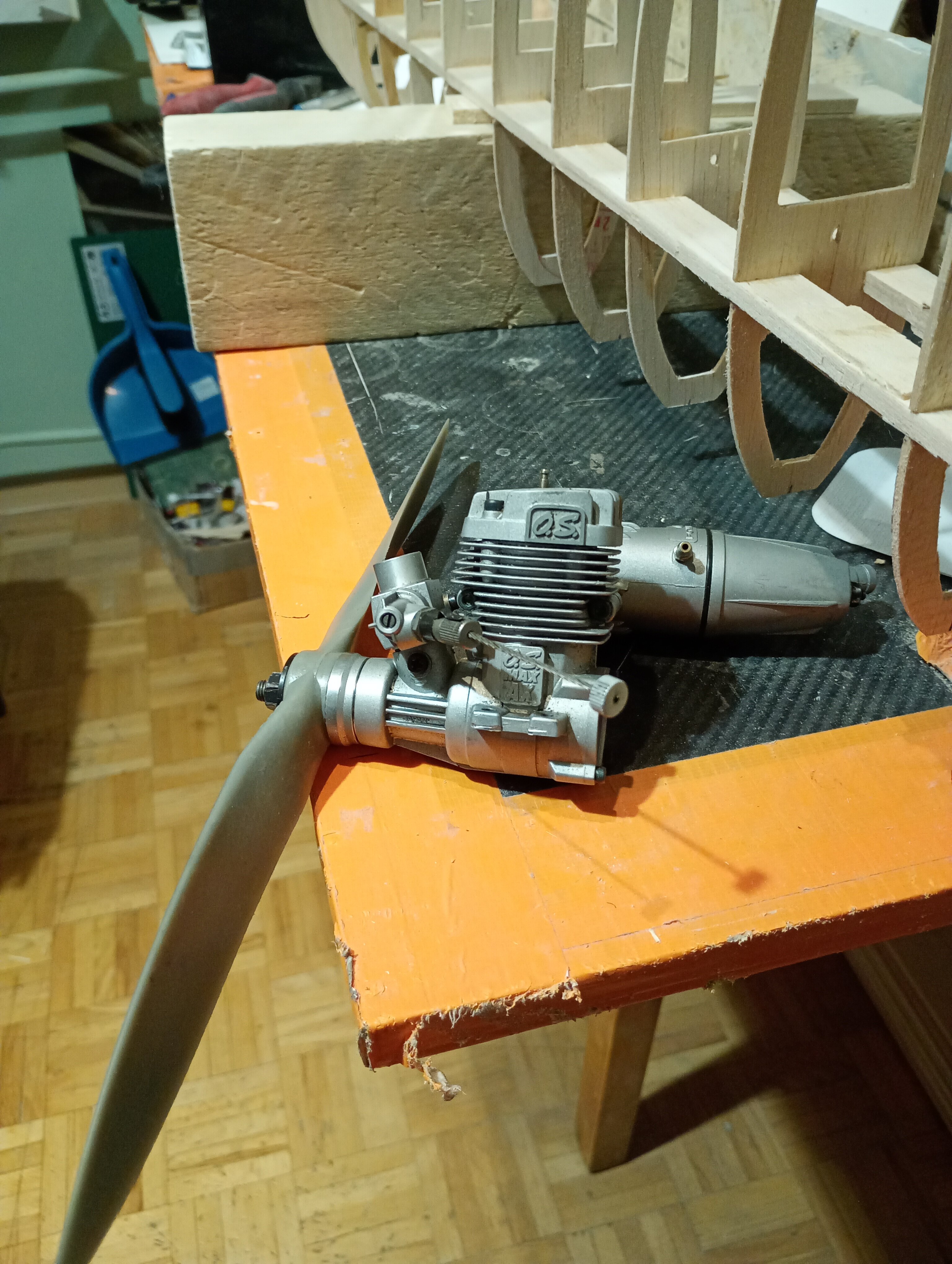

olek1236 Opublikowano 20 Listopada 2025 Autor Opublikowano 20 Listopada 2025 Nie ważyłem jeszcze. Silnik 40 chyba nie mieści się w loże. A są już porobione otwory więc samolot latał. Przyłożyłem 4ccm tylko czy nie za mały? 34 minuty temu, witold_pi napisał: https://technohobby.com.ua/engines/engines-fora/eodr69.html Chyba 11ccm trochę za duzo
Paweł karwowski Opublikowano 20 Listopada 2025 Opublikowano 20 Listopada 2025 Biały ma 140 cm rozpiętośći. Ma zamontowany stary os max-H,6,5 cm. Bez paliwa 1400 gramów.4cm.to trochę mało.Po prostej może poleci ale nic więcej a masz rasową akrobatkę retro.Tak że podejrzewam że mógł tam być rozmiar 35( 5,6 cm.)

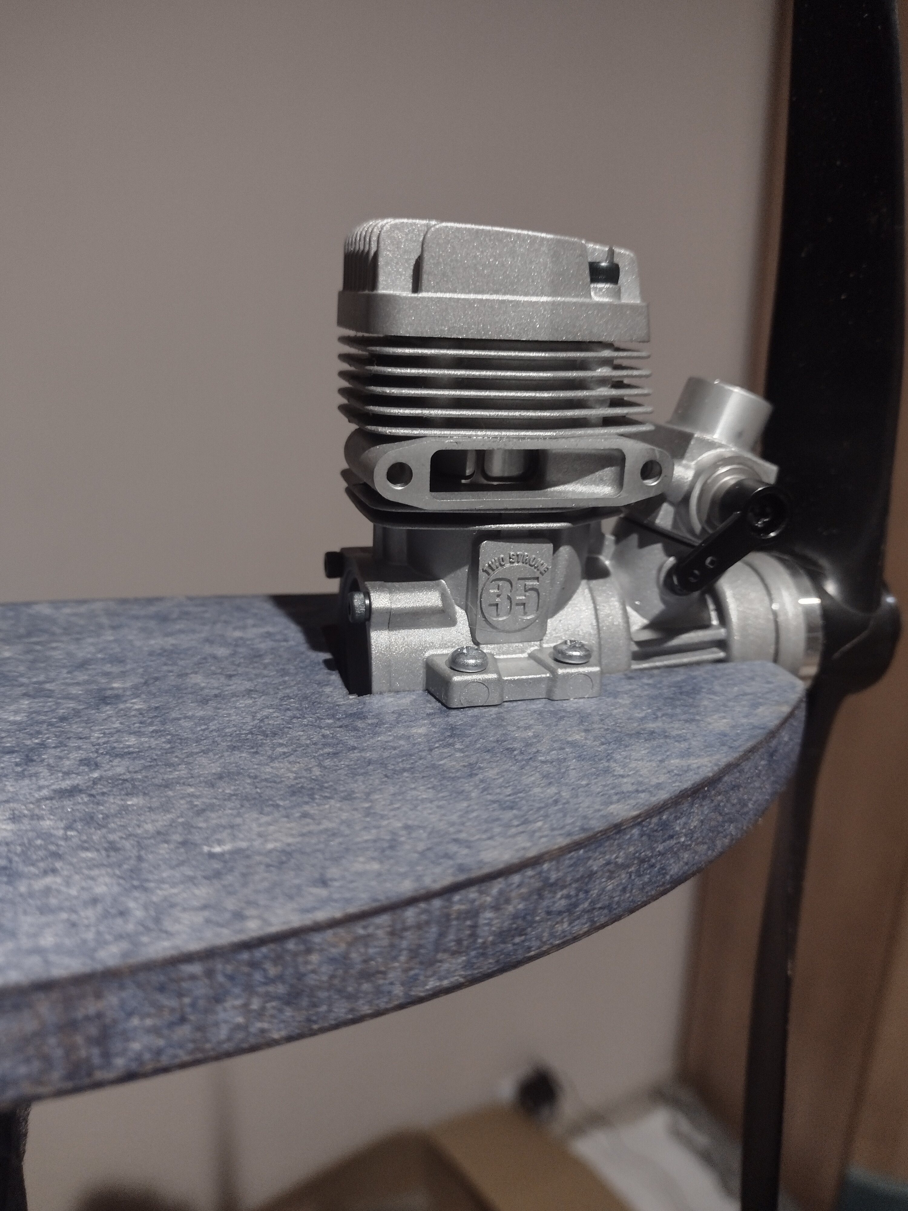

olek1236 Opublikowano 20 Listopada 2025 Autor Opublikowano 20 Listopada 2025 Mam jeszcze osmax 35 może ten byłby lepszy
Paweł karwowski Opublikowano 20 Listopada 2025 Opublikowano 20 Listopada 2025 Jak to jest AC 35 to wstawiaj spokojnie.To mocny motorek.Pociagnie spokojnie śmigło12/6. Zablokuj przepustnice w otwartym i ciśnienie że zbiornika.Podczas lotu ma być lekko przelany.(Bogata mieszanka). Ax- błąd.

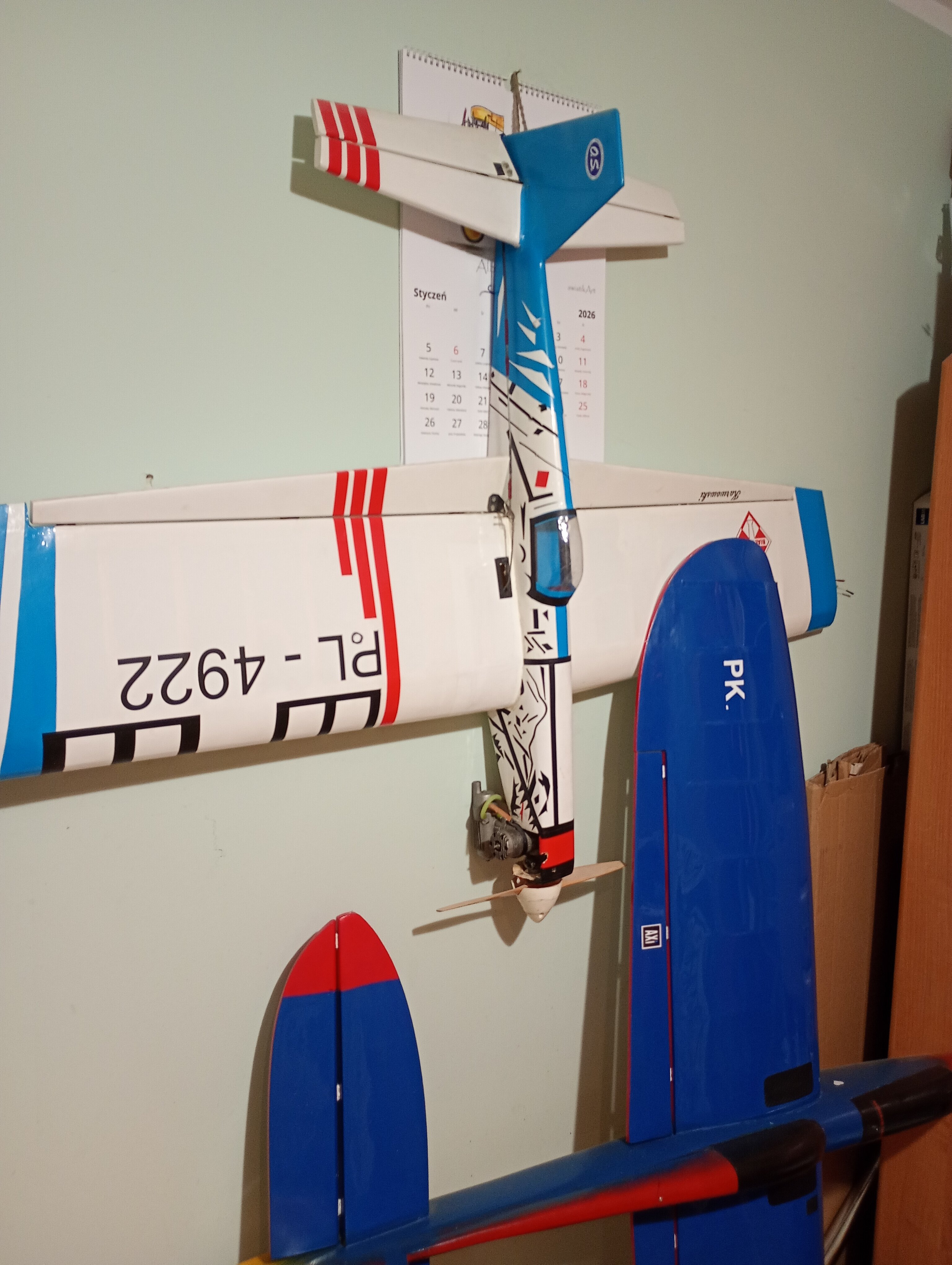

sylkub Opublikowano 20 Listopada 2025 Opublikowano 20 Listopada 2025 wygląda mi to na model Jubilat z planów Mariana Walaszczyka . Model latał na silniku 5,6 cm.
