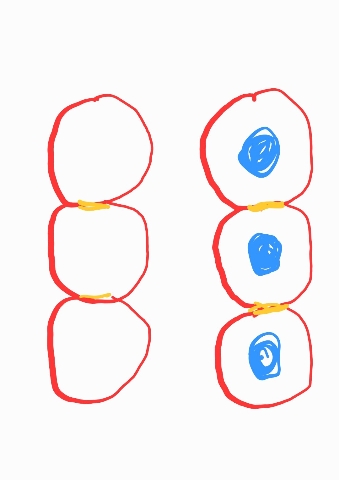

japim Opublikowano Piątek o 14:59 Opublikowano Piątek o 14:59 Ciągle włókno dostępne jest w obrębie jednej warstwy. Wytrzymałość modelu definiuje spajanie kolejnych warstw. Więc na potrzeby druku modeli żadna konkretną korzyść. Ale do zastosowań funkcjonalnych druków przestrzennych to już OK. Obrazowo wyglada to tak: Po lewej zwykly wydruk, po prawej wydruk z ciągłym włóknem. Punkt najniższej wytrzymałości jest nadal ten sam. Może model bedzie sztywniejszy- ale nie bardziej wytrzymały.
adam.trzaskowski Opublikowano Piątek o 15:39 Autor Opublikowano Piątek o 15:39 ...a gdyby to jeszcze pokryc cienka tkanina z wlokna szklanego i zywica? Z uzyciem lw-pla nie zdawalo to egzaminu, bo za miekkie bylo - tutaj mogloby miec sens.
japim Opublikowano Piątek o 21:53 Opublikowano Piątek o 21:53 To juz lepiej rdzeń/skórka z lw-pla i laminat od środka i z zewnątrz- tak jak robi to Mako Roolaid.
