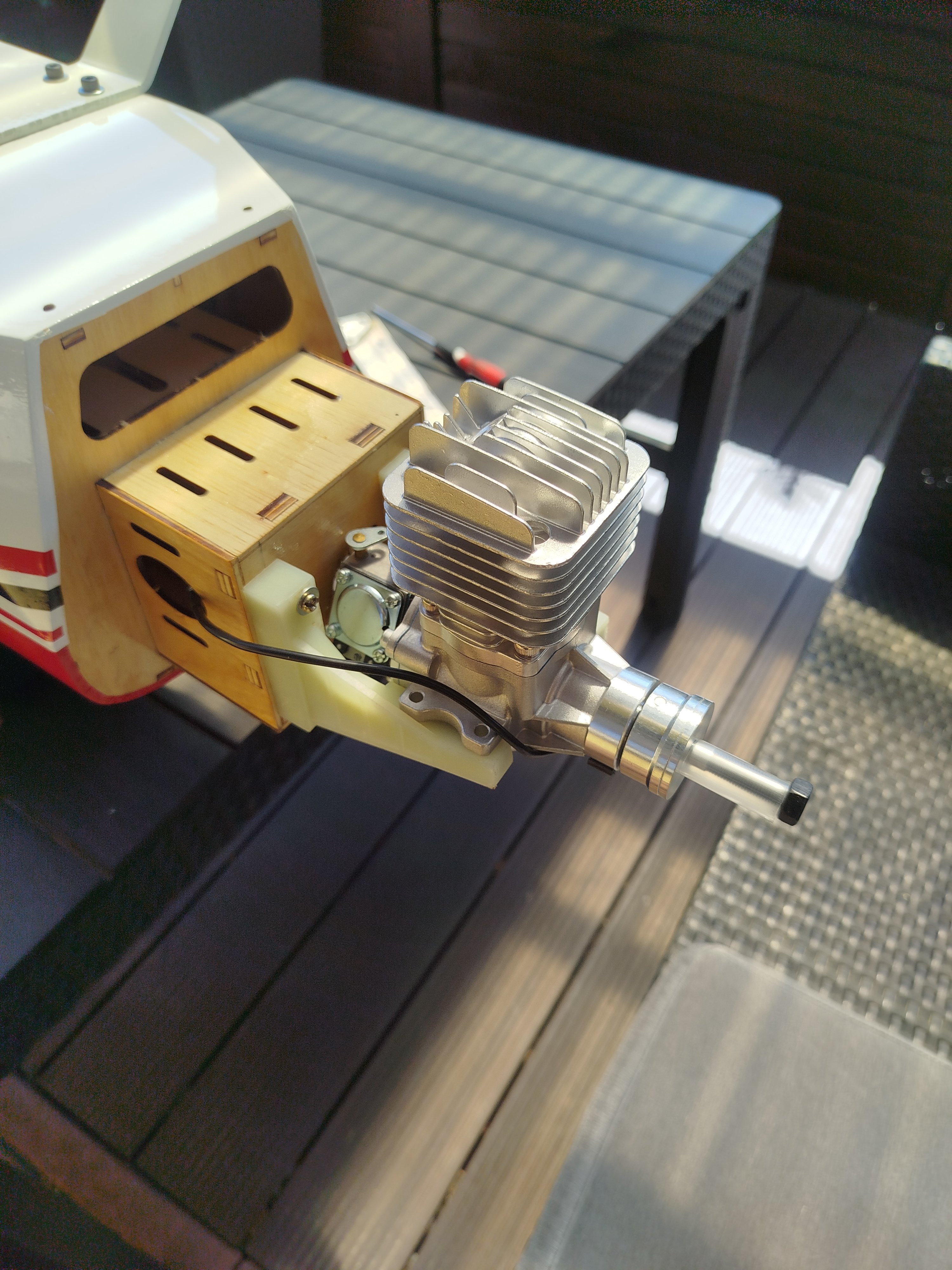

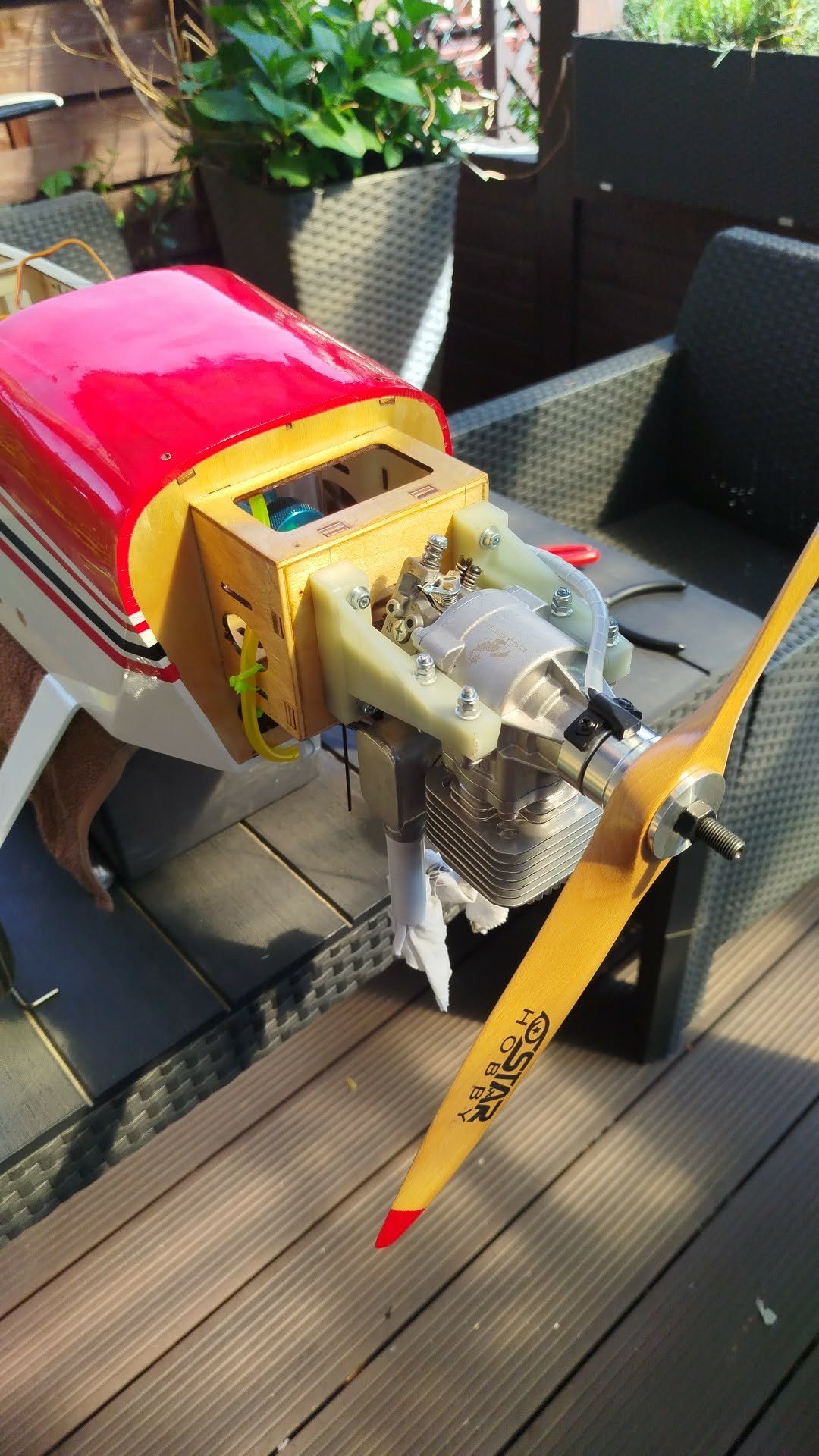

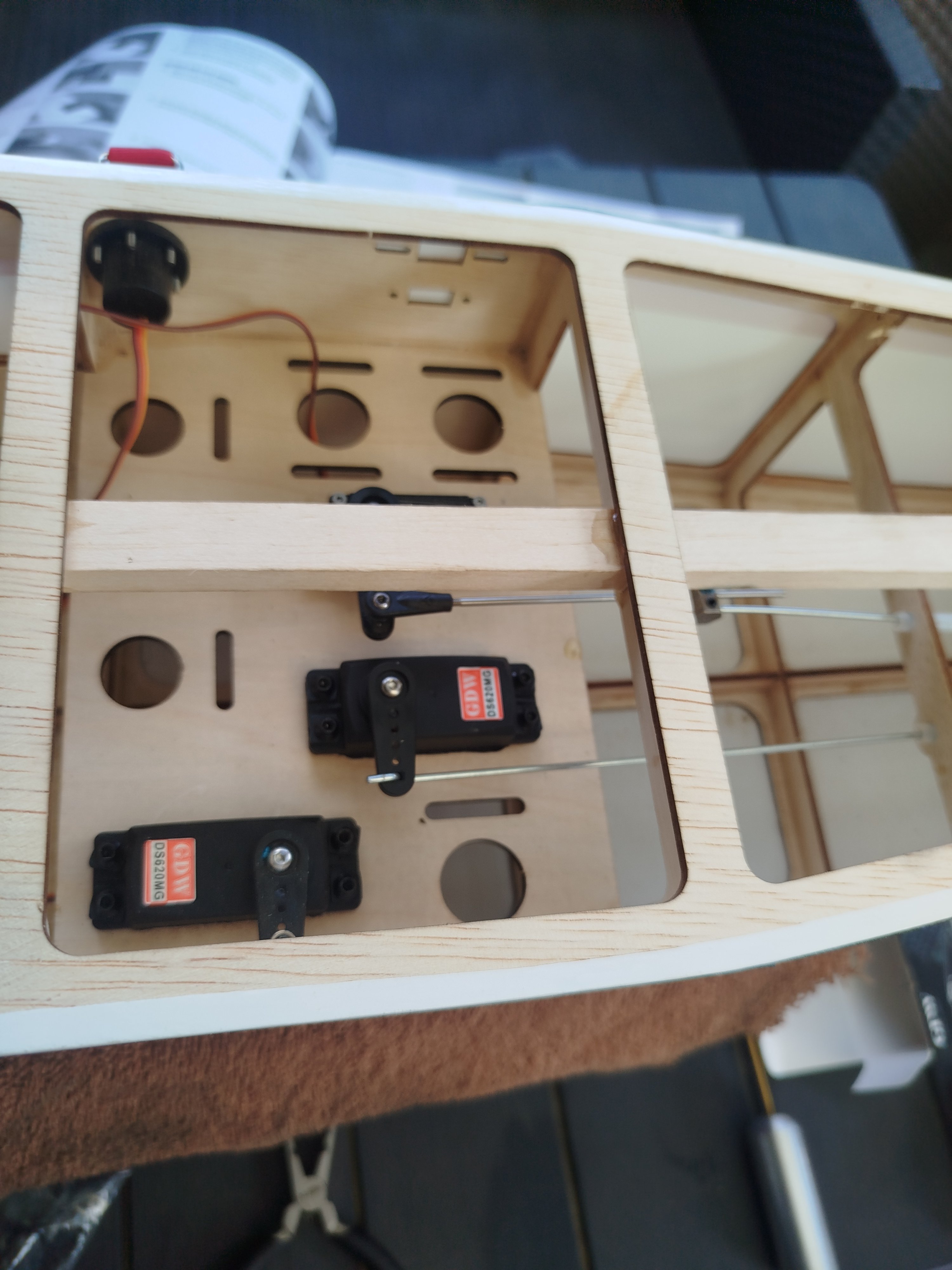

Dziś udało się wstępnie dopasować silnik zamontować serwa w kadłubie i podpiąć mechanicznie popychacze sterów

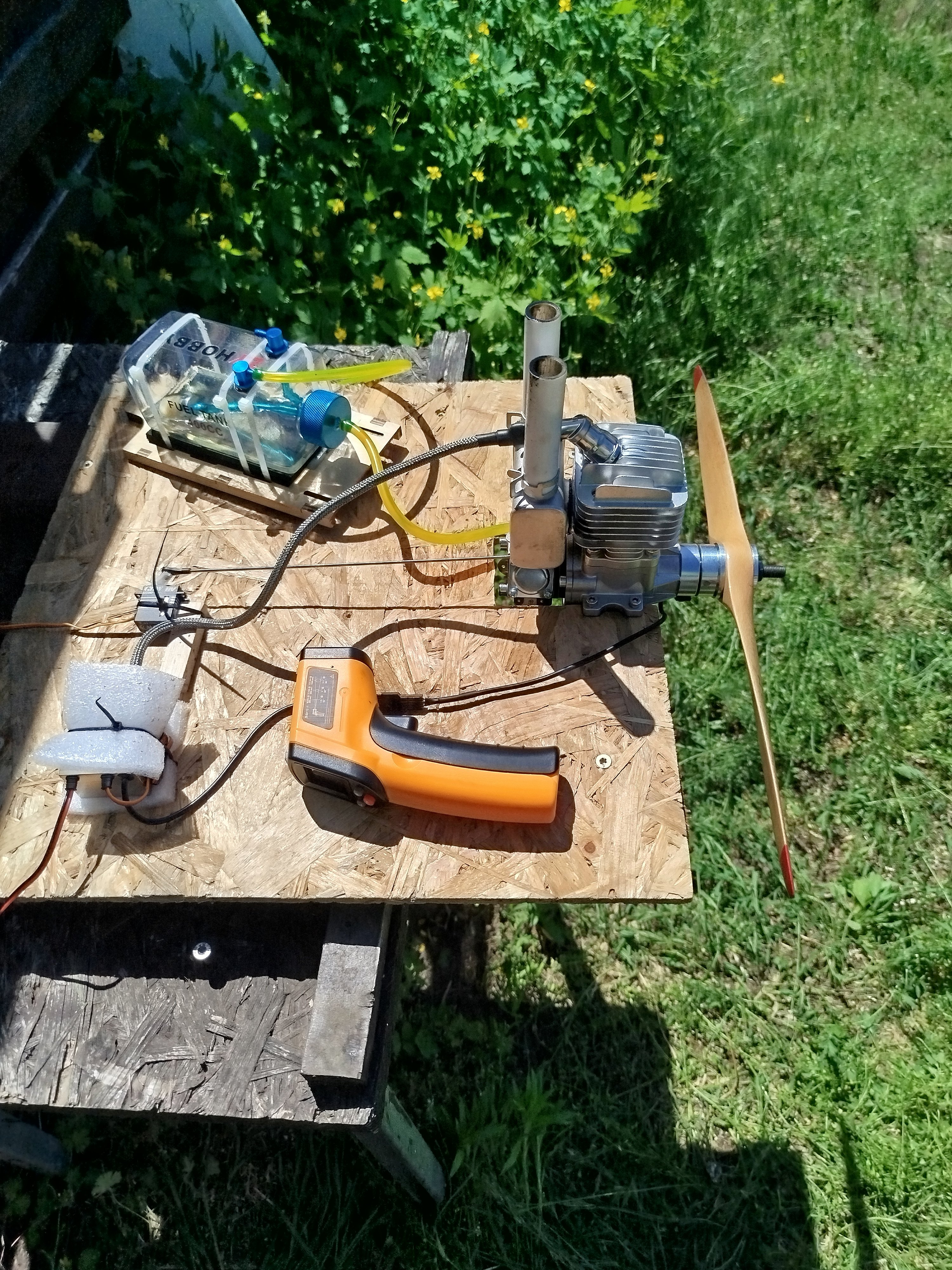

Dziś udało się wypalić pierwszy zbiornik na stanowisku i wmontować silnik w modelu reszta docierania będzie w kadłubie
Mam nadzieję że  kleiłeś pierwszą wręge  i jej elementy na żywice i wzmocnione tkaniną ,znam przypadek klejenia na  tzw cyjano przy trzecim lądowaniu wręga wyleciała.
Ogólnie tam gdzie doszedłem to poprawiłem fabrykę żywicą, konstrukcja domku jest o tyle fajna że wiąże dwie wręgi pierwszą czołową z drugą która jest przy podwoziu . Chińczyk prócz Ca użył żywicy do wzmocnień przy pierwszych trzech wręgach . Dzięki za zwrócenie uwagi na te elementy
