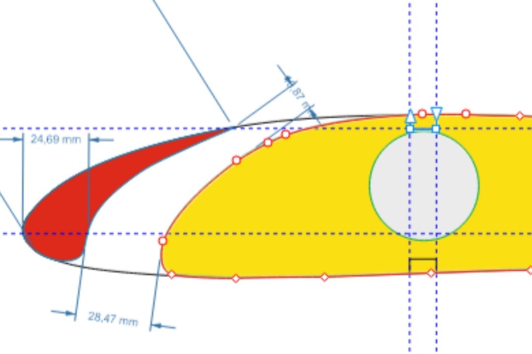

ToMarkov Opublikowano 20 godzin temu Opublikowano 20 godzin temu Witam, Projektuje sobie skrzydło na profilu clarkY 13% które chciałbym wyposażyć w sloty. Czy mógłby ktoś rzucić fachowym okiem na mój twór i ewentualnie nakierować mnie na dobrą drogę ? Model o rozpiętości 3.2m, myślałem o profilu NACA2415 ale niestety nie pasuje do kadłuba co wiązałoby się z przeróbką czego chciałbym uniknąć. .
Andrzej Klos Opublikowano 14 godzin temu Opublikowano 14 godzin temu Mam te artykuly na temat slotow w Clark Y. Effect of Slot Span on Wing Performance.pdf naca-report-400 The Aerodynamic Characteristics of a Slotted Clark Y Wing as Affected by the Auxiliary Airfoil Position.pdf naca-report-407 The Characteristics of a Clark Y Wind Model Equipped with Several Forms of Low Drag Fixed Slots.pdf
ToMarkov Opublikowano 5 godzin temu Autor Opublikowano 5 godzin temu Dziękuję Ci bardzo za te artykuly.
