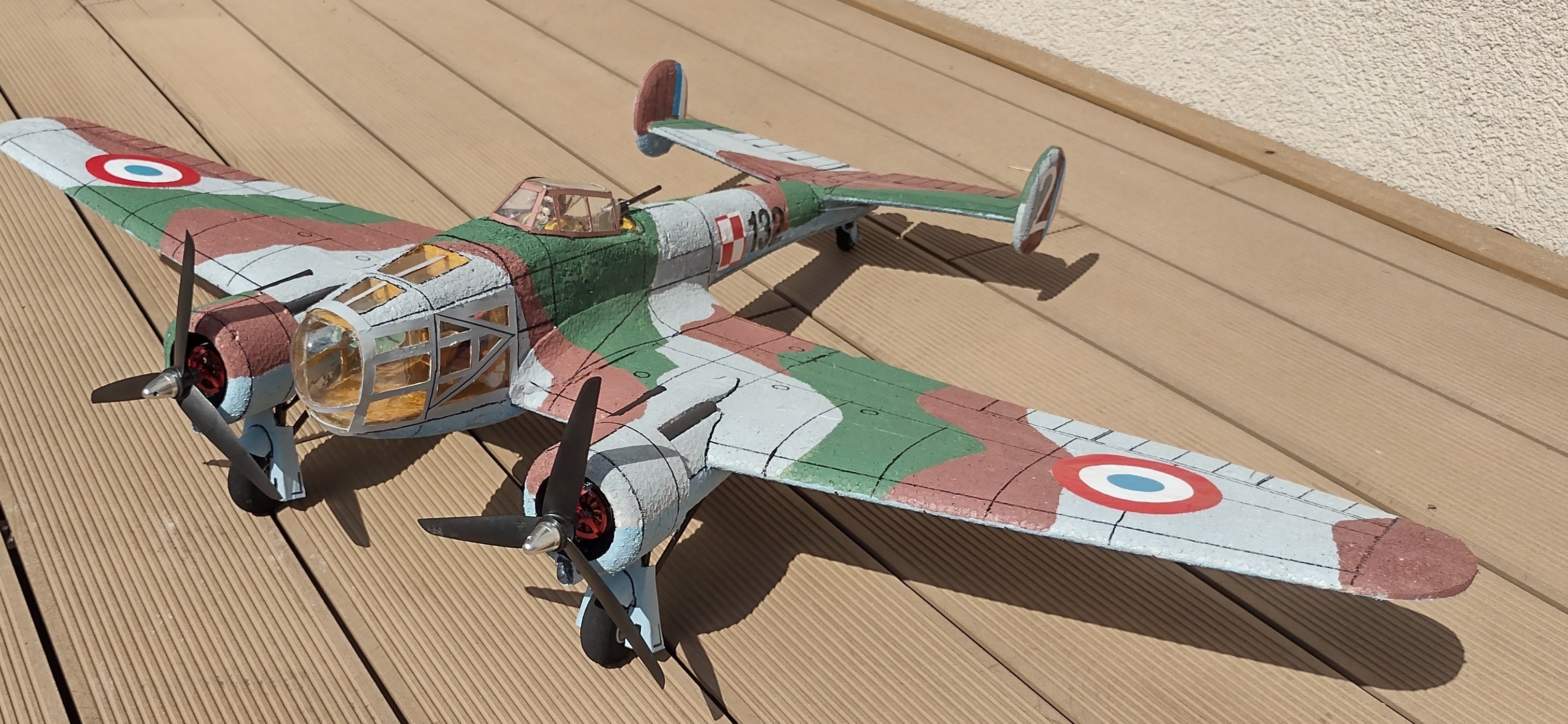

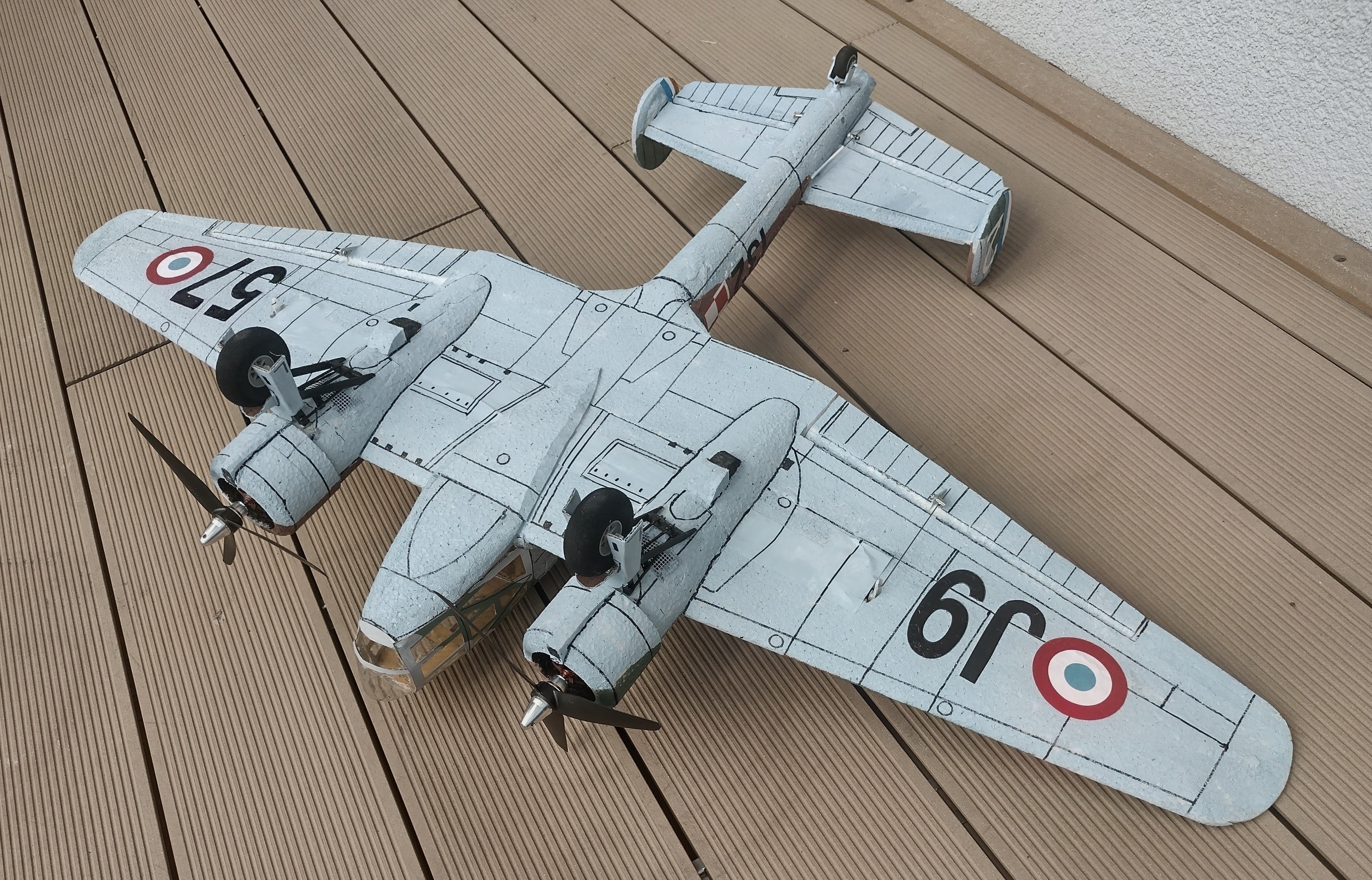

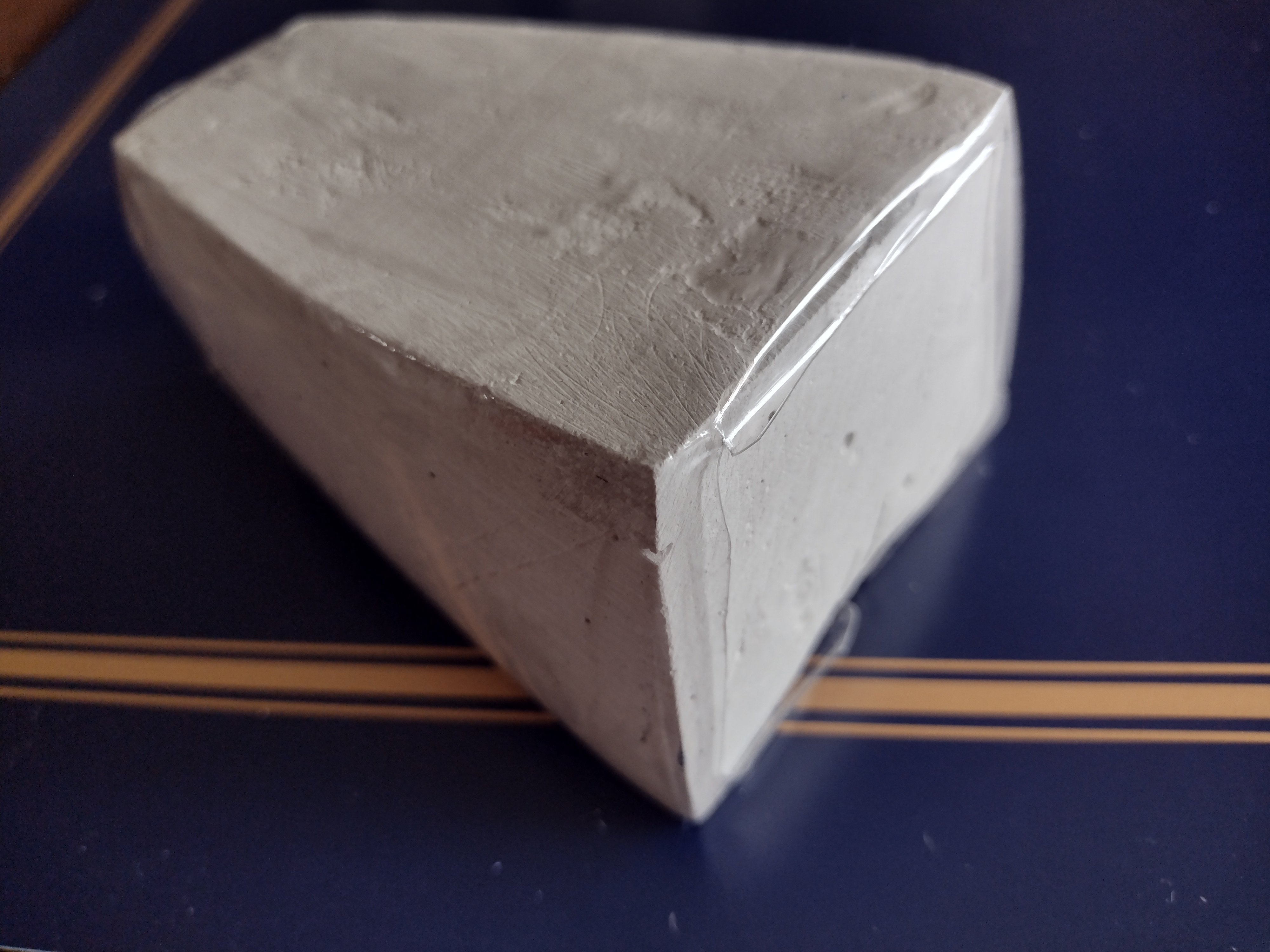

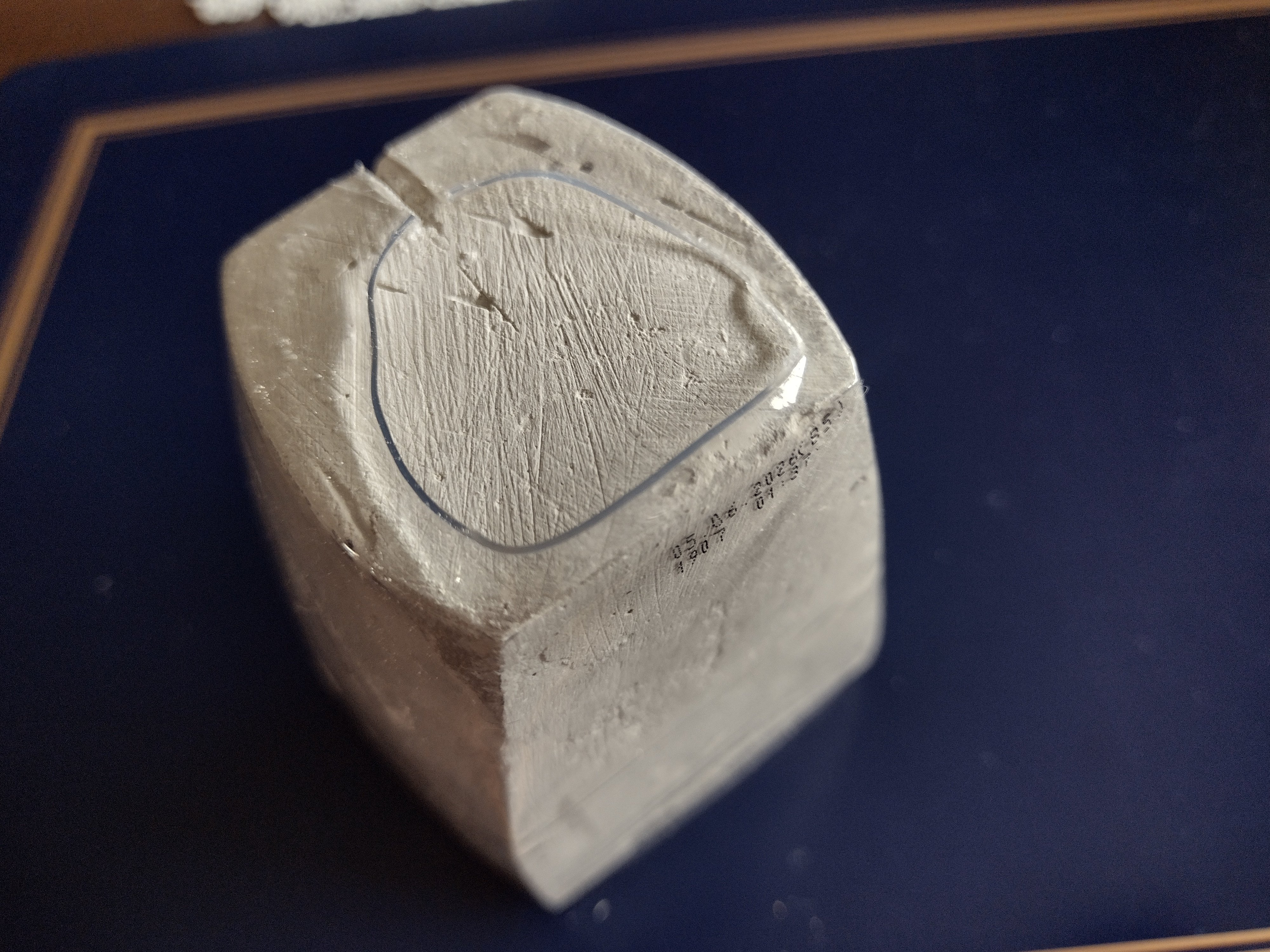

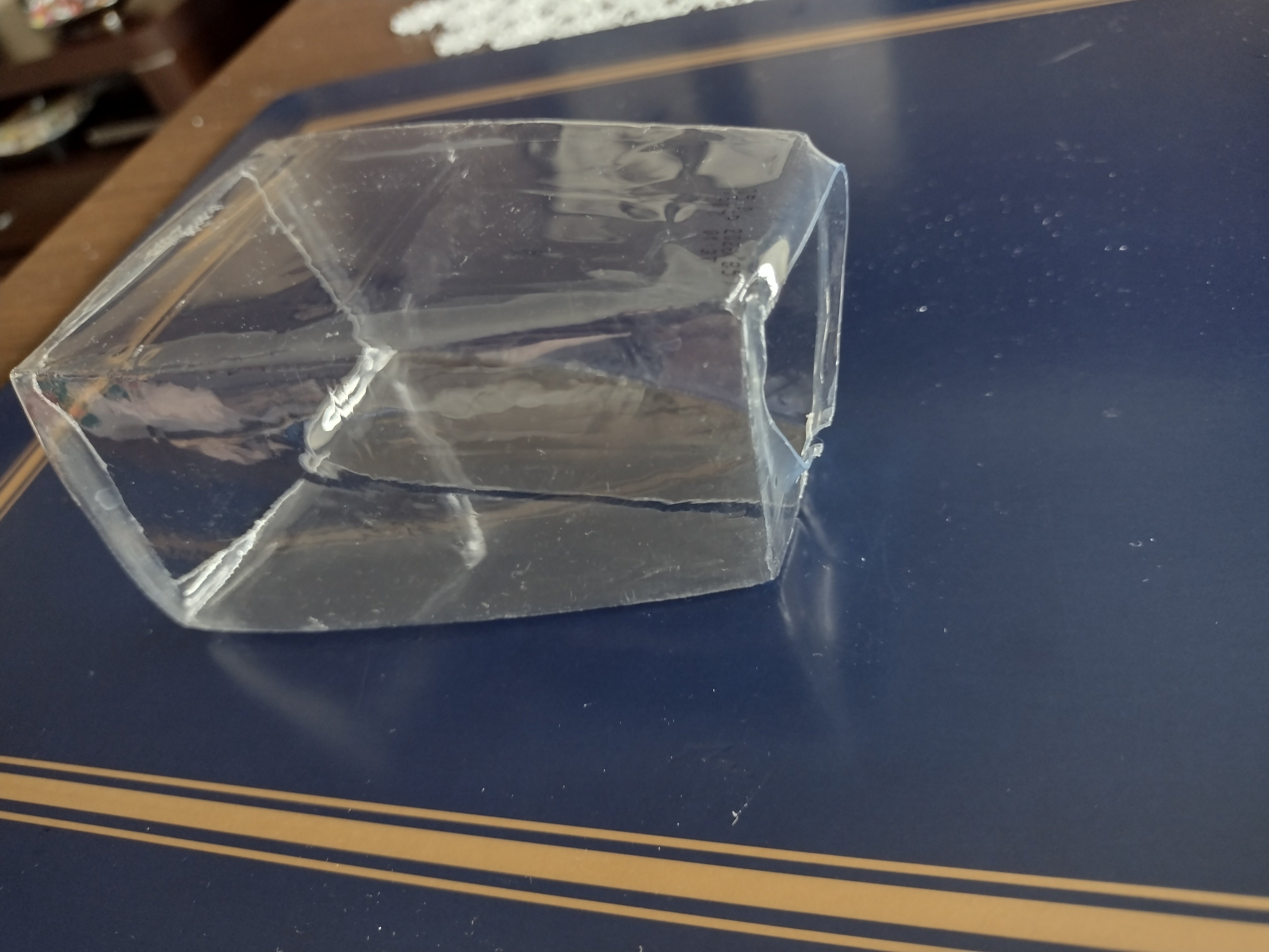

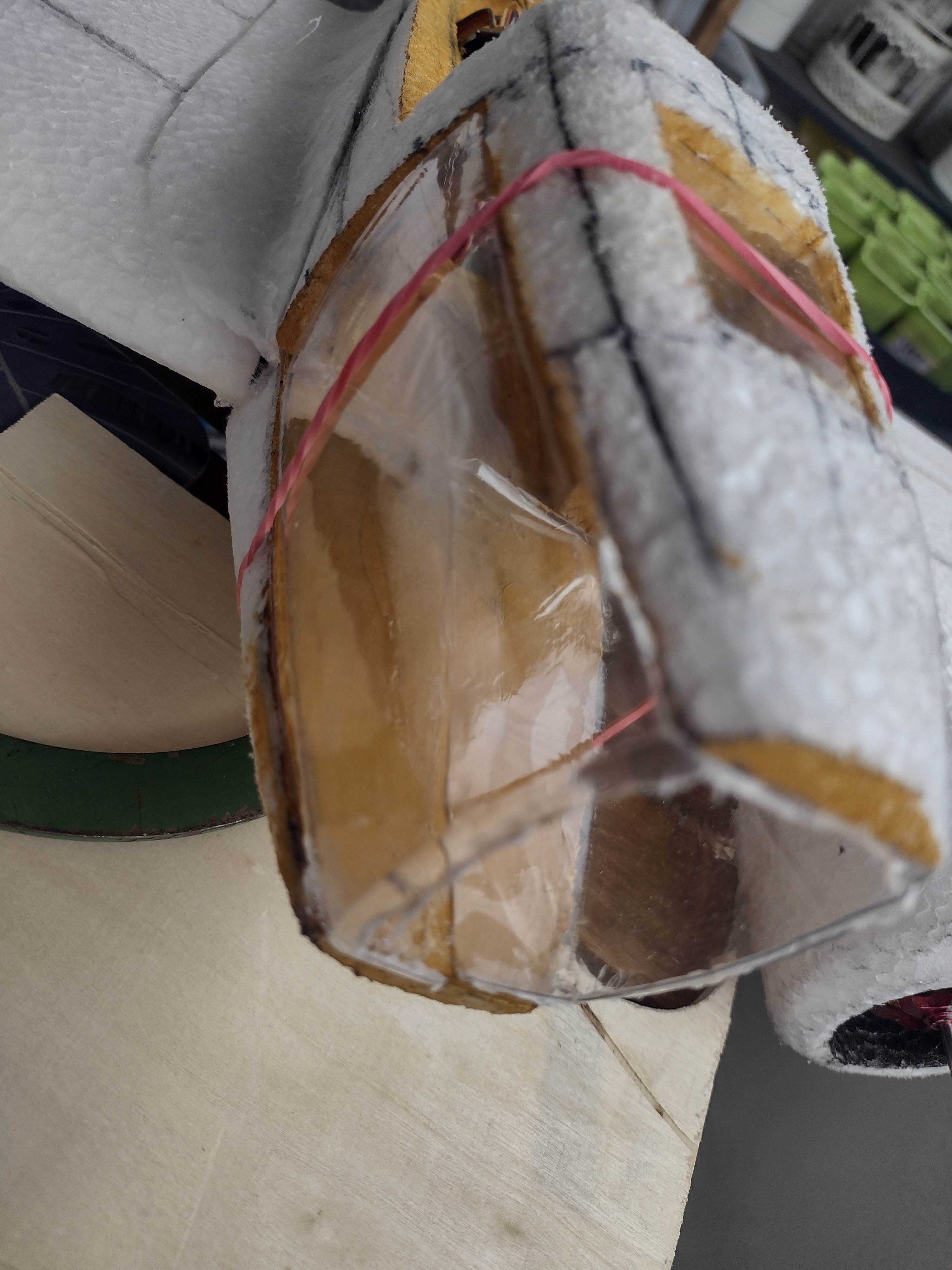

Potez 63-11 miał cały przód przeszklony i to w combacie byłoby słabością modelu zarówno w walce jak i podczas "kreta". Wymyśliłem sobie, że jeżeli zrobię całość  jako zamknięty blok, który będzie miął zagięte końcówki wzmacniające całość, to będzie ok. Tak zrobiłem.
Rzeczywiście jest to bardzo sztywne , a gdy górę wzmocniłem prętem węglowym 0.8 mm wszystko nabrało należytej sztywności.

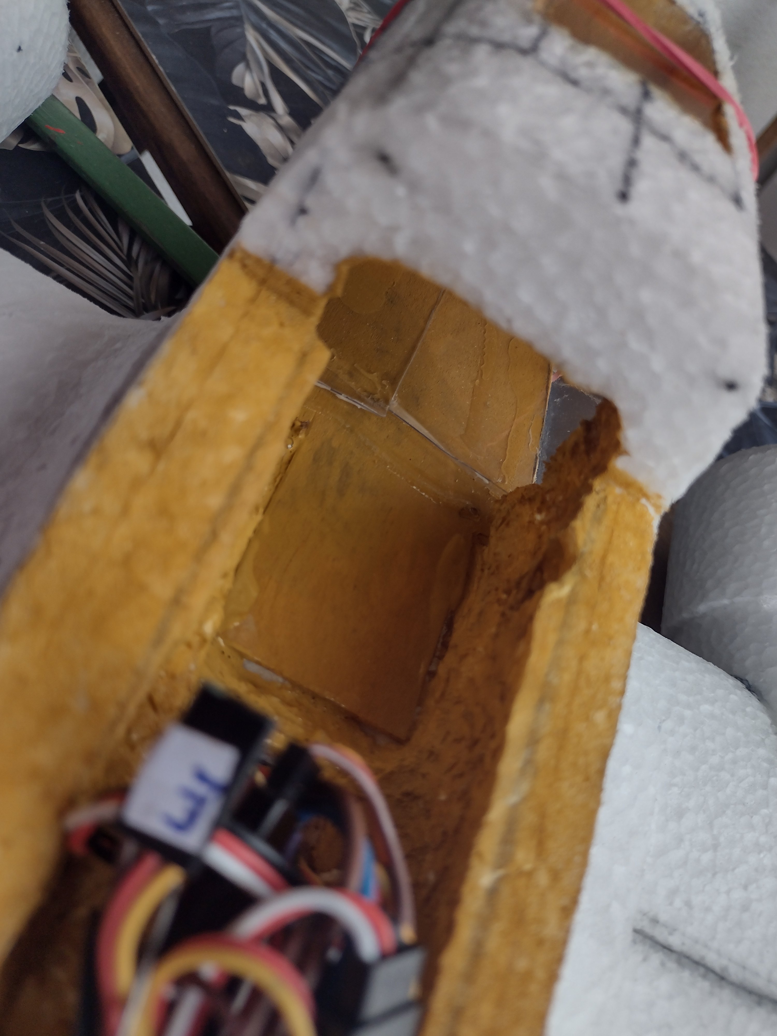

Pozostał jeszcze spód i tam  wzmocniłem podłogę sklejką 1 mm przyklejoną na cyjanoakryl , co jest niesamowitym wzmocnieniem wypróbowanym w moim Żubrze gdy złapał kreta .

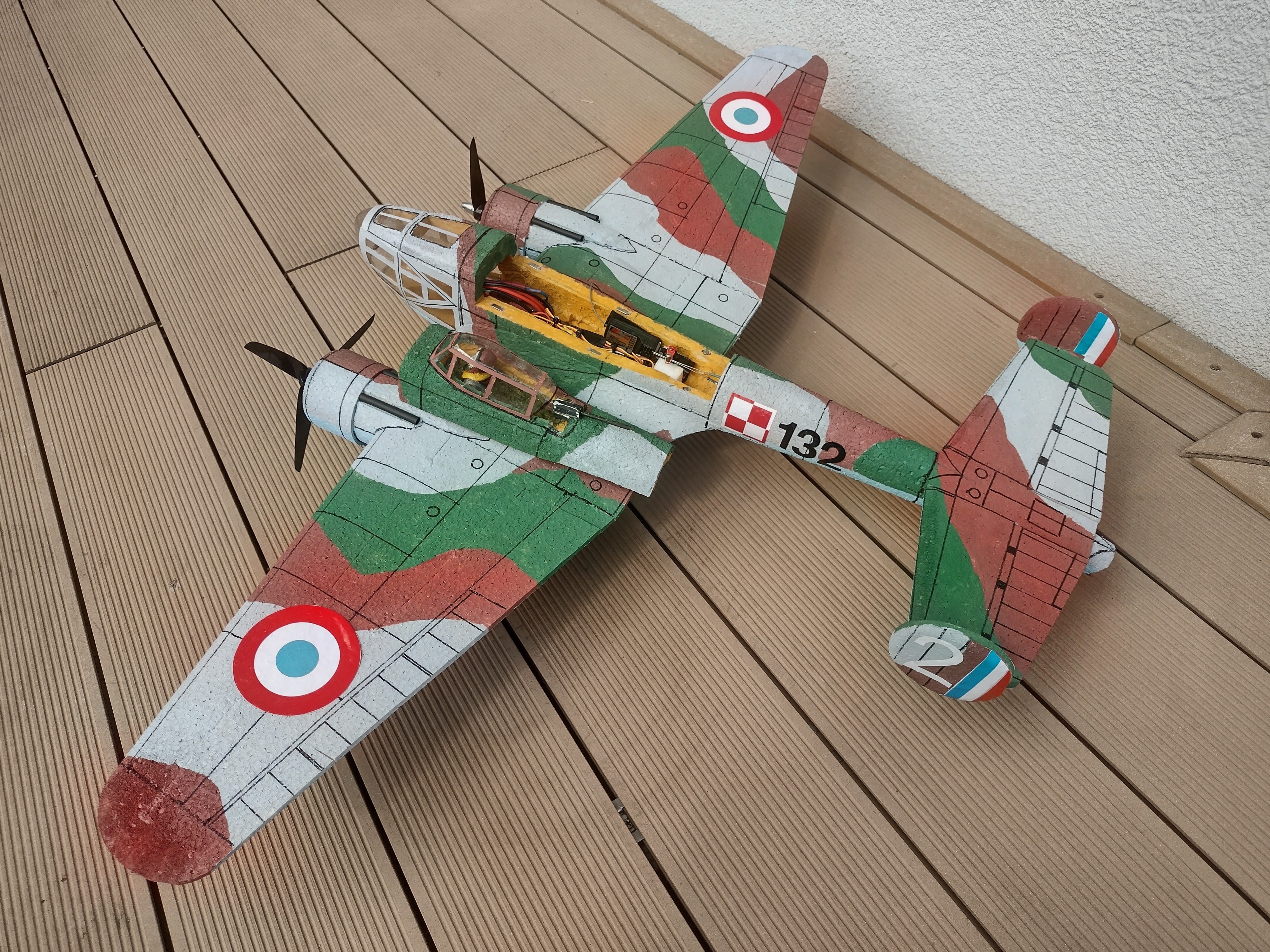

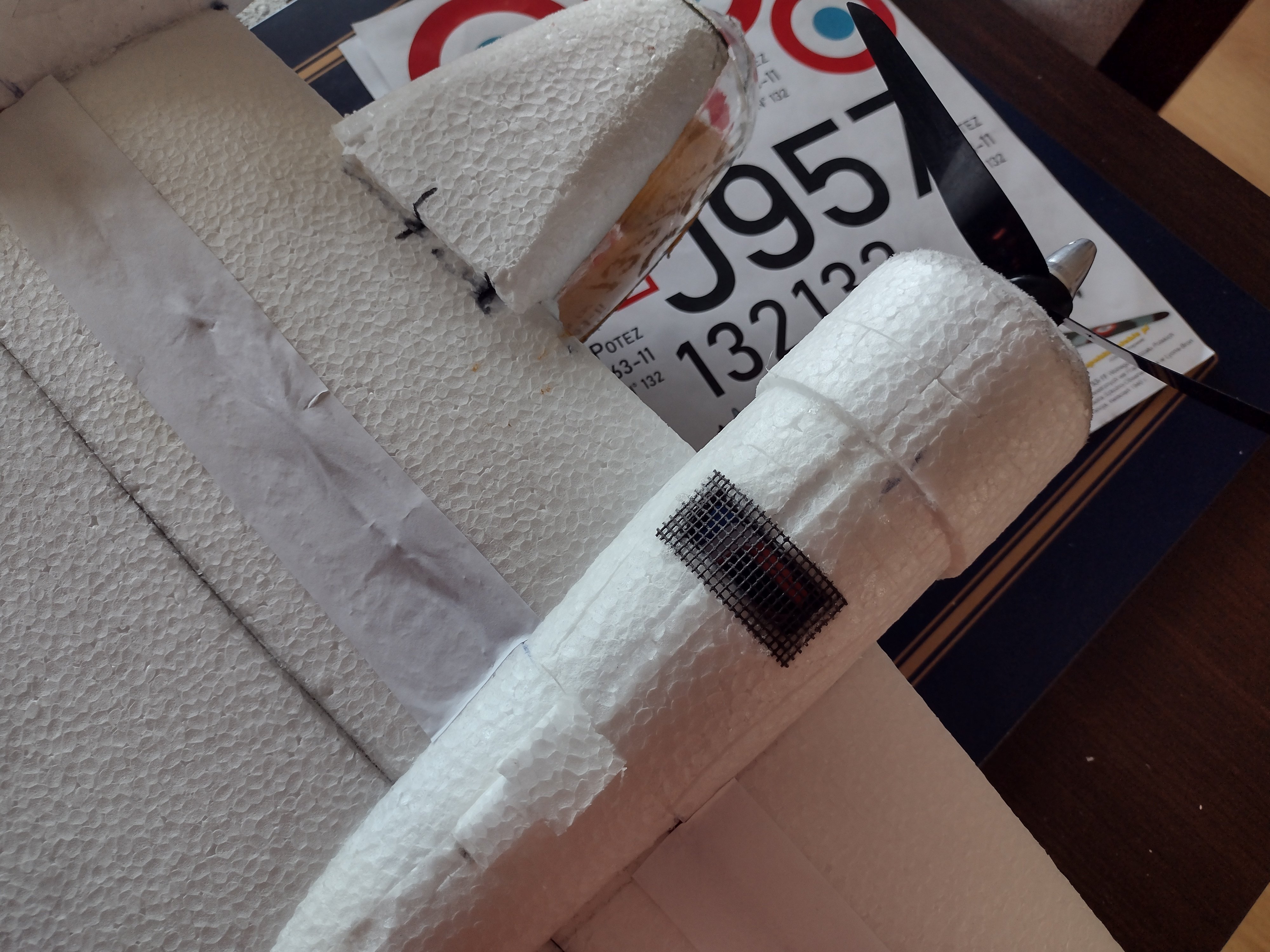

Regulatory umieściłem w dużych gondolach silników. Trudny dostęp , ale się sprawdza a przepływ powietrza silnik - kratka w gondoli należycie chłodzi urządzenie. Wykorzystałem to we wszystkich modelach dwusilnikowych zyskując dużo miejsca w kadłubie , gdzie spokojnie przemieszczając baterie reguluje środek ciężkości.
Dodam jeszcze że Marek przygotował gotowe naklejki do modelu co znacznie ułatwiło budowę .

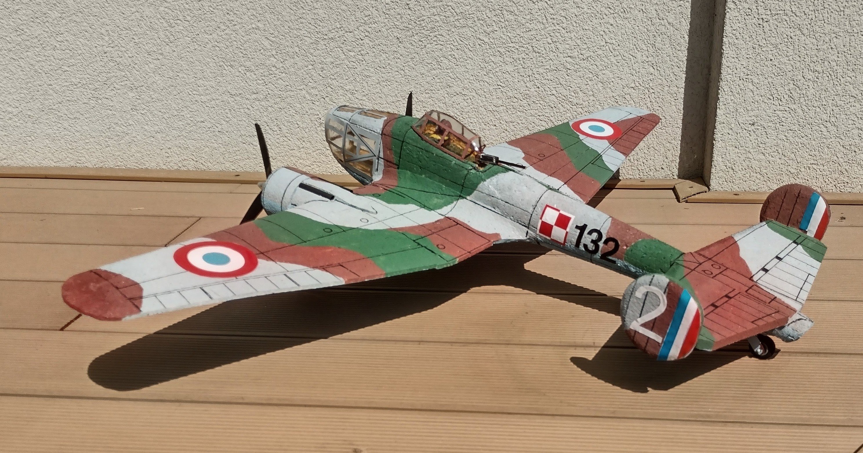

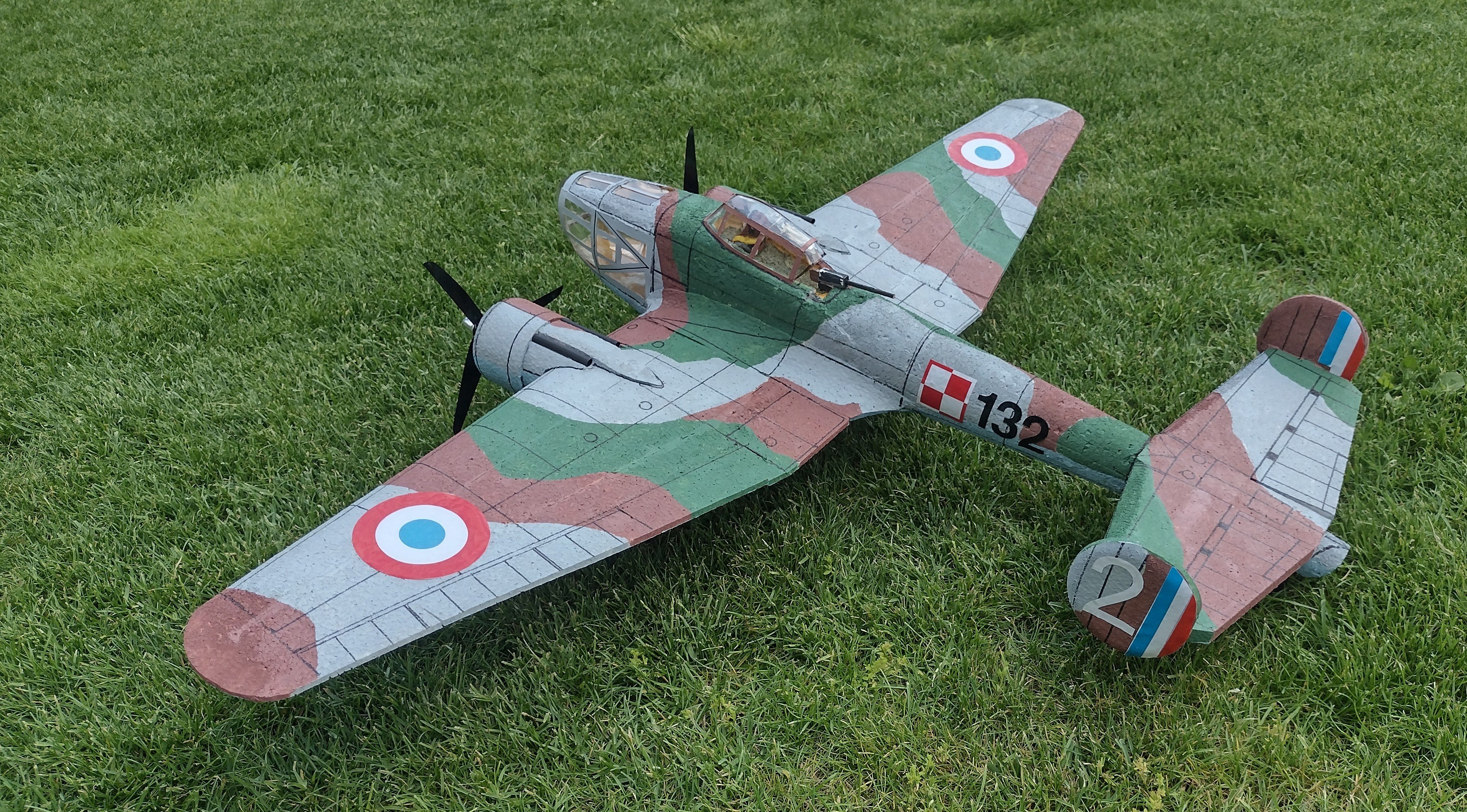

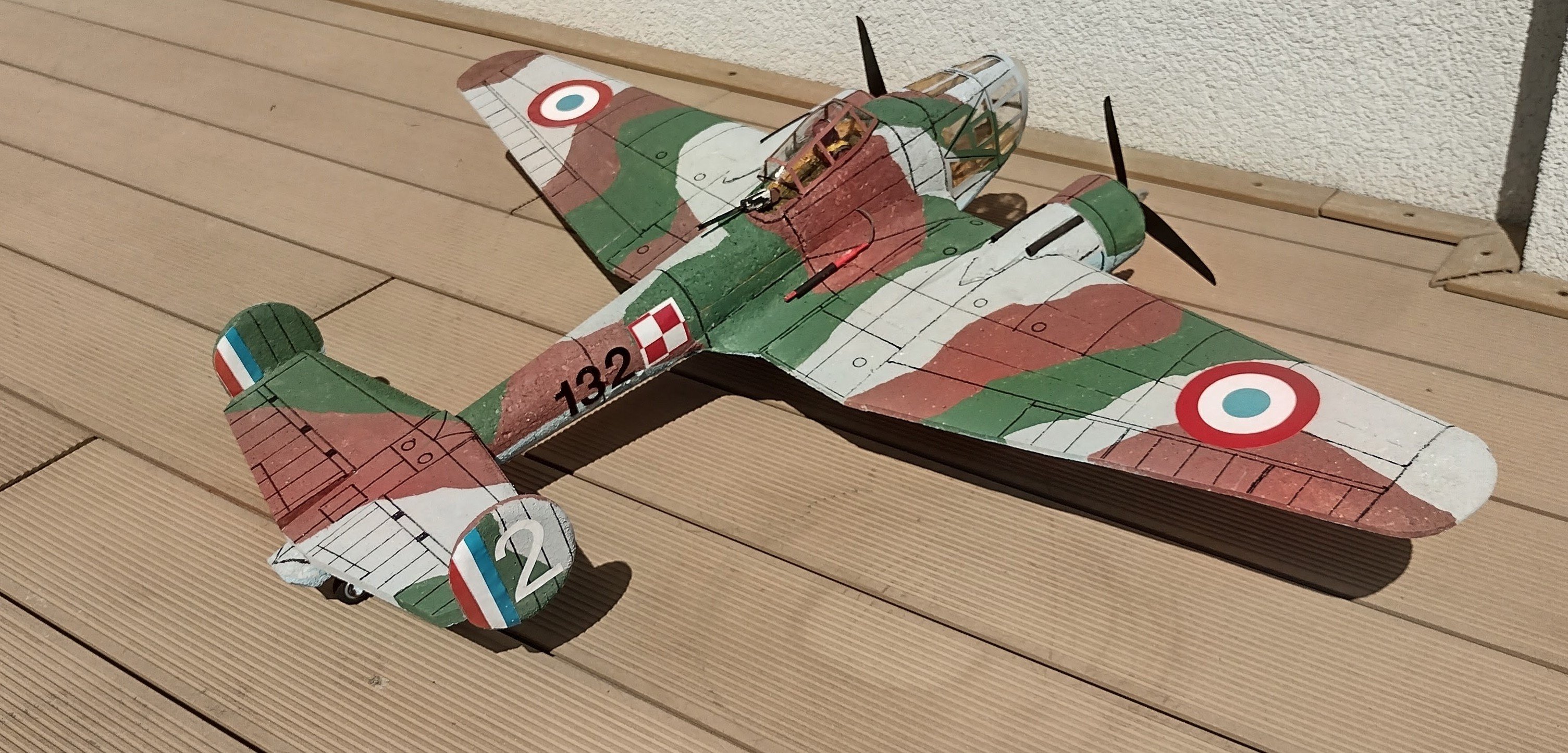

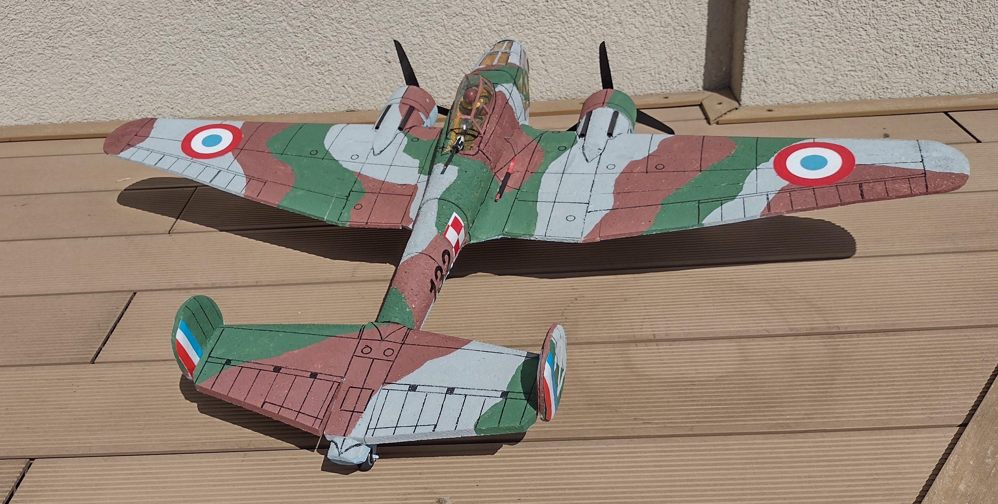

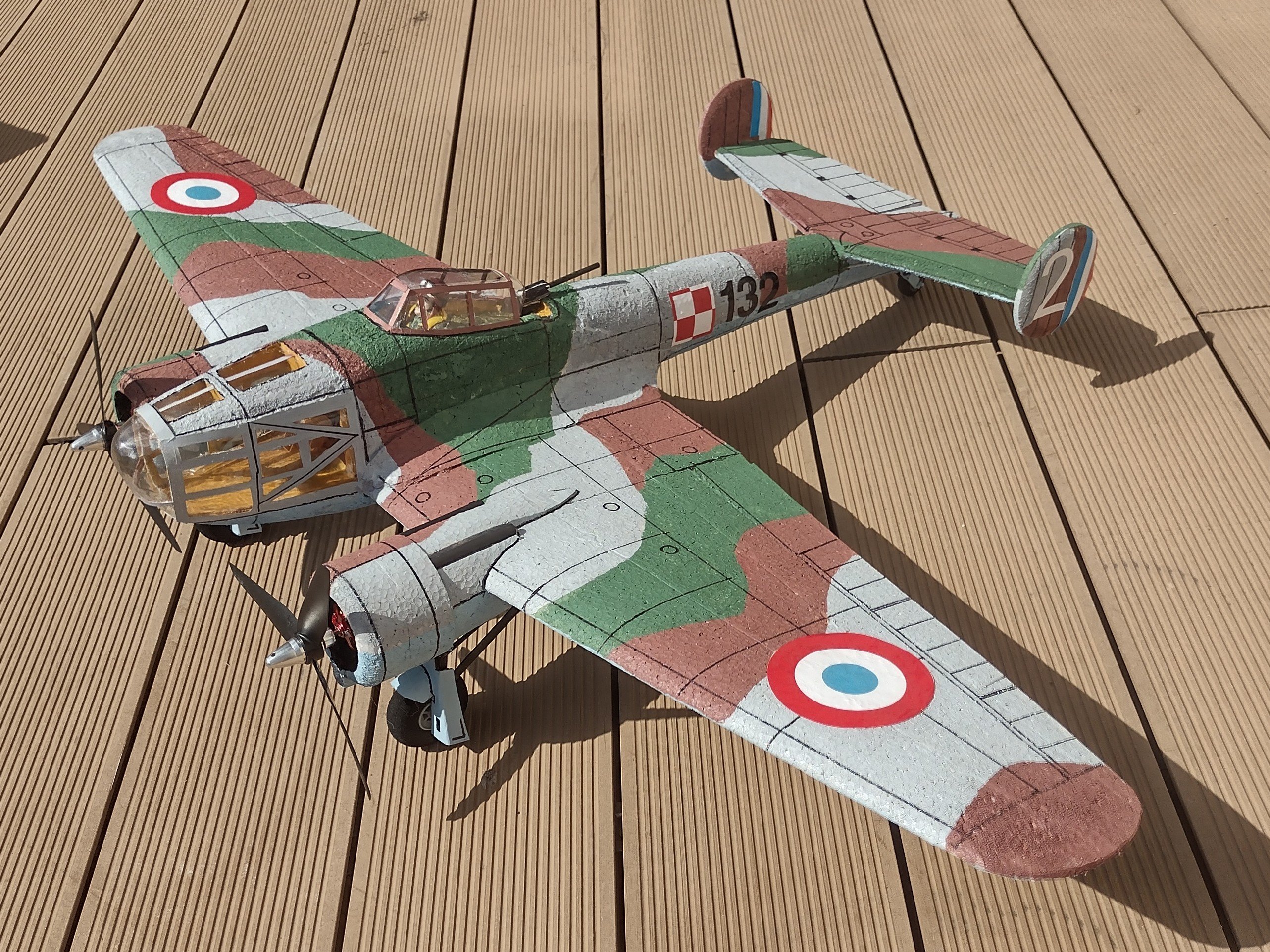

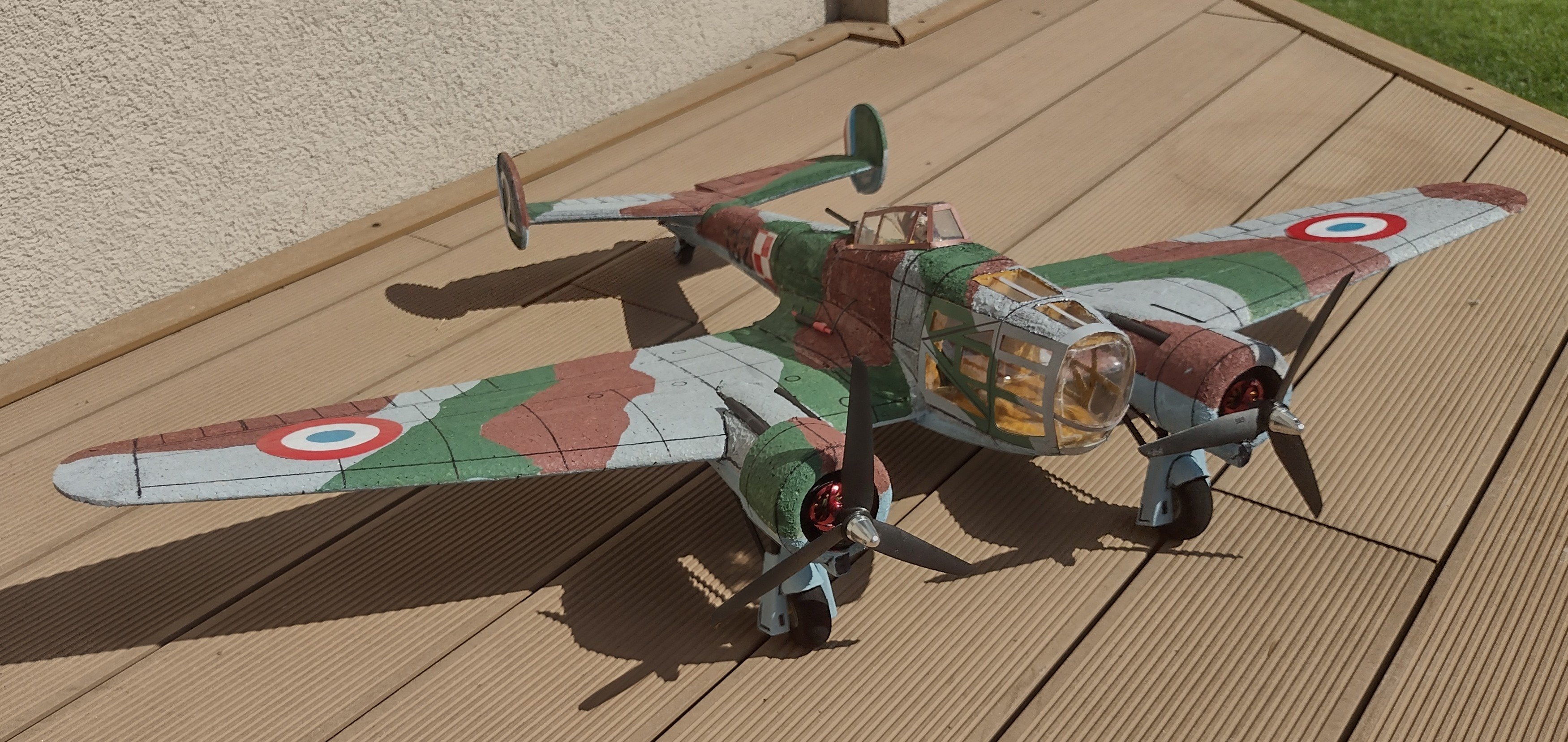

To by było na tyle , samolot ma rozpiętość 100 cm , długość kadłuba 67 cm i waży gotowy do lotu 642 gramy , a wygląda tak:
12.thumb.jpg.2f9eb120ea36b3c86b22c5927055d28b.jpg14.thumb.jpg.8c4780586a80cb1fb7da3730df9d0e8f.jpg
Dużo miejsca na baterię
