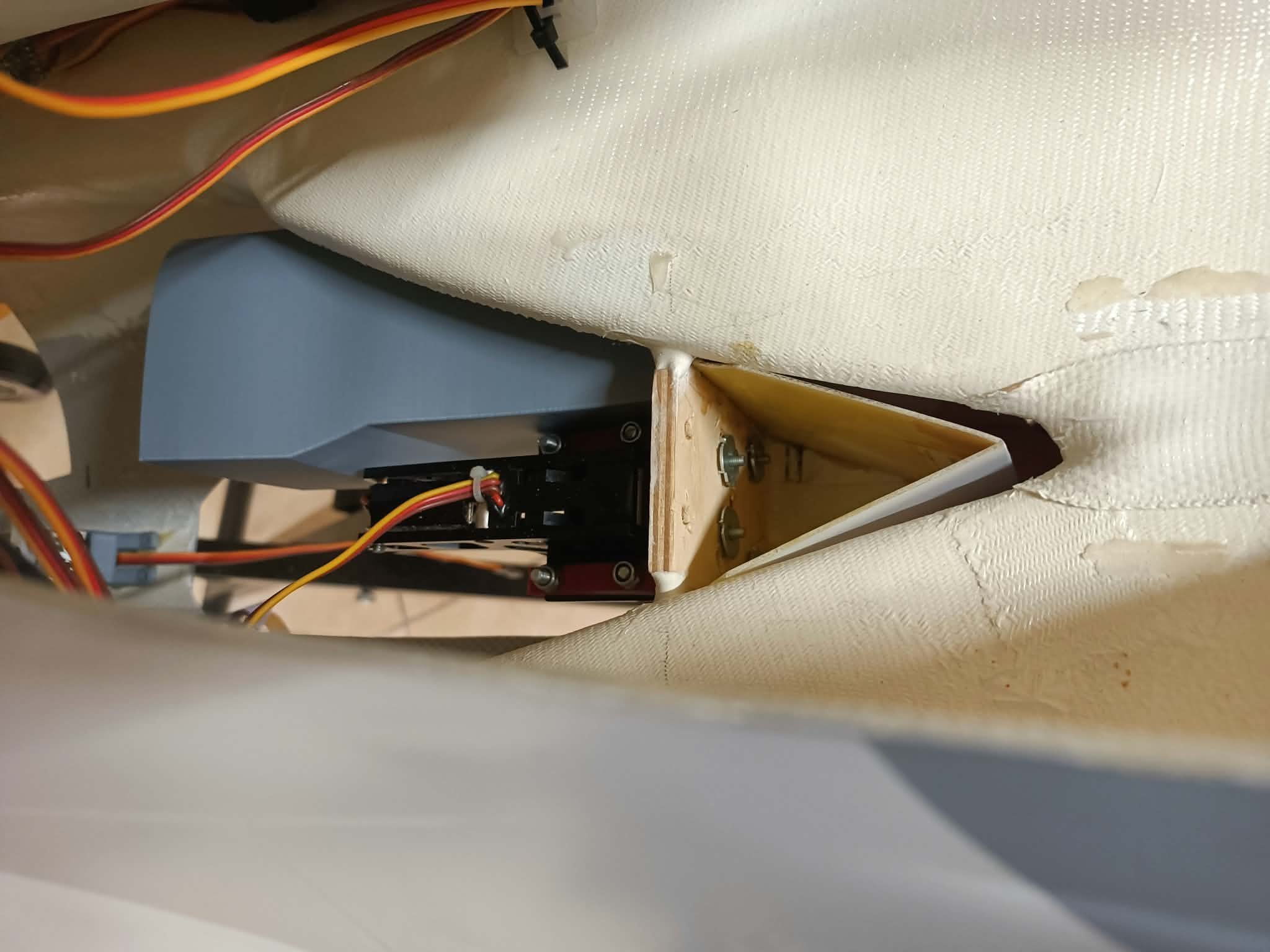

adam.trzaskowski Opublikowano 11 Października Opublikowano 11 Października Skladam wlasnie F-16 w skali 1:8 i robie konwersje z turbiny na EDF 128mm. Wszystko mam juz gotowe, ale zastanawialem sie jak zmontowac wlot powietrza. W F-16 jest on dosc skomplikowany, a w tym modelu jest on dodatkowo przedzielony mocowaniem podwozia przedniego, wiec extra modyfikacje sa wymagane. W sieci nie znalazlem zadnego gotowego designu. Pojecia nie mam o designie 3D, probowalem sie kiedys nieco pouczyc, ale nie mam na to czasu ani checi. Zaplacic komus za design albo zostawic bez dolotu (nie zalezy mi na predkosci max) ...a moze Claude Code to potrafi??? O shit, potrafi! Pol godziny promptowania i pomiarow i voila! Jakbym z ekspert 3d designerem pracowal, ktory jednak niewielkie pojecie o modelarstwie i aerodynamice ma. Nawet generuje juz w wersji pocietej wraz z pinami montazowymi 3 1

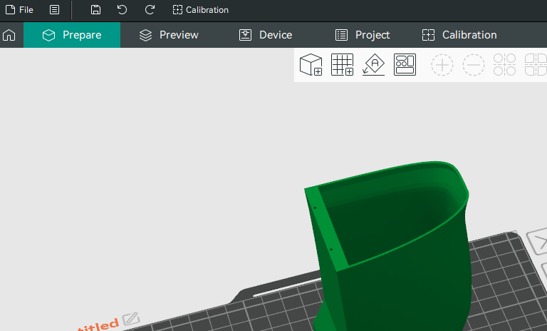

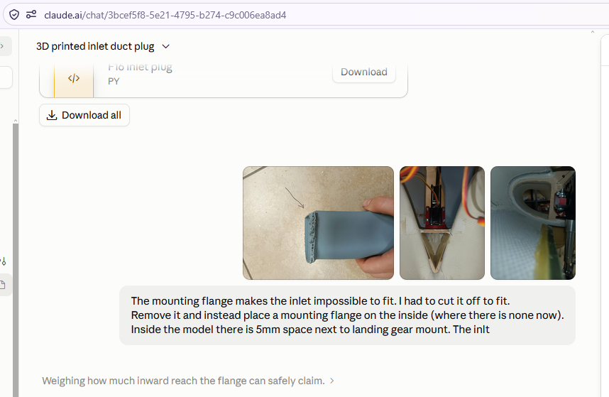

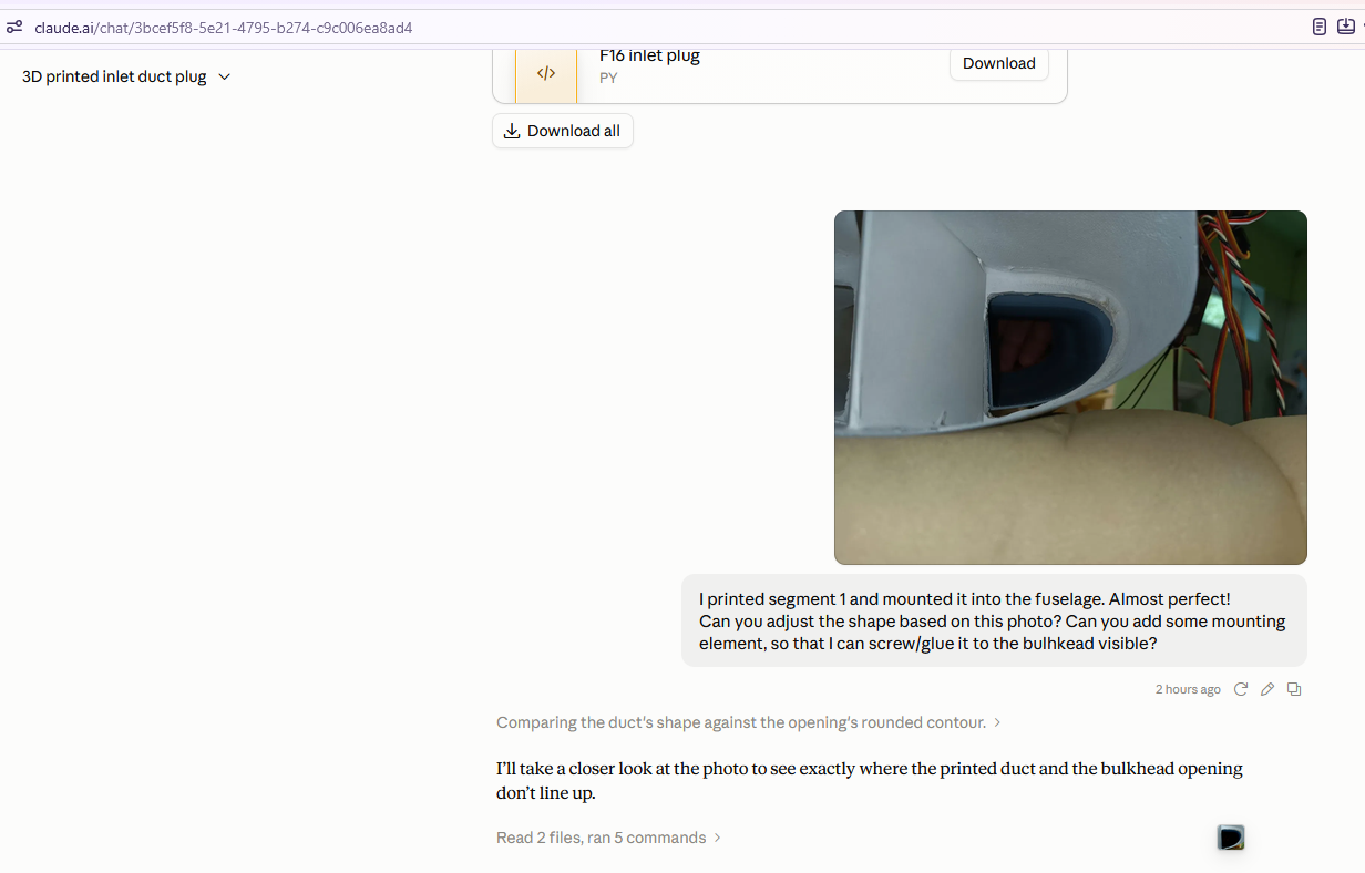

adam.trzaskowski Opublikowano 12 Października Autor Opublikowano 12 Października Pierwotnie planowalem oblozyc te forme mylarem albo wloknem szklanym, ale wychodzi tak ladnie, ze sprobuje po prostu wydrukowac. Kazalem na podstawie tego projektu wygenerowac i wydrukowalem pierwszy segment: ...zajebiscie! Prawie pasuje! Jak na pierwsza probe, minimalnym wysilkiem to bomba. No to jedziemy dalej - na podstawie tego zdjecia kazalem poprawic i jakies mocowanie dodac. Oto co sie teraz drukuje:

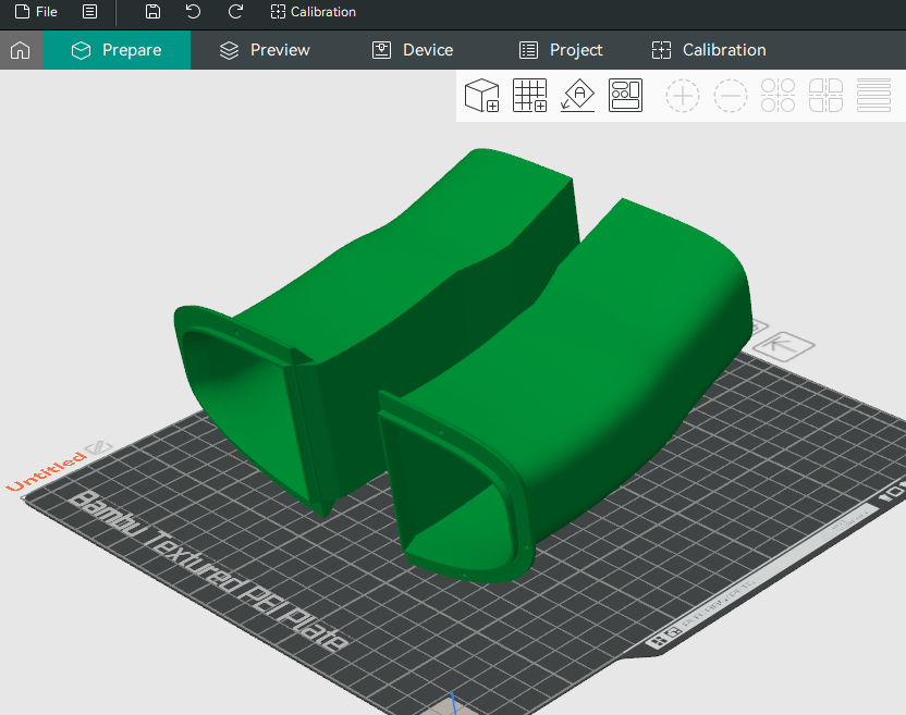

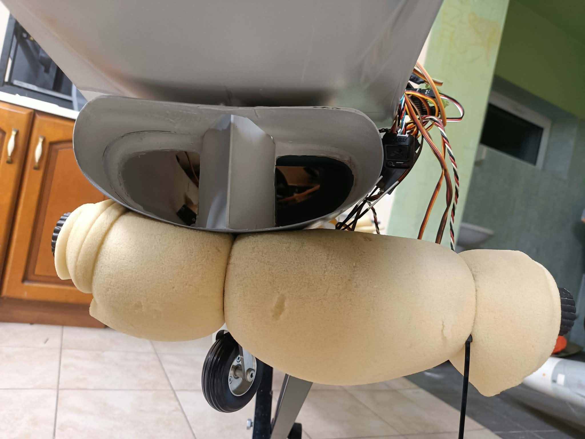

adam.trzaskowski Opublikowano 13 Października Autor Opublikowano 13 Października 4 minutes ago, Marek_Spy said: Co to jest za program ? https://claude.ai Claude Code Trzeci wydruk probny - mam idealnie pasujaca pierwsza czesc wlotu! 1 1

adam.trzaskowski Opublikowano 26 Października Autor Opublikowano 26 Października 2 minutes ago, Marek_Spy said: Czyli AI zwalnia od myslenia a potem idiokracja Nie zwalnia. Zeby cos naprawde sensownego z nim zrobic, trzeba byc w stanie zweryfikowac rezultat - wiec trzeba byc expertem w temacie, albo miec jakis absolutny "dziala 100%/nie dziala" test na koniec. W powyzszym przykladzie - po tym jak kazalem dodac ten separator na uchwyt podwozia, wygenerowalo mi geometrie tych kanalow, gdzie przekroj z przodu byl o polowe mniejszy niz z tylu. Aerodynamicznie okropne, przeplyw bylby turbulentny i jeszcze moglo mi to wszystko impodowac, ze wzgledu na podcisnienie. Musialem explicit dodac ten warunek i wygenerowac kolejna iteracje.
