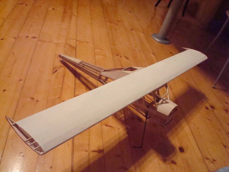

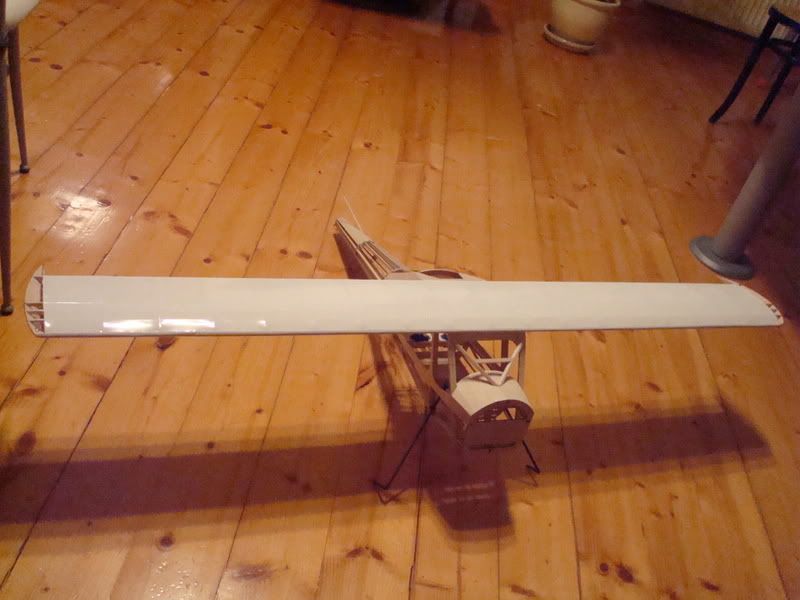

Wieczu Opublikowano 1 Grudnia 2007 Autor Opublikowano 1 Grudnia 2007 Po dlugim czasie, powracam do tego tematu ktory juz poszedl dawno w zapomnienie. Zmobilizowany przez kolegow stwierdzilem ze musze wreszcie skonczyc ten model. W skrzydla wlozylem 2x HS55 na lotki, klapy Hextronik 500? cos takiego... 5g waza wiec ok. A wysokosc i kierunek hs55. A wiec tak: Zainspirowany modelem Gordona i Wilgami artexowymi forumowiczow, zrobilem ruchome podwozie tylne. Podpiete do serwa od kierunku. Tak sie prezentuje przod kadluba, troche zaduza polke pod lipole zrobilem ale mowi sie trudno. Skrzydlo mocowane na 3 sruby m4. Zastanawiam sie jaka zrobic wierzyczke pod silnik. Klocek balsy czy cos ze sklejki kombinowac? Skrzydelko juz oklejone, jeszcze tylko koncowki na czerwono. CDN Marcin
Patryk Urban Opublikowano 1 Grudnia 2007 Opublikowano 1 Grudnia 2007 Tak sie prezentuje przod kadluba, troche zaduza polke pod lipole zrobilem ale mowi sie trudno.Skrzydlo mocowane na 3 sruby m4. Zastanawiam sie jaka zrobic wierzyczke pod silnik. Klocek balsy czy cos ze sklejki kombinowac? Ja bym się bał takiego mocowania skrzydła, powinieneś jakoś to wzmocnić... Np przy zwykłym cyrklu nie urwą się śrubki tylko poleci całe mocowanie...
Pietrek Opublikowano 1 Grudnia 2007 Opublikowano 1 Grudnia 2007 Tego typu nakrętki kłowe mocuj odwrotnie, po przeciwnej stronie, tak aby śruba nie mogła jej wyciągnąć z drewna. Wówczas też powierzchnia od której mocujesz płat będzie równa - teraz wystają z niej nakrętki. Jeśli nie jest to mocno poklejone, to możesz listewki odwrócić.
Tomek Opublikowano 2 Grudnia 2007 Opublikowano 2 Grudnia 2007 Chyba szybciej wyjmie same nakrętki. Jeślio nie są przyklejone do drzewa to wyskoczą bez problemu.
