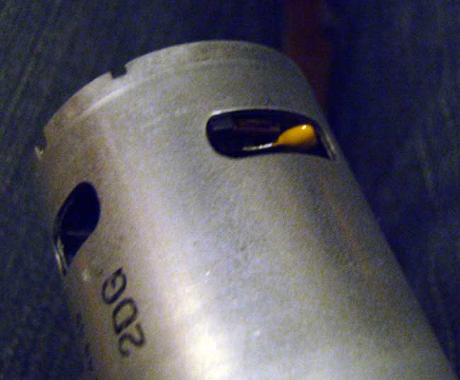

Pytam, gdyż zamierzałem lutować kondensatory do silników klasy 500 i przypadkiem, w obudowie zobaczyłem coś, co wygląda właśnie jak kondensator i wstrzymałem pracę. Czy mogą być jakieś negatywne skutki "podwójnego odkłócenia" ?
Tak wygląda to co wypatrzyłem.

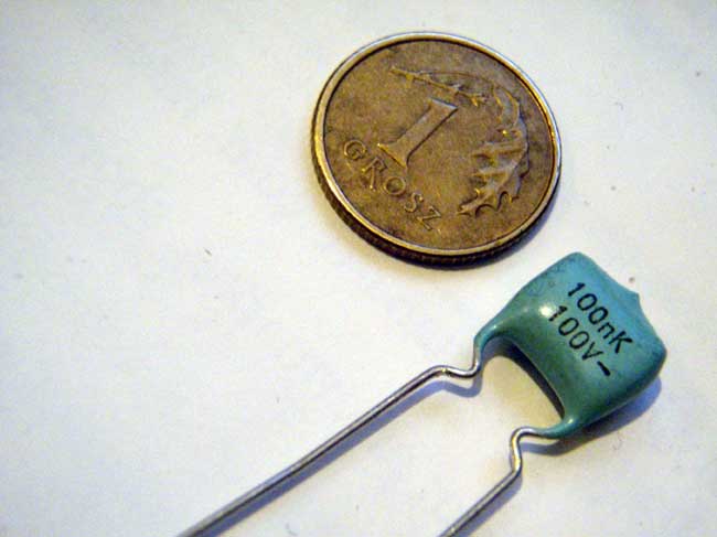

Jakiś czas temu dostałem sporo kondensatorów takich jak na zdjęciu poniżej, nie jestem elektronikiem, więc może ktoś z was będzie wiedział czy można ich używać do odszumiania?

Tak,w środku silnika są już wlutowane kondensatory-ceramiczne bodajże-ale podwójne wlutowanie w niczym nie będzie przeszkadzać,kondensatory powinny mieć pojemność ok 100nF,lutujesz dwa kondensatory,jedną nóżka każdy kondensator do obudowy silnika,zaś drugą do jednego i drugiego pinu szczotki silnika.(każdy z 2-óch kondensatorów ma byc połączony z obudową i szczotką,oczywiscie jeden kondensator do jednej szczotki,drugi do drugiej)

Tak, żeby rozwiać moje wątpliwości:
Rozumiem, że w elektroniku mam poprosić o kondensatory ceramiczne o pojemności 100 nF (nanofaradów, tak?)
Te niebieskie natomiast schować do szuflady? ;)

Kolego, przecież właśnie taki kondensator masz na zdjęciu, które zamieszczasz. On będzie dobry. Ma oznaczenie 100 nK. 100n - to nanofarady, a K to oznaczenie maksymalnego napięcia - nie zwracasz na to uwagi bo to kilkaset woltów.
Ale jeśli widać w środku silnika kondensatory (czasem na zewnątrz), to dokładać jeszcze swoich nie ma sensu. Nie zaszkodzą, ale już też nic nie poprawią.

Do odkłócania silników szczotkowych, znacznie lepsze są jednak kondensatory ceramiczne (płytkowe)- takie jak fabrycznie zamontowane w tym silniku. Kondensator ze zdjęcia (zielony) to kondensator foliowy i ze względu na większą indukcyjnośc od ceramicznego nadaje się do tego celu gorzej. Wydatek żaden, bo kondensatroy ceramiczne są bardzo tanie.
Skutecznym w warunkach domowych sposobem sprawdzenia jakość odkłócenia silnika, jest zbliżenie pracującego silnika, do radia odbierającego na zakresie fal długich, lub krótkich (pracuje wtedy w radiu antena ferrytowa). Im mniej słyszalne są trzaski, w głośniku radia, tym filtr odkłócający silnik jest lepszy.
