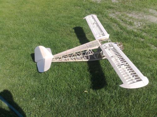

Pawelb771 Opublikowano 6 Maja 2009 Autor Opublikowano 6 Maja 2009 nikt nie strajkuje koledzy już fotki . na razie mało popchnięte do przodu bo mechanizacja płata zajmuje trochę czasu. trochę dźwigienek tam jest i nie narzekać że mało zdjęć jestem poza domem i tylko tyle miałem na karcie SD wieczorem dam następne bo dzisiaj mam okazję wreszcie zasiąść nad modelem

Pawelb771 Opublikowano 6 Maja 2009 Autor Opublikowano 6 Maja 2009 Tak jak napisał Tomek w zestawie jest wszystko---rurki, dźwigienki, zawiasy makietowe do lotek i klap z rezotexu, wszystkie plastiki, owiewki, koła po prostu wsio. no i parę zdjęć serwa do ogona jedno skrzydło wreszcie sklejone (częściowo bo jeszcze nie ma jak widać kesonu) brak też jeszcze klap slotów i lotek (kupa zabawy zwłaszcza ze slotami) a tu z jedną z większych moich zabawek

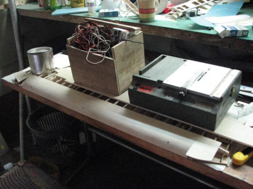

Pawelb771 Opublikowano 7 Maja 2009 Autor Opublikowano 7 Maja 2009 miałem dzisiaj bardzo pracowity poranek (od 6 rano do 13) na pierwszy ogień poszły klapy i lotki (na pierwszy rzut oka wygląda że to proste ale udało mi się(cierpliwości starczyło tylko na tyle)wykończyć klapy potem wziąłem się za klejenie kesonu jest to zawsze wysoce stresujący dla mnie(chyba nie tylko dla mnie)etap no i po bólu poszło w miarę Artex daje w zestawie specjalny klin powodujący zwichrzenie płata. więc wystarczy prosty stół i obciążenie. A sposób na klejenie kesonu mam taki, że obciążam płat przymierzam i jak jast już ok to dźwigar żeberka i natarcie smaruję gęstym cyjano (absolutnie nie trzeba się spieszyć) przykładam keson i równomiernie dociskam go aluminiowym szerokim ceownikiem. gęsty cyjak wiąże tak wolno że nawet jest czas na ewentualne korekty, przesunięcia ale ta czynność i tak mnie stresuje, chociaż tym sposobem zawsze wychodzi miodzio (nie chwaląc się)

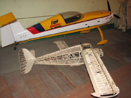

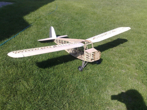

Pawelb771 Opublikowano 2 Czerwca 2009 Autor Opublikowano 2 Czerwca 2009 No witam. Fotki miały być "jutro" tydzień temu , wiem ale jak zwykle brak czasu. teraz już się obrobiłem na działce, więc prace pójdą szybciej. mam na razie dwie fotki. Klapy i lotki są już oklejone, tylko nie ma ich na zdjęciu. No i jak nie urok to :twisted: miałem dzisiaj oklejać kadłub i padło mi żelazko Ale to już drugi raz problem z termostatem, więc wiem który element padł(najprawdopodobniej) i szybko się z tym uporam
