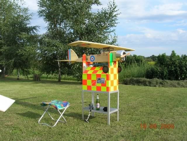

MareX Opublikowano 23 Marca 2007 Opublikowano 23 Marca 2007 A to moja skrzyneczka: zapewne już większości Kolegów znana, szczególnie tym, bywałym poprzednio na innym forum, gdzie się "odgrażałem", że właśnie po niej mnie poznacie... Teraz troszkę skrzyneczka została "udoskonalona" /pisze celowo w cudzysłowie, bo jak też można udoskonalać , coś doskonałego :wink:/ tak, aby Bristolek się w mocowaniu bez problemów mieścił. I zapewniam Was , że nie ma większej przyjemności, jak prężyć się na baczność przed modelikiem, zamiast "czapkować" mu pokłony
Artur Opublikowano 23 Marca 2007 Opublikowano 23 Marca 2007 widze ze rozmiary dobrane perfekcyjnie odrazu to widac po dolnej półce
