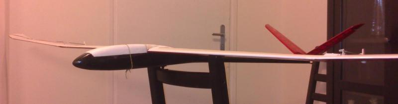

Lista rzeczy, które należy zrobić jest już całkiem niedługa...
-wzmocnić połączenie statecznik/kadłub
-haczyk+sklejkowe wzmocnienie
-3 serwa do zamontowania
-dźwignie sterów na lotkach
-"przykrywka" osłaniająca i wzmacniająca połączenie skrzydeł
-trójkąty przy wręgach kadłuba

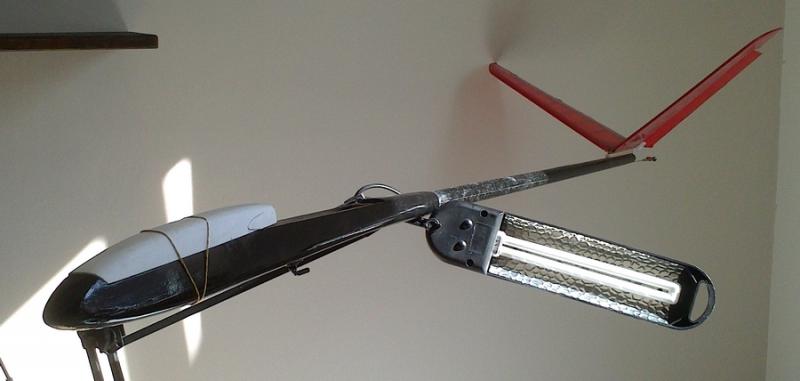

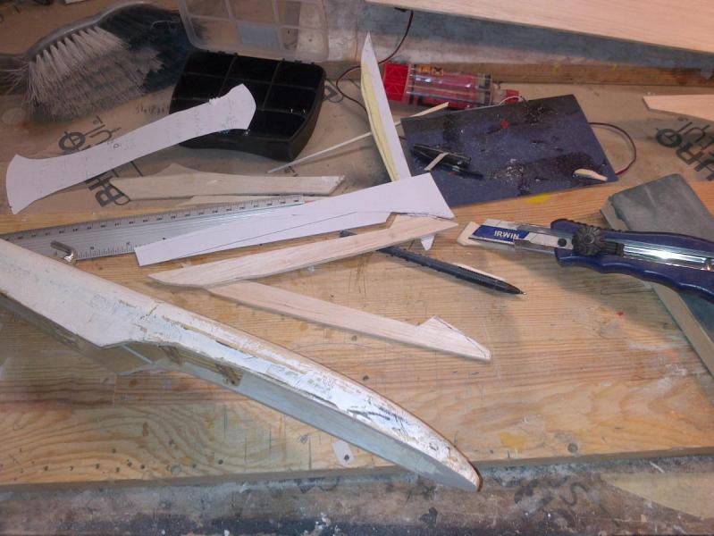

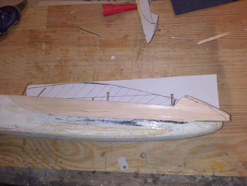

Prawie 4 lata minęły od ukończenia modelu. Z tego, co pamiętam, w powietrzu radził sobie nie najgorzej, przy ostatnim lądowaniu poszło mocowanie tylnej śruby w skrzydle i szybowiec poszedł na półkę, bo nie było okazji do latania. Nieszczęsne łączenie skrzydeł wytrzymało. Słabym punktem okazał się kadłub- jego przednią część stanowiła w 60 procentach kabinka, więc zaczął pękać wzdłuż płaszczyzny stycznej do natarcia skrzydła i sam nosek musiałem zalewać klejem. Postanowiłem go wyremontować. Renowację zacząłem od naciągnięcia sflaczałej folii w kilku miejscach i przyklejeniu rozerwanego narożnika skrzydła. Następnie ściąłem przód kadłuba, wyrównałem, podwyższyłem i wkleiłem nowy nosek. Kabinka {a może kopyto- jeszcze się zastanowię} powstała z XPS i została wyszlifowana razem z nowym przodem.
Kabinka będzie zachodzić na skrzydła , które wcześniej były przykręcane przez kawałek blachy, a teraz dojdzie jakiś lekki domek, który będzie je dociskać na całej powierzchni, a nie tylko na narożnikach wzmocnionych sklejką(przez to oderwał się ten kawałek płata- mocowanie do kadłuba wyszło tam, gdzie profil jest już cieniutki- błąd przy projektowaniu).

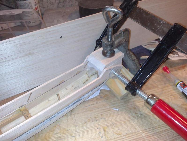

Aktualnie żelują łatki wzmacniające na kadłubie i sklejkowe wzmocnienia u nasady płatów.

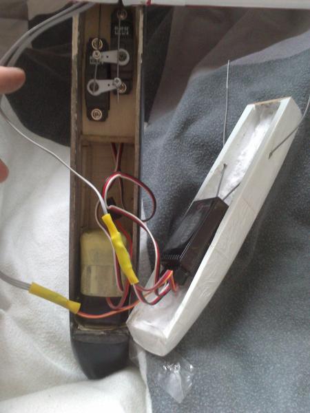

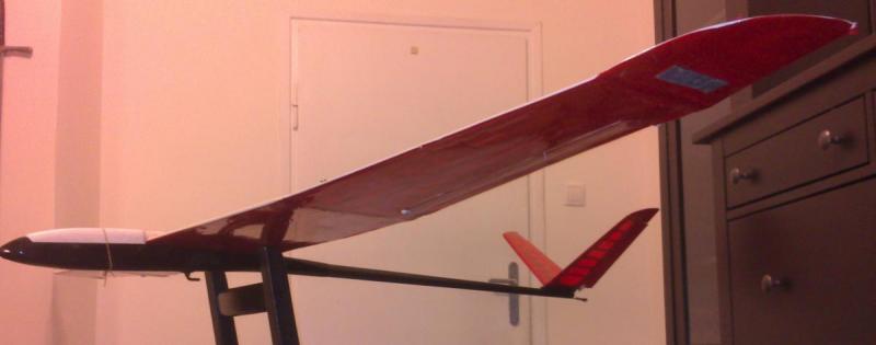

Po lakierowaniu. Będę musiał pokombinować, bo orczyki serw były na styk ze starą kabinką więc albo zrobię 2 podłużne otwory w kadłubie i nakleję łatki z folii, albo inaczej ustawię serwa ,chociaż wątpię, że jest to możliwe.
Może spróbuj dać podkładki pod jedno serwo tak, żeby dźwignie były na różnych wysokościach. Serwa jak najbliżej ścianek kadłuba i dźwignie do wewnątrz.

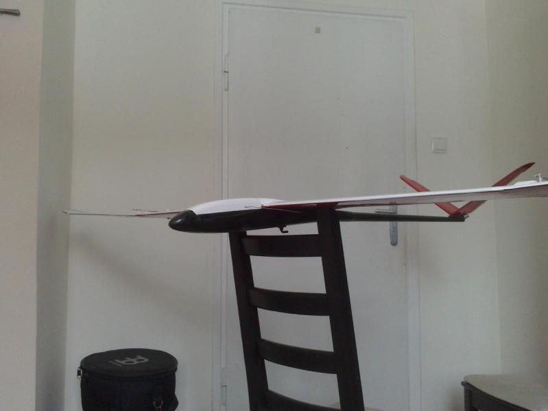

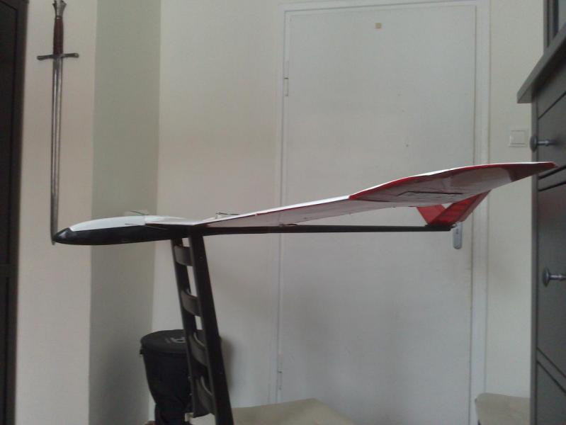

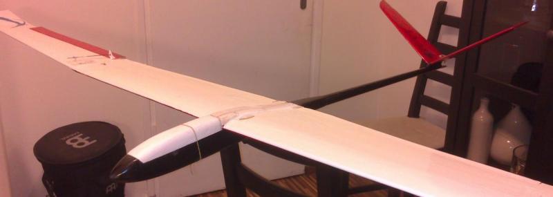

Dzisiaj dokończyłem wzmacnianie skrzydeł i zrobiłem przejście do kabinki. Linia podziału ów garbu wyszła nie na środku, bo w tym miejscu się stykają połówki. Model robiłem dawno temu i był to mój pierwszy projekt takich rozmiarów ,stąd skrzydło "uciekło" i musiałem je przesunąć, żeby zachować geometrię :). Jutro montaż serw-pewnie zamienię półkę na nową tak, żeby zastosować sposób, jaki zaproponował kolega wyżej.
Serwa zamocowane, wszystko już zdolne (mam nadzieję) do lotu, jak tylko będą do tego warunki pogodowe :)

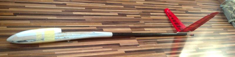

Jestem zadowolony z sylwetki kadłuba- wyszła dokładnie taka, jaką sobie wyobrażałem, czyli coś pomiędzy uproszczoną ,jak w zawodniczych modelach, a czymś podchodzącym pod zarys pół makiety :)
W tym stanie waży 805 [g]
