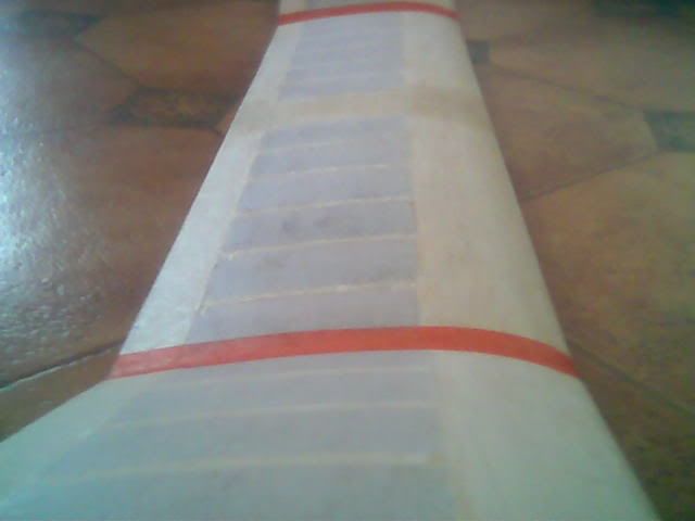

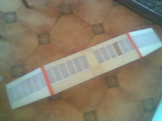

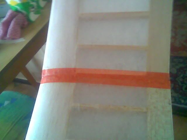

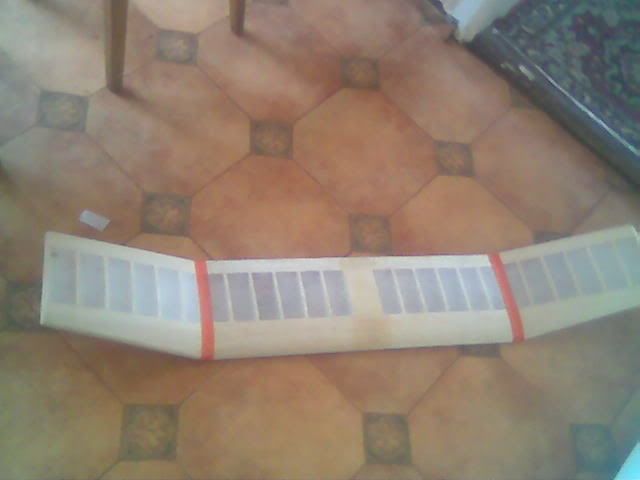

Piotrek_F3J Opublikowano 7 Kwietnia 2007 Autor Opublikowano 7 Kwietnia 2007 no i są fotki fotki są jakie są , robione z komórki ogólnie wyszło dobrze 8) mam jeszcze zamiar na kesonie psiknąc szprejem pomaranczowym fotki: caly płat - góra caly płat - dół( dziurka sie wczoraj zrobiła ) a za oknem takie chmurki: i jak wam sie podoba ? :rotfl:
motyl Opublikowano 7 Kwietnia 2007 Opublikowano 7 Kwietnia 2007 i jak wam sie podoba ? :rotfl: chmurki fajne
elektron Opublikowano 8 Kwietnia 2007 Opublikowano 8 Kwietnia 2007 Piotrek super modelik pokaz kadlub
Wieczu Opublikowano 8 Kwietnia 2007 Opublikowano 8 Kwietnia 2007 ladnie oklejony ja bym zrobil cos z czerwonej japonki (zamiast tego spray'u) jakies paseczki, wkomponowal z tymi na laczeniach moge ci jakies fotki wzorow przeslac jesli chcesz. na skrodku centroplatu jest tkanina? a chmurki to marzenie
