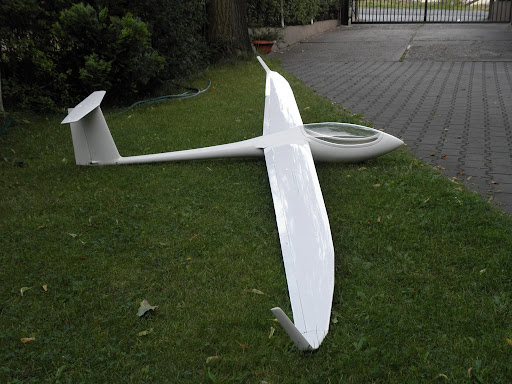

Marcin Opublikowano 13 Sierpnia 2009 Autor Opublikowano 13 Sierpnia 2009 La grande finale Model praktycznie ukończony. Zostało przełożyć odbiornik i pokombinować z mocowaniem wingletów. Waga do lotu niecałe 5500g. Kadłub 3100, skrzydła 1070 każde, kabinka 200, plus jeszcze jakieś pierdołki, typu manager zasilania itp - max 50g. Aktualnie, z balastem 575g ołowiu model wyważa się w środku zakresu podanego przez producenta. Jutro zrobię porządek z kablami, no i po południu są szanse na oblatanie gada. Trochę zdjęć: Serwo wysokości umieszczone w ogonie - HS 625MG Balast: Rozmieszczenie wyposażenia w kadłubie (bez odbiornika oraz balastu) No i 'gotowy' model:
Gość Kamyczek_RC Opublikowano 13 Sierpnia 2009 Opublikowano 13 Sierpnia 2009 zmień miejsce zamieszkania serwa od wysokości to nie będziesz woził tej sztaby ołowiu i będzie jeszcze lżej
Kwasiu Opublikowano 13 Sierpnia 2009 Opublikowano 13 Sierpnia 2009 a może jakiś pilot by tam miejsce znalazł?? i Tak balaścik jest w dziobku, a te kable strasznie wyglądają
