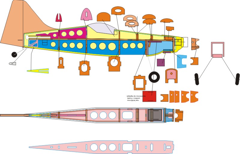

marek rokowski Opublikowano 3 Stycznia 2010 Autor Opublikowano 3 Stycznia 2010 większosc modelarzy - patrzac po ruchu na grupie- zapadła w sen zimowy po co ja piłem jesienią tą kawę!!! postanowiłem uprościć konstrukcje i montaż kadłuba w zestawie Mayday powstały dwie wersje: cięta z bloku - kadłub klei się z ... 2(!) części oraz zmieniona wersja ażurowa (chyba wygra z powodów technologicznych...
piejar Opublikowano 3 Stycznia 2010 Opublikowano 3 Stycznia 2010 Z powyższego szczerze ni kumam gdzie jest uproszczenie. Klejąc, kadłub wydawał się skomplikowany ale w sumie jest sztywny i solidny. Wszystko śpi, atoli :rotfl: . Ja też zapadłem :sleep:
marek rokowski Opublikowano 3 Stycznia 2010 Autor Opublikowano 3 Stycznia 2010 witaj a pamietasz z czym był największy problem? dolne podłużnice- takie wąskie i cienkie teraz zastąpione są przez dwa duuuże i wyażurowane boki - na rysunku w kolorze niebieskim (dzięki temu rdzeń kadłuba składa się z 3 dużych elementów i kilku doklejonych wręg) oprócz tego wylaciało kilka elementów z samego ogona złożenie kadłuba na sucho zajęło mi - w docinaniem elementów-jakieś 20min.
