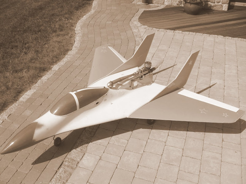

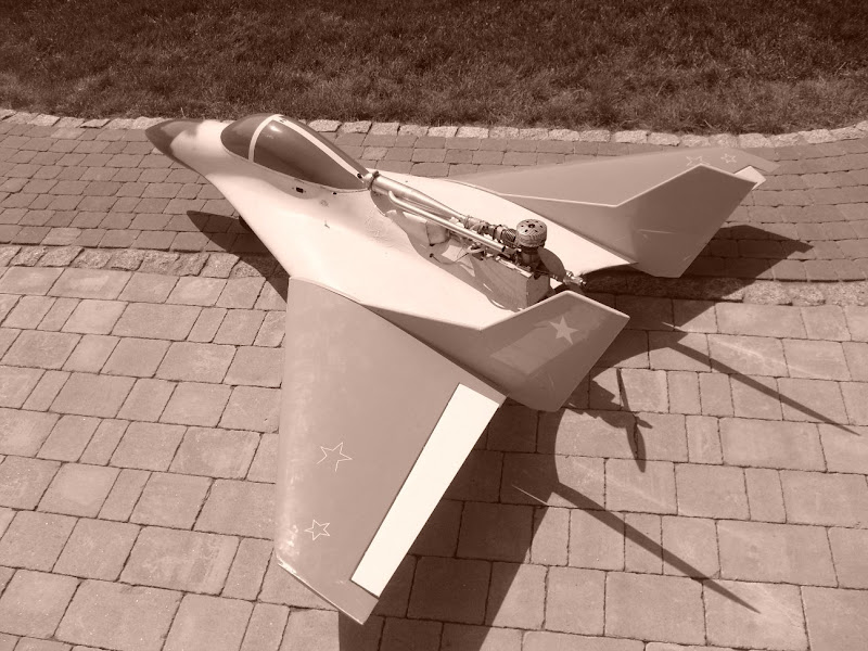

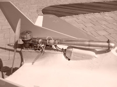

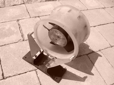

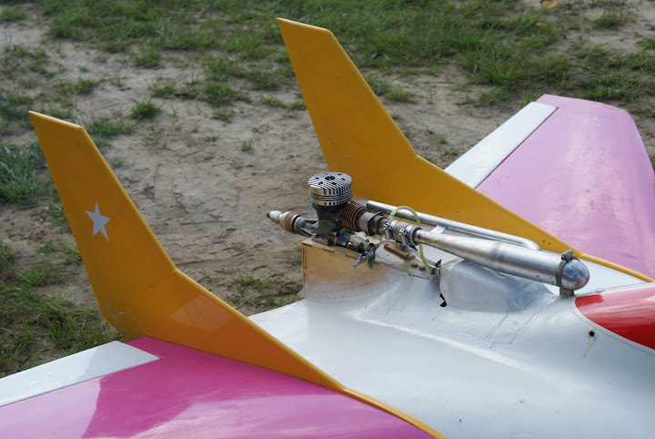

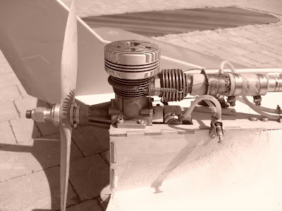

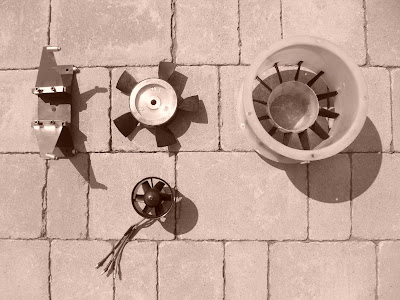

Leda_g Opublikowano 10 Sierpnia 2009 Opublikowano 10 Sierpnia 2009 Zanabyłem swego czasu od kolegi z forum model Jeta z Graunera. Jest to moja przymiarka do latania kiedyś Jetami Jest to model pod zabudowę turbiny turboodrzutowej, teraz model posiada zamontowany silnik ze śmigłem pchającym. Wymiary modelu to Rozpiętość - 1780mm Długość - 1750mm Waga do lotu około 7,5kg Zamontowany silnik to dedykowany do turbiny silnik firmy K&B 1.00 http://www.mecoa.com/kb/67/9549-50.htm Silnik o pojemności 16,5 cm3 i prędkości maksymalnej 22000 obr/min W modelu mam zamontować tą oto "turbinkę" średnica turbiny to 140mm (dla porównania na zdjęciu też jest turbinka 64mm) Na początku chcę oblatać model i trochę się w niego wlatać na teraźniejszym napędzie. Jeżeli model mi spasuje do latania robię jego remoncik i zakładam turbinkę do tego silnika. A kiedyś może jak dolar stanieje do 1zł to może wtedy jakaś JET turbinka Wiecej zdjęć http://picasaweb.google.pl/MGurdek/KangarooGraupner# Dopiero jak wysłałem zauważyłem że są czarno-białe (wymienię) CDN

hubert_tata Opublikowano 11 Sierpnia 2009 Opublikowano 11 Sierpnia 2009 Jest to moja przymiarka do latania kiedyś JetamiCzyli jednak nie rezygnujesz Fajny ten silniczek K&B, wygląda bardzo profesjonalnie. Będę czekał na dalsze relacje, szczególnie ciekawią mnie osiągi z turbinką. PS Ten napęd elektryczny ze śmigłem 13x22 też robi wrażenie ( spory skok).

Leda_g Opublikowano 11 Sierpnia 2009 Autor Opublikowano 11 Sierpnia 2009 szczególnie ciekawią mnie osiągi z turbinką. Na tym silniku podobno ta turbinka ma ciąg w granicach 60N (6kg), czyli praktycznie jest to masa modelu. Co do serw to myślę nad HS 625MG lub HS 645 MG lub odpowiednikami, a zasilanie to co najwyżej podwójne z prostym menadżerem np taki http://www.nastik.pl/menadzer-zasilania-accusw2-p-1165.html
Leda_g Opublikowano 13 Sierpnia 2009 Autor Opublikowano 13 Sierpnia 2009 Dziś nastąpiło odpalenie silniczka. Przygotowałem się, kupiłem imbusa do startera (coby odpalić z rozrusznika), bo takie wyprowadzenie ma nakrętka na osi silnika. Konieczne jest takie przy odpalaniu silnika zamontowanego w turbinie. Ale na początek myślę, odpalę z ręki. I banan na twarzy Silnik odpalił od pierwszego pchnięcia ręką. Silnik chodzi miodzio, pali z palca od razu, mam małe problemy jedynie z niezbyt płynnym przyśpieszaniem ale na razie nic nie regulowałem. Co ciekawe zauważyłem że bardzo często odpala w odwrotną strone (podobno te silnika tak mają) dlatego zaleca się odpalać z rozrusznika. W sobotę licze na dokładną regulację i ew. może pierwszy lot. :shock:

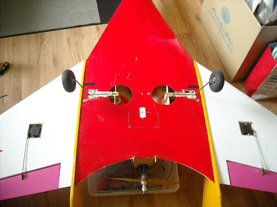

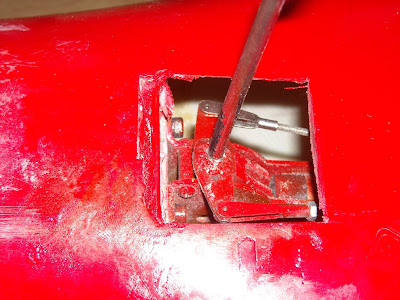

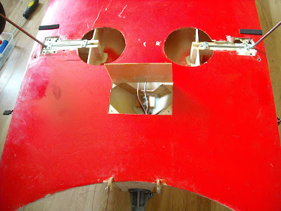

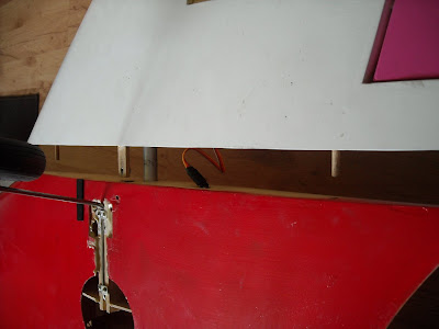

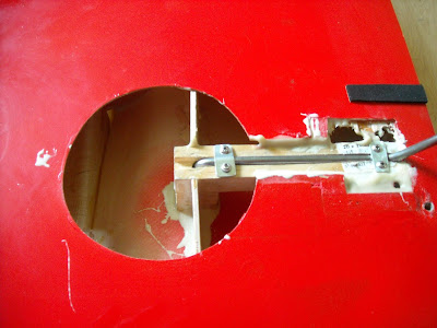

Leda_g Opublikowano 15 Sierpnia 2009 Autor Opublikowano 15 Sierpnia 2009 Jutro oblot modelu, mam trochę stresa, to pierwszy tak ciężki model. Dziś robiłem instalację osprzętu, to tylko na kilka lotów. Kilka zdjęć modelu widok od dołu. Zdemontowane podwozie składane Przednie koło skrętne

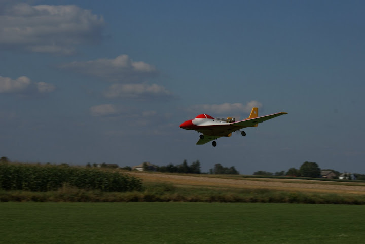

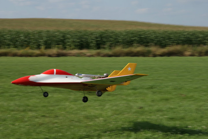

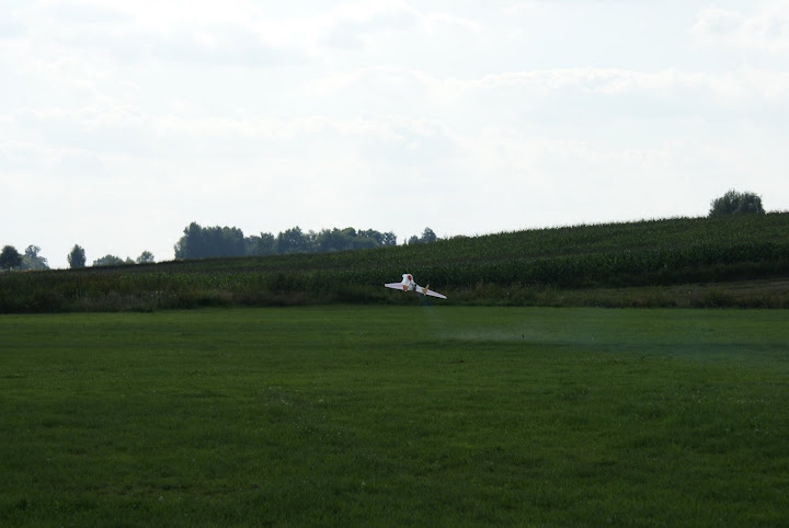

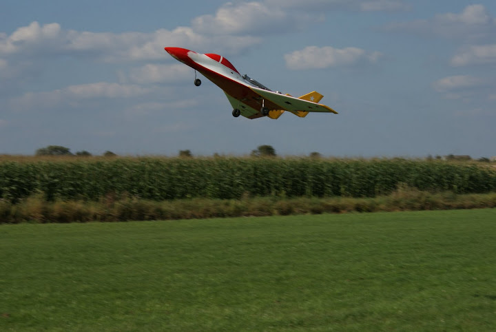

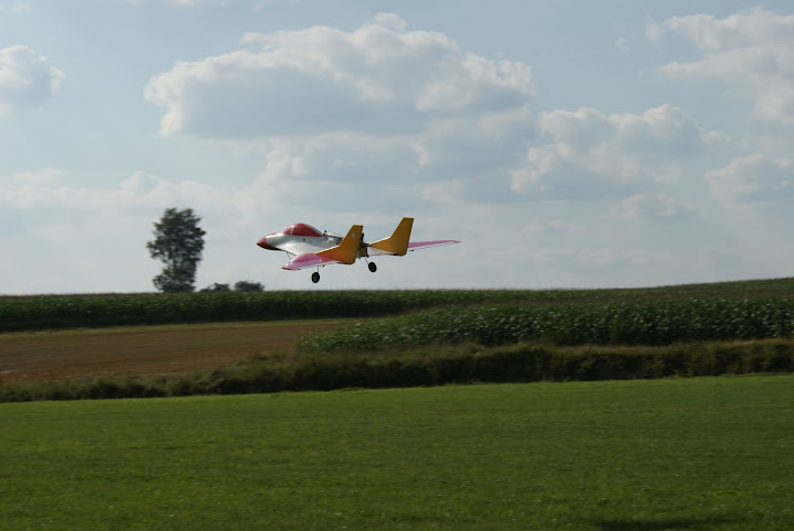

Leda_g Opublikowano 16 Sierpnia 2009 Autor Opublikowano 16 Sierpnia 2009 Dziś z miękkimi nogami przystąpiłem do oblotu modelu. Wyjazd na lotnisko Gierałtowice, mam duże obawy ze startem z dość dużej trawy i nierównej murawy. Poprzedni właściciel zawszę startował z betonowego lotniska. Boje się czy uda mi się go odpowiednio rozpędzić, problemem jest też to że model ma blisko środek ciężkości od tylnych kół, co powoduję podskakiwanie przodu modelu na nierównościach ( a tego dużo na tym lotnisku) No ale trudno, raz się żyje. Silnik ustawiony i wyregulowany na tyle na ile potrafiłem, na ziemi chodzi dobrze, nie gaśnie, rozsądnie wychodzi na obroty. Czuć że ciąg ma bardzo duży. Wiatr dość silny,ale to szybki i duży model to nie ma obawy. Decyzja startujemy, trochę pokołowałem i start. I poniekąd miałem racje coś co mogło by się udać na betonie po 20m tutaj trwało prawie 100m model podskakiwał i brakowało mu prędkości, ale chyba te podskoki pomogły w nabraniu jej i na końcu pasa model poszedł do góry. Pierwszy nawrót i w górę, dla bezpieczeństwa i uspokojenie. Model lata rewelacyjnie, jak jakiś trenerek (tylko że szybko), prowadzi się jak po sznurku, brak tendencji do przepadania. Tylko że małe "ale", nie potrafię wylądować, silnik w locie wyraźnie nabrał większych obrotów, ja mu gaz na min a ten dalej nie myśli opadać, tak robię kilka podejść do lądowania i przelatuję całe lotnisko. W końcu decyduje się zgasić silnik przy podchodzeniu do lądowania a ten nie myśli zgasnąć i dalej kręci na min obrotach, ale to pozwala w końcu na bardzo ładne lądowanie. Podsumowując. -Model w powietrzu prezentuję się bardzo rasowo i ciekawie -Rewelacyjny do nauki latania Jetami -Silnik trzeba dokładnie ustawić. -Startować z twardego lotniska. -Podskoki przy starcie były bardzo niebezpieczne Filmu nie było czym zrobić – zostały tylko zdjęcia Wiecej zdjęć http://picasaweb.google.pl/MGurdek/KangarooGraupner

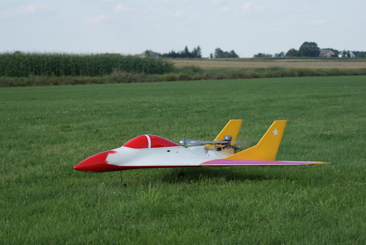

Leda_g Opublikowano 18 Sierpnia 2009 Autor Opublikowano 18 Sierpnia 2009 a ma ten rasowy dźwięk dżeta? No niestety nie jest to ten gwizd Jeta - nie ma turbinki :cry: Oglądając model po locie zauważyłem że przednia goleń jest wygięta, myślałem że to przy lądowaniu (choć było bardzo miękkie), Aż oglądam dziś zdjęcia i widzę że model miał tak już w locie. A to znaczy że musiałem ją wygiąć przy starcie. Prostowanie wcale nie takie proste, twardy ten drut jak ch.. Teraz na pewno nie będę startował z trawy, zostały mi tylko lotniska z betonką. Tutaj dowód - model po starcie
