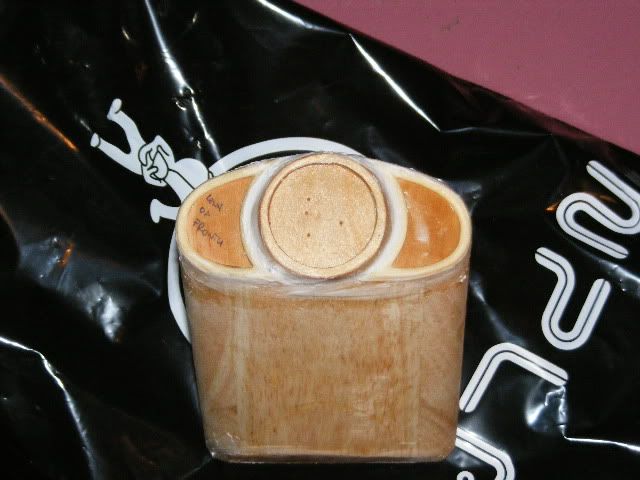

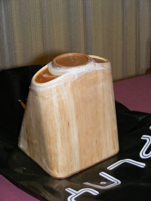

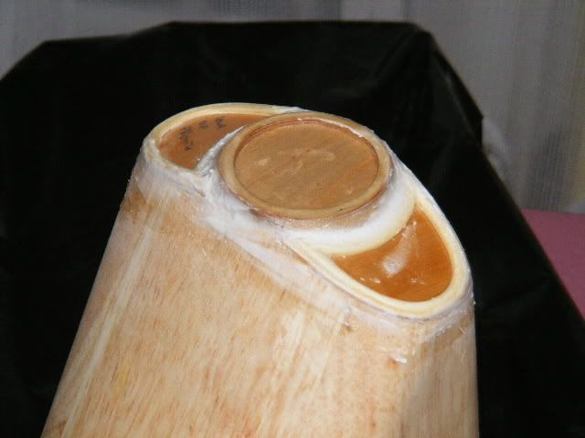

Pawel_W Opublikowano 6 Maja 2011 Opublikowano 6 Maja 2011 Cały czas buduję... Nikt nic nie pisze to ja napiszę. Aktualnie model jest gotowy do oklejania. Ponieważ mogę oklejać w tak zwanym międzyczasie kiedy będzie się tłoczyć paszcza, postanowiłem zająć się kopytem rzeczonej paszczy właśnie. Kopyto przyszło od Sławka w stanie nieco zmasakrowanym, tzn. z odciętymi wlotami powietrza. Dziś dorobiłem nowe wloty, pod kątem a nie równoległe do płaszczyzny podstawy kołpaka. Potem szpachlówka typu żywica + mikrobalon w dłoń i wyszło takie coś: Czekam do jutra na stężenie żywicy a później szlifowanie, na to lakier poliuretanowy i do podciśnienia
