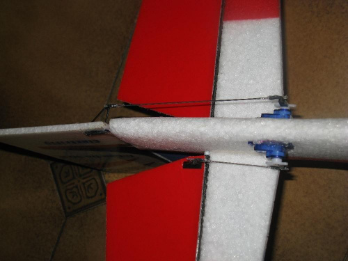

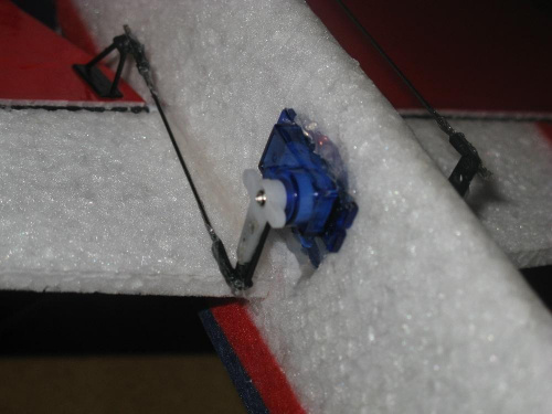

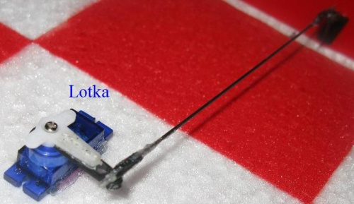

jary14 Opublikowano 29 Grudnia 2009 Opublikowano 29 Grudnia 2009 Witam, Kolega Wojtek dostał prezent za szybko,(motoszybowce), więc dla równowagi na forum u mnie Mikuś się troszkę spóźnił :wink: (Ach ci kurierzy :* ) Dzisiaj kurier dojechał i wręczył mi paczkę, a w środku był taki oto kartonik : (postawiłem obok choinki, aby utrzymać atmosferę :wink: ) Pomimo tego, że do paczki miałem czas zaglądnąć dopiero koło 20:00 : To ten widok od razu mnie przekonał, że nie można tego tak zostawić xD : Nie przedstawiam fotorelacji z budowy, bo w instrukcji jest wszystko pięknie pokazane na licznych zdjęciach, więc nawet bez znajomości języka angielskiego (w takim jest instrukcja) każdy modelarz, da sobie radę. Najpierw przedłużyłem serwa, potem wzięliśmy się za składanie... iiii model po około 2-3h wygląda tak: Brakuje, tylko silnika i galanterii. Co do wyposażenia to narazie wygląda ono tak: 2x 9-cio gramowe serwa od Conrada - na lotki 2x 9-cio gramowe serwa od Diamonda - na ogon Pakiet 3S 750mAh I teraz podniosą się krzyki, ale narazie zostawiam oryginalny napęd (szczotka 370 z przekładnią)... chcę sprawdzić jak da sobie radę. Jak coś, mam wolny Emax CF2822. No i regiel do silnika - 30A Cóż, narazie to tyle. Podejrzewam, że jutro oblot, bo to co zostało do zrobienia to jest godzinka :wink: Zobaczymy jak ta jego giętkość wpłynie na lot itd. Generalnie zestaw zrobił na mnie dobre wrażenie - zobaczymy, co będzie po oblocie.
