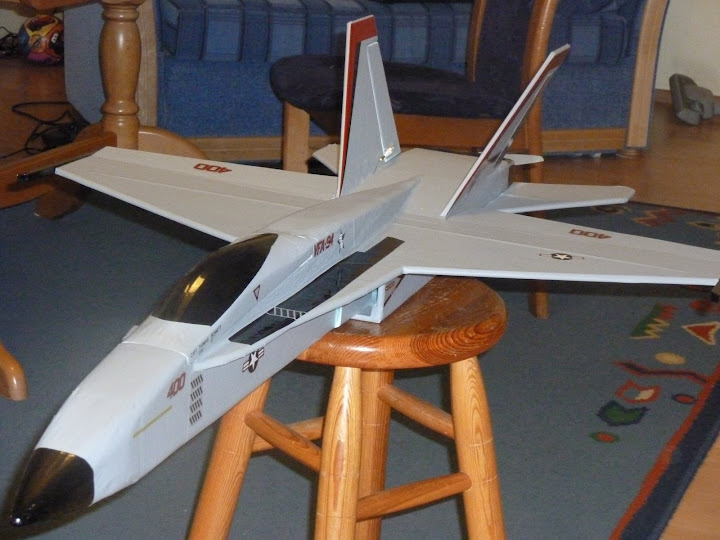

julo Opublikowano 20 Listopada 2009 Opublikowano 20 Listopada 2009 hej, To może ja zabiorę głos w sprawie folii samoprzylepnej.Jako że kryję nią wszystkie moje sprzęty latające powiem że świetnie nadaje się do krycia modeli depronowych ... . a jakiej konkretnie folii uzywasz? ja moj pierwszy testowy depronowy model okleilem folia Oracal seria 641. wyglada to tak (po raz pierwszy wklejam tu rysunki, mam nadzieje ze sie uda, jesli nie to: http://picasaweb.google.com/yulo99/Myf18#5394964570429299186 ): na dziub i kabine uzylem foli Oracal 551 ktora jest bardziej elastyczna (ale drozsza i tylko w polysku). wniosek z moich doswiadczen jest taki ze 551 jest o wiele lepsza i warto ja uzyc da pokrycia calego modelu. 641 ze wzgledu na sztywnosc ma tendencje do pekania. wiem ze jest jescze kilka typow folii Oracal, moze ktos z Was probowal? pozdrawiam julo.
