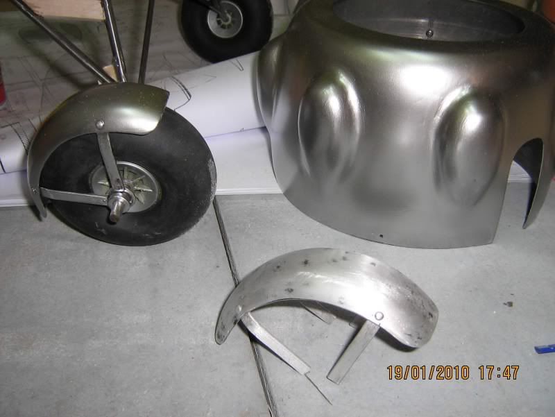

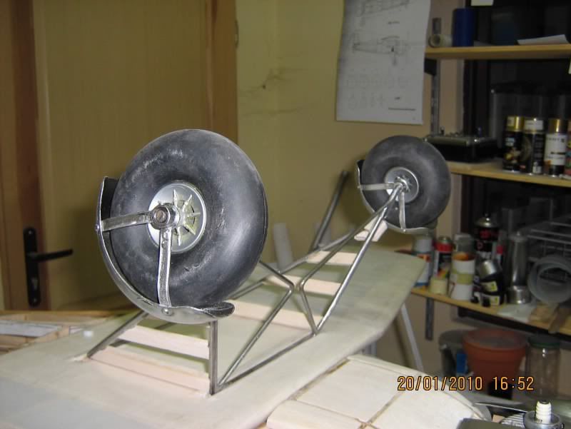

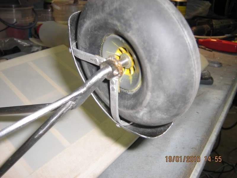

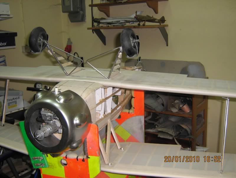

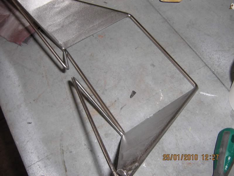

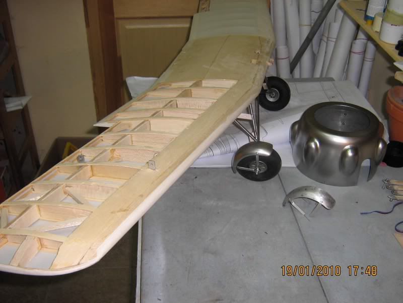

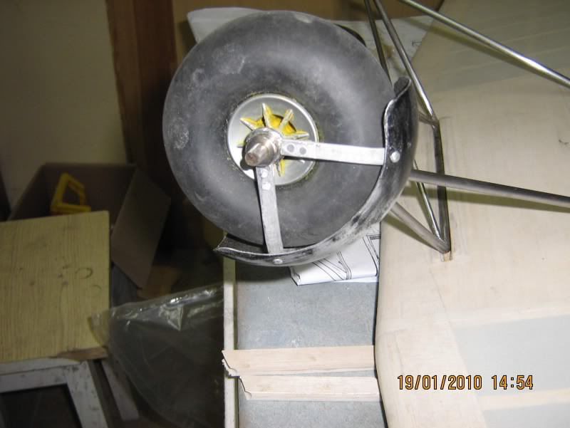

MareX Opublikowano 19 Stycznia 2010 Autor Opublikowano 19 Stycznia 2010 Wielkie dzięki Kolego za natychmiastową reakcję i odpowiedź! Wiedziałem, że mogę na Was liczyć. Ciekawa była by też historia tego samolotu. Od kiedy i dlaczego znalazł się w Polsce, itd. Może i to da się ustalić?... Piszę nadal, aby nie mnożyć niepotrzebnie okienek. A więc wstępnie złożyłem po polutowaniu i ponitowaniu pierwszy z błotniczków i przymierzyłem do podwozia. Tak to siedziało: z drugiej strony też pstryknąłem, a co mi tam... Ten wstrętny żółcień zaraz też acetonem umyłem, aby jakoś porządniej to wyglądało i w oczekiwaniu na właściwe tulejki /będą jutro/ przystąpiłem do malowania tego błotniczka. Po wyschnięciu podkładu "rzuciłem" nań właściwy lakier i kiedy pod "farelką" wszystko przeschło, założyłem na ośkę i oto co me gały ujrzały: Taki to ogólny widoczek "dla naprzykładu", a bliżej , tak to się prezentuje: "Garniec" też już pomalowany, ale przy dwóch czy trzech brzuszkach widać na przejściu ślady szpachli /jak ten lakier wszystkie niedoróbki uwypukla... / i trzeba będzie to jeszcze raz przeszlifować.

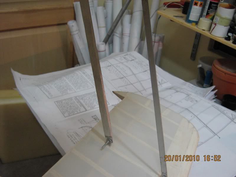

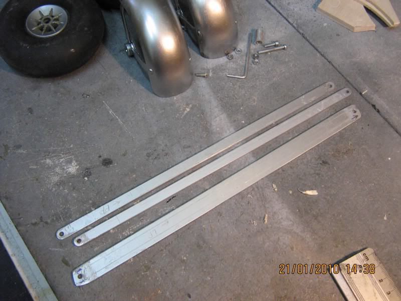

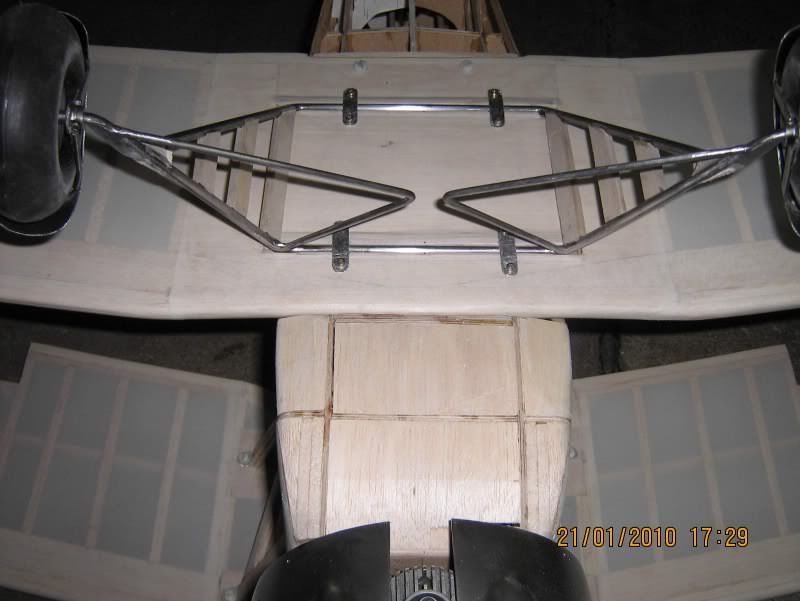

MareX Opublikowano 20 Stycznia 2010 Autor Opublikowano 20 Stycznia 2010 Dzięki piękne Koledzy za te informacje. Wreszcie coś wiem w tej materii i pewnikiem zrobię ten model jako nasz, polski, z rozszyfrowaną dzięki Wam rejestracją. Dzisiaj troszkę znowu prace przy modelu posunąłem, tzn. wykończyłem ten drugi błotniczek i tak to jest: Poskładałem też prowizorycznie model do kupy, bo musiałem przymierzyć zastrzały skrzydłowe. Mają nieco różne długości, a ich szerokość to 15 mm :shock: , co znowu przekłada się na spory ciężar. Na dodatek są pokryte balsą dodatkowo mocno wyżywicowaną! Oskrobałem jeden z tych dzwigarów i odchudziłem do 8 mm. Co się opiłowałem, to moje... a jeszcze 3 szt. do poprawy. Tak widać teraz te dzwigary: , gdzie ten jeden to ten spiłowany, a drugi w nast. kolejności będzie pilnikiem traktowany. Cały model tak się prezentuje w "locie odwróconym"

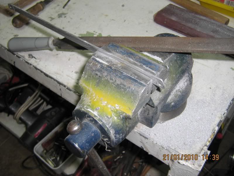

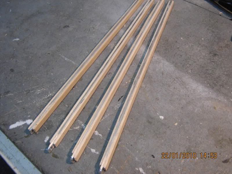

MareX Opublikowano 22 Stycznia 2010 Autor Opublikowano 22 Stycznia 2010 Znowu trochę wczoraj posiedziałem przy modelu i głównie piłowałem te zastrzały celem ich odchudzenia i ponownego obalsowania. Tak to się działo: Widać dwa rdzenie zastrzałów już opiłowane /miałem materiał. pomierzony, z wywierconymi dziurami, więc wg tych dziur trasowałem materiał i piłowałem/, jeden czekający w kolejce, a samo piłowanie odbywało się tak i przy pomocy takiego sporego pilnika: Jak to już wszystko dopiłowałem, przystąpiłem do oklejania balsą tych rdzeni, którą to balsę wykorzystałem z ażurów po elementach nast. modelu konstrukcyjnego, czekającego na sklejenie, czyli SE-5A. Na wikolu tą balsę przykleiłem, dobrze pościskałem całą moją kolekcją ścisków i odstawiłem do wyschnięcia. Zabrałem się za wycinanie blaszek mocujących podwozie do kadłuba, a jak je już przygotowałem, podwozie przykręciłem, tak oto: No i model po raz pierwszy postawiłem na kołach: Nawet stabilnie stał... :wink: Więc go obleciałem dookoła i jeszcze raz pstryknąłem: Stać, stoi, ale kiedy i czy poleci? Wstępnie także opiłowałem już te oklejone balsą zastrzały i tak sobie one w tej chwili wyglądają: Idę dalej się z nimi bawić, a co dalej mi się uda zdziałać, oczywiście się pochwalę. :wink:
piotr Opublikowano 22 Stycznia 2010 Opublikowano 22 Stycznia 2010 Marku trzeba było te zastrzały zrobić ze sklejki lotniczej 3 mm, jednak te płaskowniki trochę ważą
Janek Opublikowano 22 Stycznia 2010 Opublikowano 22 Stycznia 2010 błotniki to mistrzostwo (pomijając walory użytkowe które są dla mnie niepojęte)
MareX Opublikowano 23 Stycznia 2010 Autor Opublikowano 23 Stycznia 2010 Piotrze! Uwaga niesłychanie celna i gdybym tylko miał taką sklejkę, nie patrząc na już poniesiony wysiłek, natychmiast bym zrobił te zastrzały wg Twojego pomysłu. Żadne siły przy takim mocowaniu skrzydeł w tych miejscach raczej nie występują i o ile prościej i dokładniej takie elementy ze sklejki i balsy zrobione, było by wykonać. Nie chcę mnożyć kosztów na zakup takiej sklejki, a zastrzały z tego duralu są już prawie gotowe. Ciężkie jak diabli to były one przed "odchudzaniem". Teraz prawie nic nie ważą. :wink: Janku! Te błotniki w realu - to moim zdaniem - nic innego, jak dodatkowy buzerek dodający uroku tej maszynce. Może i w moim modelu będzie mu bardziej "do twarzy" z tymi błotniczkami ? Na razie mi się podoba, a skoro też i je zrobiłem, to niech sobie są.

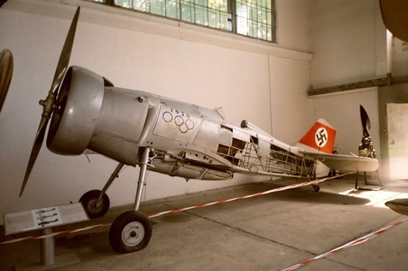

MareX Opublikowano 25 Stycznia 2010 Autor Opublikowano 25 Stycznia 2010 Nasz Szanowny Kolega Rafał dosyć namieszał tym swoim krótkim wpisem. Postaram się też krótko to poprawić, chociaż nie lubię roli korektora, bo kojarzy mi się to z pracą cenzora, a co to takiego było za komuny, pewnie starsi wiedzą , a młodzi mogą sobie poszukać. A więc tak. Chodziło naszemu Szanownemu Koledze pewnie o ten samolot: z takim podpisem figurującym w znanej Wam "encyklopedii": "Curtis export hawk II to jeden z dwóch samolotów zakupionych przez Hermanna Göringa dla niemieckiego asa lotnictwa Ernsta Udeta za wstąpienie do NSDAP w 1933 r. Samolot ten był wykorzystany do pokazów z okazji Letnich Igrzysk Olimpijskich 1936 w Berlinie. Obecnie znajduje się w Muzeum Lotnictwa Polskiego w Krakowie". Koniec cytatu. Ten pilot , Ernst Udet, zmarły śmiercią samobójczą w 1941r, był tym niby wielbicielem czegoś, może samolotu przedstawionego na fotce, ale chyba nie "Jungmeistera". "Udetfeld" to nazwa lotniska, nazwanego tak na cześć tego pilota, które po wojnie nazwało się Mierzęcice, a teraz nazywa się Pyrzowice, skąd też nasz Sz.Kolega podaje, że pochodzi. Być możę naszemu Sz.Koledze chodziło o samolot "Albatros DV" którym Udet lubił latać i znaczącą część swoich zwycięst powietrznych /62 sztuki/ uzyskał na tym typie samolotu. W MLP "Albatros" też jest, ale co on ma wspólnego z moim "Jungmeisterem"? Tyle, bo znowu się rozpisałem, a obiecałem relacyjkę z ostatnich dwóch dni. Otóż nadal powolutku sobie dziubałem przy modelu, m. in. oklejając to i owo. Np. podwozie. Tak przy tej czynności uchwyciłe mnie moja Pani: Zabrakło mi białej folii, a ponieważ wszystko ma być malowane, to i oklejałem co się dało, folią w kolorze płótna: gdzie widać na stateczniku próbkę malowania w wybranym kolorze. Jak postanowiłem, tak i zrobiłem, czyli trochę skrzydeł zacząłem malować. Najpierw, tradycyjnie - podkładem: Czyli dwa skrzydełka od góry i lotki, też z jednej strony. Faktura płótna przy delikatnym napylaniu lakieru zostaje zachowana i tak wygląda: Jeszcze raz malowanie w miejscu, które będzie bardzo dobrze widoczne i efekt końcowy musi być "powalający" :wink: Pomalowałem też już na gotowo podwozie, które teraz sobie dosycha i tak się prezentuje: Kiedy wyschnie "na twardo" założę błotniczki wraz z kołami i będzie gotowe. Przygotowane są też serwa do napędu lotek i ich mocowanie będzie nast. czynnością: Tyle na razie.
Artur Caban Opublikowano 25 Stycznia 2010 Opublikowano 25 Stycznia 2010 Jako dygresję, warto w sprawie Curtisa, którego kadłub znajduje się w zbiorach krakowskiego muzeum lotnictwa, dopowiedzieć: W 1931 roku Udet oglądał w USA pokazowe loty zaprojektowanego do służby na lotniskowcach bombowca nurkującego firmy Curtis. Podczas tych pokazów samoloty "Hawk" firmy Curtiss dokonywały próbnych ataków na stare okręty. Udet był pod wielkim wrażeniem ich skuteczności. Kiedy Goering został komisarzem do spraw Żeglugi Powietrznej Rzeszy zdobył środki pieniężne na zakup 2 sztuk tego samolotu. Przywiózł je do Niemiec na pokładzie statku pasażerskiego Europa. Można zaryzykować twierdzenie, że ten Curtis był pod względem koncepcji taktycznej archetypem dla niemieckich bombowców nurkujących II WŚ. Artur.
