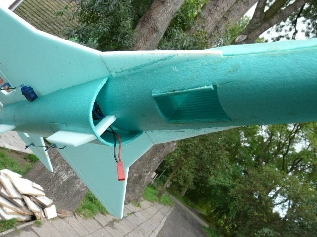

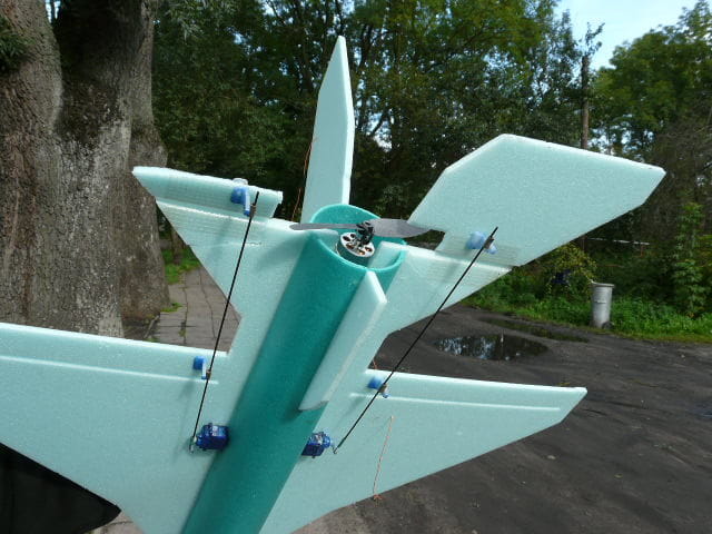

ahaweto Opublikowano 19 Września 2010 Opublikowano 19 Września 2010 Witam. Wczoraj wybrałem się do Tomka aby na nowym wózku nakleił mi logo klubu. A on pochwalił się nowym jetem. Prototypowy model wykonany z depronu 3mm (kadłub) i 6mm (skrzydła i stateczniki). Wykonany bez planów prosto z głowy czyli z niczego . Konstrukcja o tyle ciekawa bo kadłub to rura z depronu 3mm zwinięta na metalowej nodze od stołu, na gorąco a następnie rozcięta wzdłuż na dwie połówki. Skrzydła wraz ze statecznikami poziomymi wykonane z jednego kawałka depronu 6 mm, i po środku oklejone z góry i z dołu połówkami rury. Dziób modelu wykonany z tejże samej rury depronowej odpowiednio przycietej. Pod spodem chwyt powietrza na wzór F-16. Statecznik pionowy bez steru kierunku. Sterowanie mikserem elewon. Napęd pchający silnikiem o kv=3000 obr/vollt ze śmigłem 4 cale. I tutaj ciekawostka śmigło wystaje poza średnicę rury kadłuba ok. 1,5 cm a rura kadłuba jest w środku pusta więc jest to można powiedzieć połączenie napędu EDF i śmigła pchajacego . Pakiet 860 do 1000mAh 3s 30C, chociaż możliwe są loty na pakietach 2S. Model został oblatany i jak mówił Tomek zachowuje się w powietrzu całkiem prawidłowo. Była próba ciągu silnika, ja trzymałem model pionowo do góry i po wyłączeniu napędu nie utrzymałem modelu :oops: . Oto efekt. A dzisiaj na lotnisku Tomek pokazuje całkowicie nowy model ( można powiedzieć wersję MK II ) w którym zostały wyeliminowane niedociągnięcia prototypu a wykonanym w ciągu jednego dnia :shock:. No i odbył się oblot. Model po korekcie ustawienia sterów poziomych względem lotek lata wspaniale :shock: . Jest szybki, zwrotny a lądować można na niemalże zerowej prędkości klapnieciem na trawę :shock: Sylwetka w locie - rasowa- i ten dźwięk wysokoobrotowego silnika ! Poezja. Można podziwiać u konstruktora doskonałe wyczucie proporcji jak i dużą znajomość w temacie Jet-ów. Model prosty w budowie ale dający dużo zadowolenia w locie. Maciej zgodnie z zapowiedzią przedstawił swojego nowego 1,5 metrowego Madmana. Zasilanie 6S, silnik turnigi 4250 600kv, regulator 85A Model został oblatany chociaż w pierwszym locie złamał się orczyk serwa lotki. Lata bardzo dobrze, ale czuje się już jego wielkość. A tutaj nasze modele Madman ( nie wszystkie). Tradycyjnie był grill i kiełbaski serwowane przez Mirka a następnie nadciągające ciemności i deszczyk wygoniły nas do domu.
