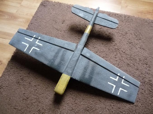

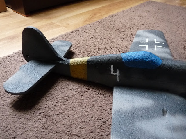

ECO400 Opublikowano 12 Grudnia 2009 Opublikowano 12 Grudnia 2009 Witajcie. Pierwszy raz malowałem pistoletem więc się nie śmiać :-P Waga do lotu ok. 330g Lotki: 2x HTX500 SW: HTX900 Regulator: 25A Silnik: Silnik TP 2408-21 Pakiet: 3s 20-30C 1300mAh
Ładziak Opublikowano 12 Grudnia 2009 Opublikowano 12 Grudnia 2009 Pierwszy raz malowałem pistoletem więc się nie śmiać :-P A z czego tu się śmiać, skoro elegancko wyszło?
ECO400 Opublikowano 12 Grudnia 2009 Autor Opublikowano 12 Grudnia 2009 eee no panie, malowanie klasa. elegancko wyszło? dzięki Muszę jeszcze jutro pomalować po raz drugi elementy na żółto i niebiesko to będą bardziej ostre kolory
mammuth Opublikowano 12 Grudnia 2009 Opublikowano 12 Grudnia 2009 Co by za slodko nie bylo - mogles sie bardziej przy szlifowaniu postarac A malowanko ladne.
mirolek Opublikowano 27 Grudnia 2009 Opublikowano 27 Grudnia 2009 Mammuth nie przesadzaj ... na kadłubie dobrze wyszło :-) a stateczniki można ewentualnie lekko poprawić żelazkiem, to lepsze niż szlifowanie. Patrząc jednak na efektownym kamuflaż mam tylko wątpliwość, czy z odległości 100 m będzie można rozpoznać dół od góry modelu? Ciekaw jestem jak rozmieszczone jest wyposażenie, widać tylko miejsca na serwa a gdzie reszta? - może fotki? ms
