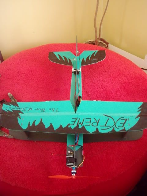

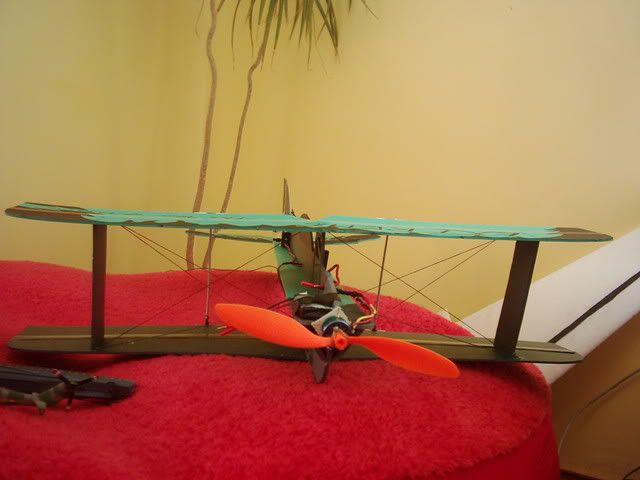

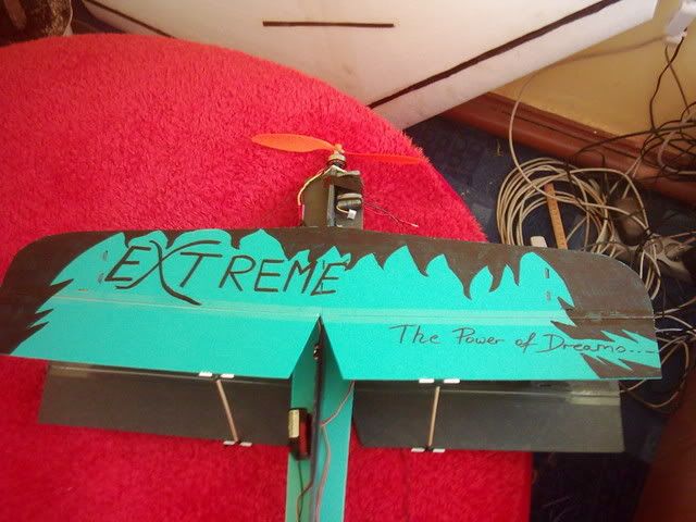

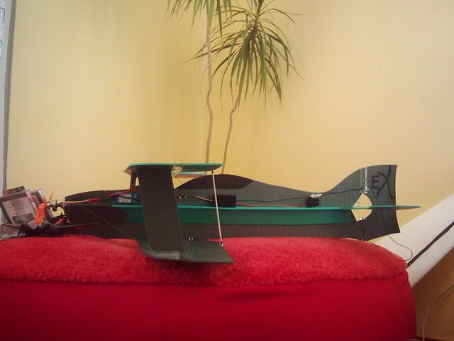

elektron Opublikowano 29 Kwietnia 2007 Opublikowano 29 Kwietnia 2007 Witam. Po kilku dniach latania modelem Marcina ( Morlock) nauczylem sie calkiem niezle zawisu a ze latanie 3d bardzo mi sie podoba postanowilem zbudowac sobie taki model Nie szukalem daleko - siegnalem po plany znanego juz mi modelu Smove. Tym razem wykonalem go najlzej jak potrafilem nie tracac na wytrzymalosci ( Marcin wie o czym mowie ). Wynik to 225g bez podwozia i 240 z podwoziem. Model caly klejony na polimer - dragon. ( nie stac mnie na UhuPOR - 11zl ) . Po 2 dniach postalo cos takiego : Wyposazenie : silnik TP od Skalenia - jakmniejszy TP. ciag 310g na smiegle 9x4,7 przy 2s ( troche malo ciagu) serwa : 3xconrad regiel : dynam 18 akku : dualsky 620mah ( musze zmienic na minimym 1000) budowa : depron 3mm dziub z 6mm. Konstrukcja niby delikatna ale dzieki nitka ktore tworza krzyzaki na skrydlach i odpowadzenia do kalduba sprawia ze model wogole w locie sie nie wygina Mam SC bardzo z tylu - do nauki zawisu. ale jak przydzie wiekszy pakiet to chyba nic sie nie stanie Konstrukjca bardzo udana - troche slaba reakcja na lotki ( nie moge juz zwiekszyc wychylen) natomiast SK reaguje tak na podstawowych wychyleniach ze model prawie w miejscu zakreca
Gość Addriano Opublikowano 30 Kwietnia 2007 Opublikowano 30 Kwietnia 2007 troche slaba reakcja na lotki ( nie moge juz zwiekszyc wychylen) A próbowałes mechanicznie? wieksza dzwignia na serwie mniejsza na lotce? Pozdrawiam
elektron Opublikowano 30 Kwietnia 2007 Autor Opublikowano 30 Kwietnia 2007 na wlasnie dodatem teraz wiksza dzignie "dorobilem" wiecej oczek na orczyku serwa Ale pomoglo wychylenia do 60 st
slawko_k Opublikowano 30 Kwietnia 2007 Opublikowano 30 Kwietnia 2007 Wyposazenie w takich modelach powinnno byc w okolicach SC wtedy model bedzie znacznie zwrotniejszy.
