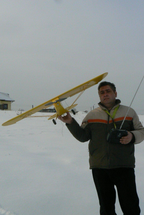

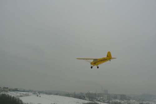

Szwarc Opublikowano 17 Stycznia 2010 Opublikowano 17 Stycznia 2010 Korzystając z dzisiejszej dobrej pogody postanowiłem oblatać nowy model. Co prawda brakuje mu jeszcze wykończenia, ale do lotu już się nadaje a pogoda nie zaczeka - wiadomo. Masa modelu gotowego do lotu 800g Rozpiętość 1280mm Długość 940mm Silnik TG 2822 Aku.Ray 2200mAh Jak widać w trakcie lądowania pojadł sobie śniegu Jest to moja pierwsza publikacja na tym forum i gdyby nie kolega:Leda_g było by jeszcze gorzej.Wielkie dzięki kolego!
Qbatus Opublikowano 18 Stycznia 2010 Opublikowano 18 Stycznia 2010 Świetne zdjęcie to gdzie model leci nad kominem A modelik fajny, może kolega podzieli się wrażeniami z lotu? Czekam na fotki skończonego.
lukas 39 Opublikowano 18 Stycznia 2010 Opublikowano 18 Stycznia 2010 Ładne zdjęcia,ale z tym ,,jedzeniem sniegu ''to uwaga.Nie kopatybilny z elektroniką.
mirolek Opublikowano 18 Stycznia 2010 Opublikowano 18 Stycznia 2010 model ładnie się prezentuje ale do lądowania na śniegu lepiej zrób narty :-) zaglądnij w temat http://pfmrc.eu/viewtopic.php?t=23958 ms
Gość kotecek Opublikowano 21 Stycznia 2010 Opublikowano 21 Stycznia 2010 Świetne zdjęcie to gdzie model leci nad kominemno niech zgadnę, to jest kopalnia Anna w Pszowie ? ps. to jednak umiesz latać

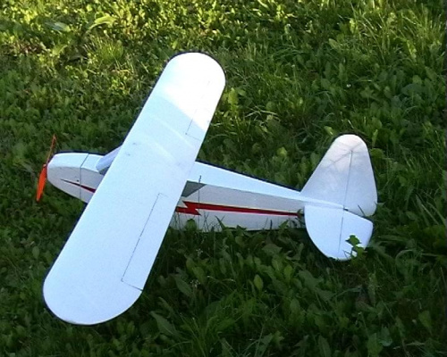

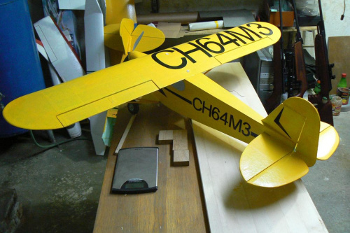

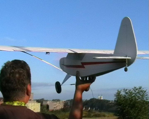

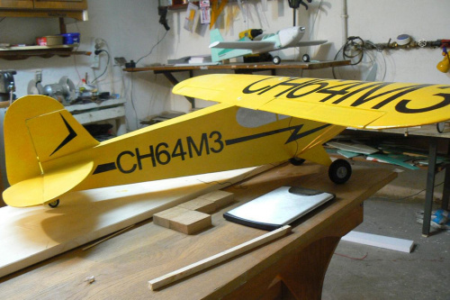

Szwarc Opublikowano 23 Stycznia 2010 Autor Opublikowano 23 Stycznia 2010 Witam ponownie - modal został domalowany, i nieco poprawiony dzięki wypadkowi zaistniałemu w mojej piwnicy (włączyłem revers na trzecim kanale i model odleciał w ścianę) maska silnika stała się bardziej podobna do tej z pierwowzoru ] zniknął otwór do "podjadania śniegu" reszta wygląda tak: Nie jestem przesądny ale... To jest trzeci piper zbudowany przezemnie w ciągu kilku miesięcy, i każdy po kilku udanych lotach ulegał rozbiciu :cry: (zdjęcia to niestety tylko klatki z filmów mini dv) Pierwszy był w całości ze styropianu oklejonego papierem śniadaniowym, miał dźwigary z taśmy szklanej i napędzany silnikiem TP 200w kv 1400 rozp 1550mm waga 1kg Latał wspaniale wręcz dostojnie. Lecz szczęście trwało krótko - przesiadłem się z trenerka na pipera zapominając o zmianie nr modelu w nadajniku, a że startuję z ręki - pełna moc - ster wysokości rev. To był w końcu styropian - nie bylo co zbierać Ponieważ naprawdę latał świetnie postanowiłem zbudować następny, tym razem depron napęd ten sam rozp 1600 waga wyszła 900g. Tym razem też pełne zadowolenie, dałem duże 11cm koła by łatwiej lądować w trawie. No i pewnego dnia samolot jakby oszalał - utrata kontroli, samolot latał gdzie chciał, poleciał nad domy, włosy mi dęba stanęły jakby nie było to prawie kilogram masy lecący kilkadziesiąt km/h - kiedy na chwilę odzyskałem kontrolę udało mi się go sprowadzić prawie na wlasny teren. Niestety płot stał nie wtym miejscu... I dzisiaj wygląda tak : Postanowiłem go nie odbudowywać lecz zrobić następny, tym razem troszkę mniejszy.Lecz fatum panie dziejku czy jakie inne licho, kolejny wypadek.Tym razem model dał sie uratować. I nie żebym był przesądny... ps. to się dzisiaj rozpisałem :lol2:

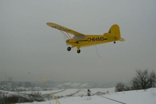

Szwarc Opublikowano 17 Lutego 2010 Autor Opublikowano 17 Lutego 2010 Dziś wykożystałem chwilę wolnego czasu, i nie zbyt silny wiatr, by nieco polatac piperkiem - pierwszy lot po malowaniu. A tak prezentuje się w locie. Pozdrawiam
mirolek Opublikowano 17 Lutego 2010 Opublikowano 17 Lutego 2010 ładnie się prezentuje .... zima jednak jeszcze mocno trzyma, zrób narty :-)
