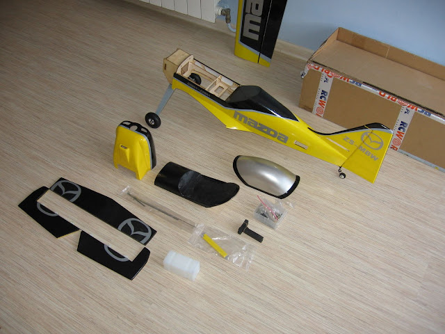

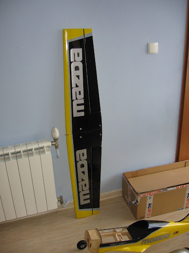

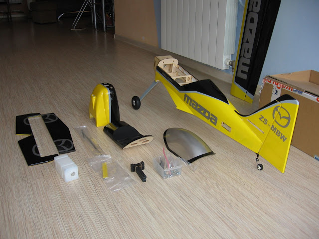

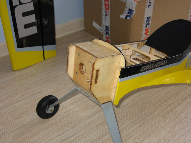

Drako_27 Opublikowano 6 Lutego 2010 Opublikowano 6 Lutego 2010 Witam chciałbym przedstawić tak jak kolega , Piotr78 ,zestaw Zlina 50LS Sport jest on mniejszy od kolegi ale myślę ,że jest również ciekawą propozycją. Spróbuje przedstawić zestaw i jego wady i zalety. Model zakupiony jako zestaw ARF w sklepie http://www.rcworld.pl/product-pol-82295345-Samolot-Zlin-50-Sport.html Po rozpakowaniu pudełka i wstępnych oględzinach oceniam zestaw na 4+. Samolot ma kilka zmarszczek i fałdek na foli , które wymagają poprawy żelazkiem. Zacznę może od strony liczbowej czyli wymiary i parametry: - rozpiętość skrzydeł 1420mm - długość 1100mm - przewidywana waga do lotu 2480g Zestaw posiada prawie wszystko co potrzeba prócz kołpaka. Troszkę martwi mnie zbiornik paliwa 240ml ,nie wiem czy nie za mały. Kilka fotek zestawu: Jak widać na fotkach już trochę przy nim podłubałem wkleiłem statecznik , podwozie , ster wysokości przygotowałem do montażu. Skrzynkę silnikową za poradą Piotr78 zabezpieczyłem żywicą przed paliwem. Wyposażnie ,którę chcę do modelu użyć to : - silnik ASP ASP FS61AR - serwa Hitec HS-325HB (wcześniej chciałem tańsze sanwy ale jakoś wole troszkę lepsze) - koła już zmienione na większe gdyż model bedzie startował z trawy. Oczywiście dalsze prace będę na bieżąco opisywał.

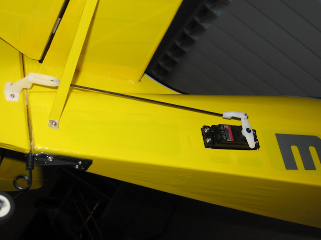

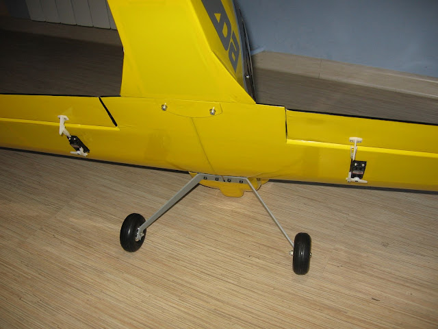

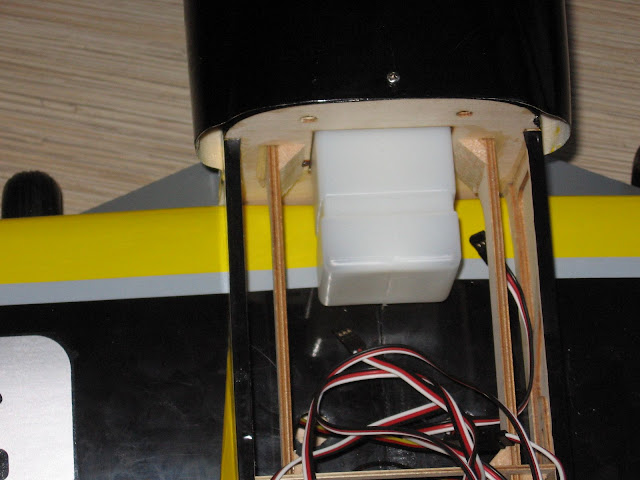

Drako_27 Opublikowano 7 Lutego 2010 Autor Opublikowano 7 Lutego 2010 Serwa już zamontowane , mocowanie ABS-a i snapy oraz bowdeny. I tu mam kilka pytań czy zbiornik zamontować blisko SC czy zostawić tak jak instrukcja przewiduję tak jak na dodanym zdjęciu. No i drugie pytanie czy ten zbiornik nie będzie za mały 240ml do tego silnika który chce użyć czyli asp 10cm 4-takt.? FS61AR Na koniec kilka fotek:
Marcin Opublikowano 7 Lutego 2010 Opublikowano 7 Lutego 2010 Zbiornik wystarczający, myślę, że nawet 200 starczyłby bez kłopotów. Proponuję nie dawać go przy SC - może być za daleko dla silnika.
pacek Opublikowano 7 Lutego 2010 Opublikowano 7 Lutego 2010 miałem kiedyś Capa w podobnej wielkości i wadze i też na początku założyłem do niego asp fs61 latał raczej rzęsowato. O żadnych wygłupach nie było mowy.
Drako_27 Opublikowano 7 Lutego 2010 Autor Opublikowano 7 Lutego 2010 To znaczy że wcisnąć 15cm taki miałem zamiar na początku tylko nie wiem czy za ciężki nie jest bo między 10cm a 15cm ASP jest 200gr różnicy.
pacek Opublikowano 7 Lutego 2010 Opublikowano 7 Lutego 2010 Ja osobiście zwariowałem i jako że luzem leżała asp 15cm ale 2T to go wsadziłem, no i miałem wyścigówkę :mrgreen: o dziwo dało się wszystko wyważyć, Cap to wszystko przeżył a jako że bawię się przedewszystkim w kombat to leży sobie i czeka na swój czas. ale myśłę że przesadziłem z napedem, pewnie 2T w graniach 7,5 cm dało by rade, 4T troche mocniejsze niż 61, ale tu jest problem bo różnica w wadze już duża
