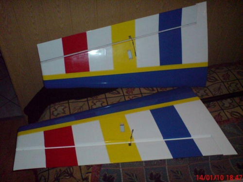

radek872 Opublikowano 10 Lutego 2010 Opublikowano 10 Lutego 2010 Witam ! Początek lutego to najlepszy czas żeby zacząć "budowę" nowego modelu.Tym razem postawiłem na model klasy 50cc. Maszynka, którą wiele razy widziałem w powietrzu jest to Yak 54 lata ładnie i co ważne wygląda jak dla mnie super Rozpiętość skrzydeł: 2.160mm - 85" Długoćć całkowita: 2.040mm - 80,3" Waga do lotu 6,3 - 7,3 kg- chyba bez silnika :lol2: Powierzchnia nośna 90,8 dcm2 Obciążenie powierzchni nośnej 69,4-80,4 g/dm2 Silnik benzynowy 50 ccm Zanim zacznę składanie może kilka słów o tym co sobie wymyśliłem i co dałem rade kupić wytrzepując solidnie skarpetę. Motor DL 50 tani sprawdzony i najlepszy zamiennik DA 50 Wydech rura ES composite niestety prawie w cenie silnika, ale chyba warto Serwa: Wysokość 2xHS 5625MG Kierunek na razie HS 5645MG docelowo Futaba 20kg Lotki HS 5645MG Gaz HS 325HB Zasilanie z MAX BEC 2 Jeti 1x lipo 2200mah Zapłon 4 cele nimh Sanyo 2700mah Planowana waga z paliwem 8kg :roll: model ma służyc do lotów Freestyle i F3M więc chyba musi swoje ważyć chociaż lubię modele lekkie, ale zobaczymy. Kilka fotek na start, a potem w miare postępu prac kolejne.

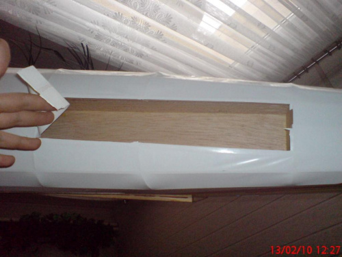

radek872 Opublikowano 10 Lutego 2010 Autor Opublikowano 10 Lutego 2010 Kurecze szkoda, że nie ma opcji zaszkodził Przy oblocie bede ja model, benzyna i zapałki w razie draki Zaczynam składać Zabrałem się za mocowanie rury, bo strasznie się napaliłem.Moje pytanie do ludzi którzy juz coś takiego robili.Czy można śmiało wyciąć dwie listewki od spodu i zostawic otwary kadłub ? inaczej rura nie wejdzie do komory, a wylot nie bedzie idealnie na środku.Pytam, bo nie wiem czy to nie osłabi konstrukcji.

jakubk Opublikowano 10 Lutego 2010 Opublikowano 10 Lutego 2010 Witam, Jeśli chodzi o konstrukcję, to widzę na zdjęciu dość długi kanał. Otwórz go by włożyć ta piękną rurę , a następnie zaklej folią od przodu. Musisz uzyskać przepływ powietrza wzdłuż rury w celu chłodzenia i zakleić kanał by zyskać jak najwięcej powierzchni nośnej. Sprawdziłem to w Extrze 300 EF. Polecam też elastyczne lekkie mocowanie na amortyzatorach silikonowych z naszego sklepu http://f3m.pl/360,amortyzatory-silikonowe-do-tlumika-typu-canister-.html Ale ten zbiornik to przesada. Należy włożyć http://f3m.pl/268,zbiornik-paliwa-24oz-710cc-du-bro.html

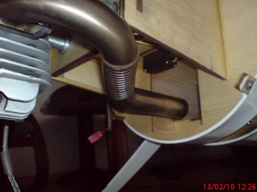

radek872 Opublikowano 11 Lutego 2010 Autor Opublikowano 11 Lutego 2010 Czylimodel za mało wylatał żeby coś wyszło poprawie to.Dzięki, że powiedziałeś. Edit W trakcie budowy Yaczka powstaje Yaczek mniejszy w sumie to juz powstał i żeby nie było, że przez dwa dni nic nie robiłem to jest coś takiego : 120cm gotowy do lotu 1200g A w duzym dopasowałem kolano i zrobiłem operacje brzucha żeby rura przeszła az pod podwozie niestety konieczne było wyciecie odcinka prawie 30cm aby przeprowadzic rurę z czego 20 trzeba zabudować po zamocowaniu całości.Musze jakoś to sprytnie "powiesić" na gumach , bo rura jest delikatna i na pewno szybko będzie się wycierać w standartowej pochwie na 4 silikonowych amortyzatorkach

radek872 Opublikowano 13 Marca 2010 Autor Opublikowano 13 Marca 2010 Troche porobiłem przy Yaku niestety zamocowanie rury nie jest takie proste komora jest bardzo mała i całe gniazdo musiałem wykonać z węgla, bo sklejka przy tak cienkich sciankach była za delikatna.Guma silikonowa od Jakuba okazała się za gruba trzeba dać cienszą żeby rura nie siedziała za ciasno

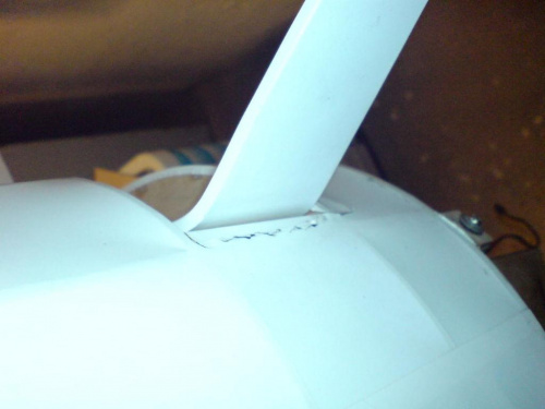

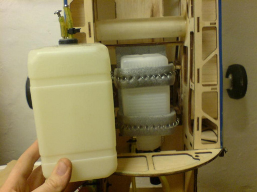

radek872 Opublikowano 30 Marca 2010 Autor Opublikowano 30 Marca 2010 Yaczek powolutku do przodu. Zrobiona została półka na Bec Wymieniony zbiornik paliwa z 1L na 0,5L i poprawione mocowanie.Poprzednio była tam strasznie słaba sklejka do której strach było zaciągać opaski.Wymyśliłem własne mocowanie Poprawiłem tak jak Darek mówił mocowanie maski silnika Zamiast inwestować w zestaw do pull pull kupiłem dwa snapy i dwie końcówki na linki łącznie 20zł. No i porównanie zbiorników paliwa fabryczny i mój No i chyba mam troche za dużo siły złapałem za goleń aby przeniesc kadłub i jest efekt. Klocek nie pękł ale rusza sie na tyle, że rozerwało folie.Niby wzmocnili podwozie blachą i solidnie skręcili, ale cała wręga pracuje chyba trzeba to potraktowac żywicą. Jak ja kocham te czesko-chińskie zestawy ;D
