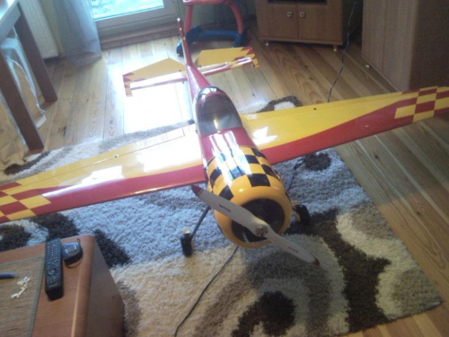

Paweł Rzedzicki Opublikowano 14 Lutego 2010 Opublikowano 14 Lutego 2010 Zakup dokonany u Jakuba w www.ef3m.pl . Jak zwykle obsługa na wzorowym poziomie, oby tak dalej!!! Model jak wiekszość dalekowschodnich jego braci zapakowany solidnie w podwójny karton. Po otwarciu widać ładnie popakowane elementy. Wszystko w całości, żadnych uszkodzeń i niedoróbek. Więc zaczynam składać. Stery wysokości i lotki mają fabrycznie wklejoe zawiasy co znacznie ułatwia i przyspiesza sprawę. Wyposażenie dolączone do modelu jest bardzo wysokiej jakości, i ładne dla oka:) Wiec i montowanie jest przyjemne. Długie aluminowe orczyki, kulowe snapy, silodne metalowe dźwignie. Zero luzów i duuuże wychyły sterów. Po skrzydłach i statecznikach zamontowałem podwozia przednie i tylne. Sam węgiel, mniam Lekko i ślicznie. Tak ładnie, że z rozpędu przykręciłem kapcie. Jak będą przeszkadzać na trawie to pójdą do szafy, ale na razie zdobią model. Nastepnie ster kierunku i przyszedł czas na napęd SK. I tu producent znów się popisał- linki do pull-pulla są już przeciągnięte w kadłubie i pozostaje tylko wyregulować ich długość i zacisnąć oczka. Montaż silnika. Sprawdzony w poprzednim modelu DL50. Fabryka daje dwa szablony z rozstawem śrub montażowych: DA50 i 3W50. I tu lekkie nasze zdziwienie- dl ma inny rozstaw niż da. Ale co to za problem;) Dodatkowy plus- zbiornik paliwa fabrycznie złozony i zamontowany na kilka rzepów. A potem moduł zapłonu i pakiet zasilający zapłon A tu z mordką i śmigłem Przed montażem odbiornika i pakietu zasilajcego sprawdziłem wyważene modelu i wyszło idealnie- w okolicach 1/3 średniej cięciwy. Tak się prezentuje w całości Dokończyłem montować resztę elektroniki i przyszedł czas na najważniejszą sprawę: WAŻENIE. Myslałem, żekopara mi opadnie do ziemi- masa bez paliwa ze wszystkimi bebechami 6890 gram!!!! Wyposażenie: silnik DL50 serwa: 3X Futaba s9156 lotki i SK 2x Hitec HS5625MG SW 1x standard Futaby na gaz Aku: zasilanie serw NICD 1700 mah 6V Robbe zasilanie zapłonu NIMH 1400 mah 4,8V Orion Czekam niecierpliwie aż zniknie śnieg i bez względu na temperaturę jadę latać, bo to MUSI latać bosko!!!

Mellon-68 Opublikowano 15 Lutego 2010 Opublikowano 15 Lutego 2010 i I ta waga- warto Paweł, ale popatrz co włożyłeś do modelu. Myslałem, żekopara mi opadnie do ziemi- masa bez paliwa ze wszystkimi bebechami 6890 gram!!!! Wyposażenie: silnik DL50 serwa: 3X Futaba s9156 lotki i SK 2x Hitec HS5625MG SW 1x standard Futaby na gaz Aku: zasilanie serw NICD 1700 mah 6V Robbe zasilanie zapłonu NIMH 1400 mah 4,8V Orion Jeżeli mogę, powiedzieć coś od siebie to mając model za ponad 2 koła dałbym mu backup pakiet zasilający poprzez nawet njaprostszego power switch'a. Chyba, że lubisz ryzykować, ale ...... prawa Murfy'ego są nieublagalne. Poza tym model ma rozpiętości 2,2m i serwa HS 625 (czyli 7kg) na wysokości to moim zdaniem za mało. Model oczywiście będzie latał ale zobaczysz, że z takim napędem nie da Ci tego co z pewnością potrafi. Nie twierdzę, że to konieczne ale może Inni też się wypowiedzą co do wyposażenia Twojego Yaka.
