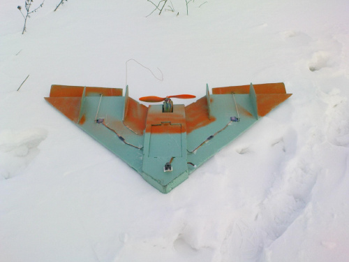

Przedstawiam swoją adaptację Delty 120min, jako platformę pod kamerkę FCO ECO.
Dołączona grafika
Dołączona grafika

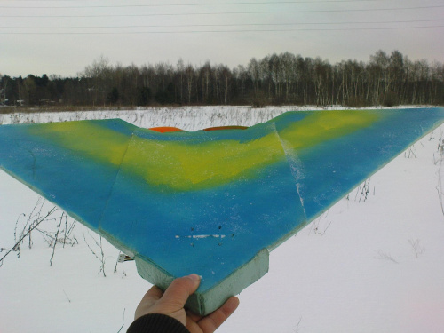

Delta, przecięta na pół. Wstawiony 10cm kadłub, w którym mieści się całe wyposażenie (poza serwami) i płytka kamery. 4 stateczniki.
Kamerka zamocowana na dziobie, skąd ma niezły widok.
