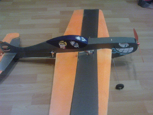

Zbudowany wg planów z pianki Florfix, ciemnoszara 3mm (Castorama).
Poza planami wstawiłem tylko kilka rozpórek z depronu, na dolnej krawędzi kadłuba, tam gdzie montowane jest wyposażenie. Zrobiłem to w obawie przed uszkodzeniem kadłuba w czasie trzymania lub wypuszczania modelu. Rdzeń kadłuba jest twardy, ale dolny brzeg, niczym nie usztywniony niebezpiecznie się wgniata. Dodało to najwyżej kilka gram.
Dużo więcej dodały „ozdóbki”, ale nie umiałem sobie ich odmówić.

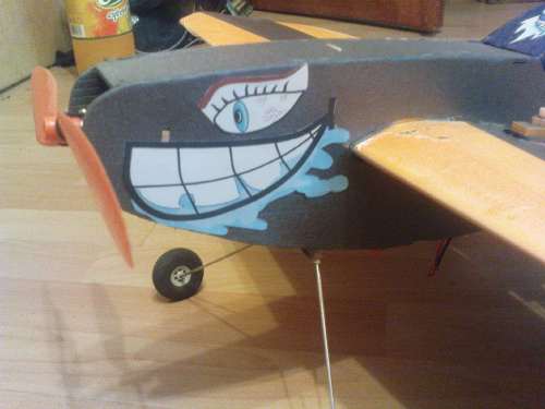

Dołączona grafika
Ozdoby i Logo na ogonie, a także załoga – to rysunki wydrukowane na kartce i przyklejone UHU POWER SPRAY – klej UHU w spray’u (pewnie byście się nie domyślili? :P ) doskonale przykleja papier do pianki, a przy użyciu perswazji siłowej daje się oderwać bez śladu, choć nie bez wysiłku.
Używałem go też zamiast szpilek, naklejając szablony na piankę.

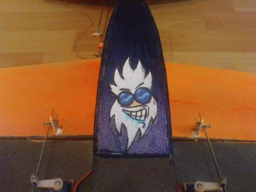

Kabinka malowana zwykłym, niebieskim markerem. Buzia Ultronka uśmiechnięta, choć mój talent graficzny nie potrafił nadać oczkom dostatecznie szalonego spojrzenia. :)
Dołączona grafika
Będę latał, będę latał, będę latał…
Załoga: Pilotuje – Szalony Profesor! Logo z gry freeware „Starnded 2” (taka dość pocieszna gierka, do ściągnięcia z sieci – symulator rozbitka na bezludnej wyspie. Szalony profesor jest tam jednym z NPC-ów. Spodobał mi się ten koleś.
Dołączona grafika
Pilot w pełnej krasie.

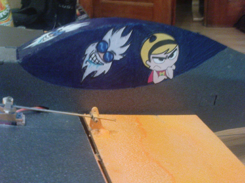

Oczywiście, musiał też zabrać na przejażdżkę szałową blondynę, tryskającą entuzjazmem. W tej roli, oczywiście Mandy, z serialu „Mroczni i źli” (albo Mroczne przygody Billego i Mandy”, jak kto woli i na jakiej stacji ogląda) ;)
Dołączona grafika
Sexy blond… Ach ten entuzjazm na twarzy… ;)

Malowanie oczoje…bitnym pomarańczem. Proste, mało efektowne. Malowałem wieczorem po ciemku, najpierw białą farbą jako podkład, potem pomarańczem. Przyznam się, że zdjęcia nie oddają jego bitności… Uważałem go za zwykły, jasny pomarańcz, póki nie ujrzałem za dnia miejsca gdzie go malowałem (na śniegu, bo nie miałem pod ręką kabiny lakierniczej)… Omal nie oślepłem. :D Będzie go widać z daleka.
Co jeszcze… Zawiasy z dyskietki, dźwignie sterów kupne, zamiast tych z planów. Płoza tylna wg planów, z laminatu typu tekstolit 1mm. Akurat taki miałem pod ręką.
Zarówno ster kierunku jak i wysokości w układzie „Push & pull”.

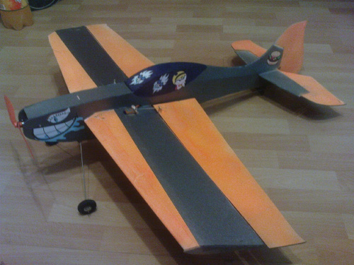

Wyposażenie „odziedziczone” po MK-34.
Silnik TP 2712-12,
regulator 12/15A też TP.
Pakiet 7,4V 860mAh 20C, choć mam w zapasie RAY 7,4V 1100mAh 33C – na wymianę będzie.
Odbiornik, E-sky 420 6ch. Sprawdzony zasięg w powietrzu, z MX-16 – 500m. Na taki model, spokojnie to wystarcza.
4 serwa TP SG-91.
Lotki na osobnych kanałach. Nałożone Expo i D/R na wszystkie stery, gdy nie potrzeba szaleć.
Reszta, jak mawiał poeta – jest niebem… :)
