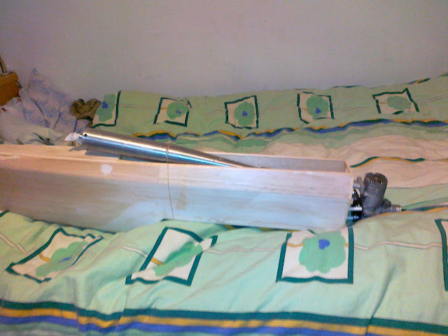

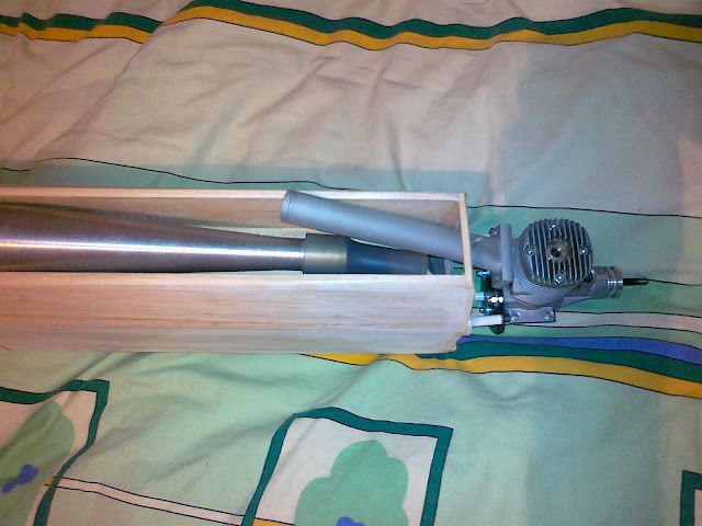

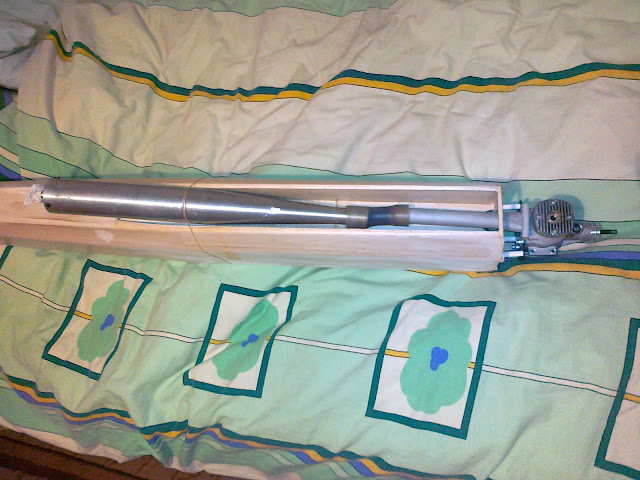

Piotrfala Opublikowano 24 Listopada 2010 Autor Opublikowano 24 Listopada 2010 o jaaaa, ale w końcu coś się zaczęło dziać na tym forum aż miło popatrzeć przytek a co w moim podejściu jest takiego ze zwróciło twoją uwagę ?? myślałem o tym muflerze juz kiedyś ale doszedłem do wniosku jakiś czas temu podczas zakupów ze duże jest lepsze i tez kupiłem to co kupiłem . po za tym chce wyciągnąć z motorka jak najwięcej a skoro sprzedają coś tak wielkiego w porównaniu do silnika to chyba coś to daje.... zresztą to sie dopiero okaże . heh jaki ten świat mały jest wklejam parę fotek żebyście mieli większe wyobrażenie moje "dramatu antycznego" na temat nieszczęsnej rury ;/ na fotce są na razie rurki z pcv do zamontowania silnika ale nie martwcie się one są tylko po to bym maskę mógł dopasować . jak wrócę do domu to sobie ładne tulejki dotoczę z aluminium.
Gość mirekf3a Opublikowano 24 Listopada 2010 Opublikowano 24 Listopada 2010 Rzeczywiscie z rura jest mały klops... Niestety zostanie Ci chyba tylko przedłużyc kanał. Z tego co widze, to poradzisz sobie z tym bez problemu;p
Piotrfala Opublikowano 24 Listopada 2010 Autor Opublikowano 24 Listopada 2010 własnie mnie olsniło!! tak bedzie po prostu najłatwiej zrobić dłuższy kanał i koniec kombinowania !! i zycie staje sie prostrze! nawet myslałem zeby wyciąc tam wszystko dopasować klocek styropianu obrobic go ładnie i ta końcówkę kanału zrobic z kompozytu węglowego.
