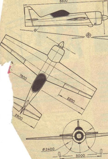

awiator Opublikowano 24 Lutego 2010 Opublikowano 24 Lutego 2010 Witam.Interesuje mnie pochodzenie,przeznaczenie tego projektu.Prosze o więcej info.Zarysy zdradzają Polską konstrukcję powojenną ,ale może się myle.

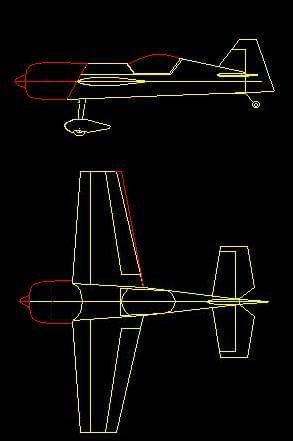

Janusz Joe Opublikowano 24 Lutego 2010 Opublikowano 24 Lutego 2010 Jeśli ja mogę się jeszcze dorzucić to proponuje coś takiego tz. poszerzenie przodu, powiększenie skrzydełka i "przypłaszczenie" kabinki (red lines :mrgreen: ) Przeróbka robiona w pincie więc przepraszam za jakość.
