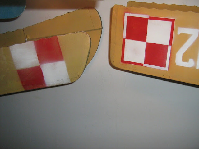

zaur Opublikowano 10 Marca 2010 Opublikowano 10 Marca 2010 Ładny modelik, ładny. Chociaż ten kolor spodu, taki hawajski :rotfl: Jakie znaki będziesz malował? Daj polskie szachownice. A jak już zrobisz to podziel się technologią. Malowanie czy może naklejka? Stoję przed tym wyborem. Mnie na razie WWI nie kręci, ale.. kto wie. Może kiedyś.
Janek Opublikowano 10 Marca 2010 Opublikowano 10 Marca 2010 Maluj, naklejki są błeee.... Proszę jakie piękne Na esę w sam raz.
Dj. Opublikowano 11 Marca 2010 Opublikowano 11 Marca 2010 A jak już zrobisz to podziel się technologią. Za radami pelikana1500 ja maluje recznie malenkim pedzelkiem, farbką pactra - maluje znaki rozpoznawcze, oraz małe detale. Większe powierzchnie spray'em ale wczesniej zaklejam (tasmą malarska - żółtą)miejsca gdzie znaki maja byc. Po wyschnieciu mam gotowe biale pola na których kolorowa pactra oddaje piekne barwy... Troche pracochlonne, ale... To taki mój sposób - sprawdził sie
mirolek Opublikowano 11 Marca 2010 Autor Opublikowano 11 Marca 2010 Malowanie czy może naklejka? Na EPP nie bardzo daje się coś nakleić, nawet taśmy 3M które trzymają do wszystkiego też się odklejają. Znaki zawsze maluję farbami humbrol (do modeli plastikowych) można też rysować foliopisem. wczesniej zaklejam (tasmą malarska - żółtą)miejsca gdzie znaki maja byc. Po wyschnieciu mam gotowe biale polaOczywiście też tak zrobiłem ale okazało się że w jednym miejscu przesiąkła farba z malowania górnej części płata i pojawiły się brązowe plamy - korekta białą farbą wystarczyła a model już ze znakami ;D http://pfmrc.eu/album_pic.php?pic_id=4282 Jeszcze został do pomalowania ogon ale tam jest gorzej bo czarny krzyż ma białą obwódkę. Nie da się wykorzystać białego tła i trzeba ręcznie, małym pędzelkiem domalować biały otok. Dobrze, że mój syn maluje figurki do makiet , mam do wyboru kilkadziesiąt kolorów i kilkanaście pędzelków 8) To malowanie z wiosny 1917r idealnie nadaje się do walki z myśliwcami Ententy które szykują się na spotkanie we Wrocławiu. ms
