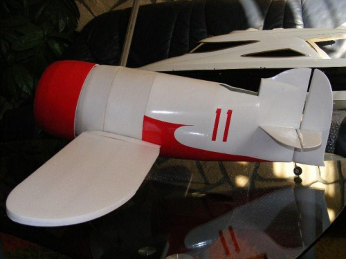

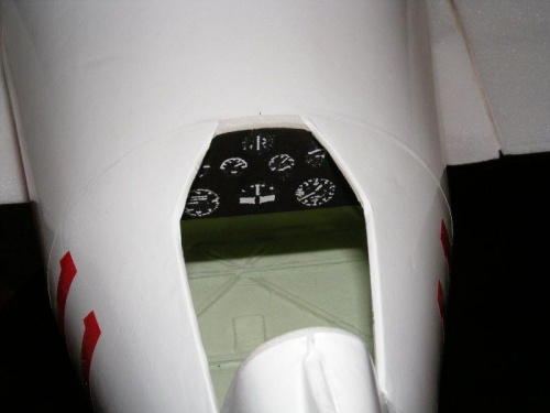

Witam.Tym razem samolot z czasów Golden Era ścigant o puchar Bendixa Geebee R1 z 1932r.
Dołączona grafika
Niestety fotorelacja z wcześniejszego etapu budowy przepadła bezpowrotnie więc musicie zadowolić się aktualnymi zdjęciami.
Model powstaje na podstawie modelu kartonowego.Został powiększony do rozpiętości 100cm.Kadłub wykonany z depronu 3mm,oklejony folią.Rdzeń skrzydła podwójna 6 na dwóch dźwigarach węglowych,dodatkowo zostanie pokryta 3 + folia aby profil był grubszy.

Widziałem ten modelik na żywo. Robi wrażenie :) Jak wszystkie Twoje modele, niesamowicie dopracowany i dokładny. Piszesz, że rozpiętość 1m czyli zdecydowałeś się na te dłuższe skrzydła tak?
Z niecierpliwością czekam na końcowy efekt
Pośrednio ,tamte które widziałeś były 110 ale skróciłem do 100.Tak naprawdę powinny mieć 94 cm.jak dojdą przejścia przy kadłubie to różnicy nie będzie tak bardzo widać.

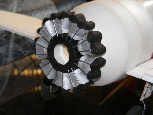

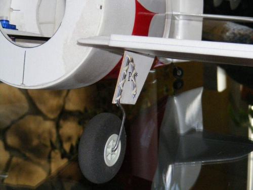

Ale super beczułka! Bardzo ładne wykonanie. Szczególnie osłona silnika! Jaką folią oklejałeś? Czy mógłbyś lepiej pokazać zamocowanie podwozia? Interesuje mnie wewnętrzna budowa i wyposażenie. Kiedyś mam zamiar zrobić taki model

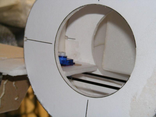

Maska tak średnio wykonana,ale po oblocie jak sprzęt przeżyje to zrobię tłoczoną z depronu.Zdjęć mocowania podwozia nie mam.Jak pisałem na samym wstępie dokumentacja zdjęciowa wcześniejszych etapów budowy przepadła,ale spróbuję opisać.Szablon żebra i płaskiej części trzymającej goleń połączyłem razem i wyciąłem jako jeden element ze sklejki 1,5mm.Następnie wywierciłem dwa otwory w żebrze przez które przechodzą dwa dźwigary z prętów węglowych,oraz cienkim wiertłem nawierciłem otwory według kształtu wcześniej wygiętej drucianej goleni.Goleń przyszyłem przy pomocy dratwy którą na zakończenie zalałem CA.Następnie przeciąłem skrzydło w miejscu w którym miało znajdować się podwozie i wkleiłem w to miejsce wcześniej wspomniany element ze sklejki.To wszystko,myślę że jest to wmiarę zrozumiałe.
Wyposażenie na razie to cztery serwa TP 91R,silnik mam Power HD kv730 link .Średnica maski silnika to 19cm :mrgreen: więc muszę obracać dużym śmigłem,ale niestety martwi mnie tak niskie KV.Zobaczymy po zamontowaniu.Jak będzie za słabo to założę coś większego.

Czyli to folia samoklejąca na napisy reklamowe, ostatnio taki sklep z nią znalazłem w Poznaniu. Robię z nich naklejki na modele. W sklepie twierdzili, że ta folia jest bardzo mało kurczliwa pod wpływem ciepła. Z tym mocowaniem chodziło mi o sztywność na boki. Nie będzie jakichś odciągów usztywniających? Mój model właściwie nie istnieje chyba jako latający (jak na razie, może ja to zmienię :)) Pochodzi z filmu plastelinkowego "Wallace i Gromit: Golenie owiec" Skąd pochodzi Twoja wycinanka? Będę wiernym kibicem budowy i czekam na następne wiadomości.
Polska kartonówka Modelik.Całość jest dość sztywna ,ale zgodnie z oryginałem powinny być odciągi od kadłuba do skrzydeł i podwozia.Będą z prętów węglowych więc dodatkowo usztywnią całość.
