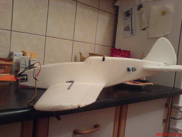

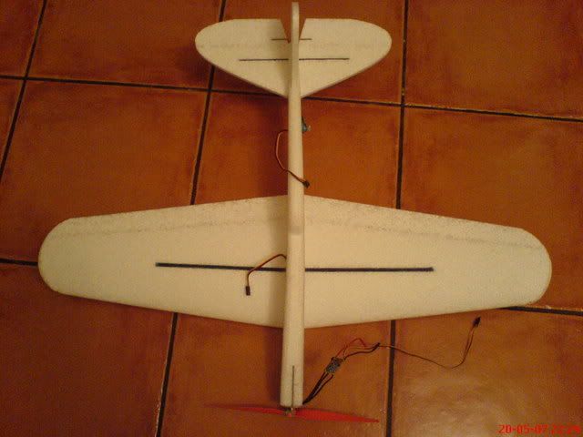

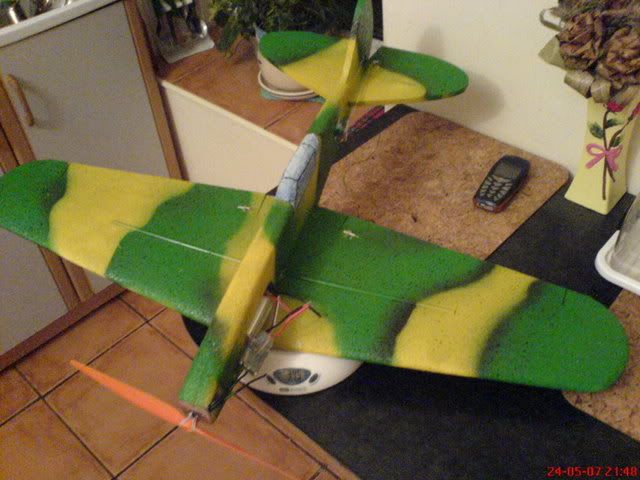

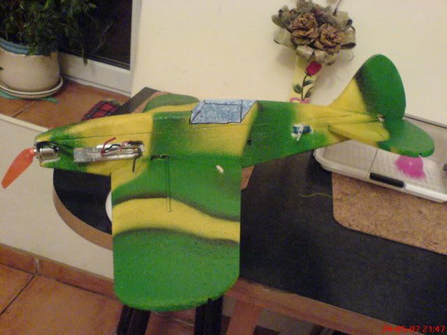

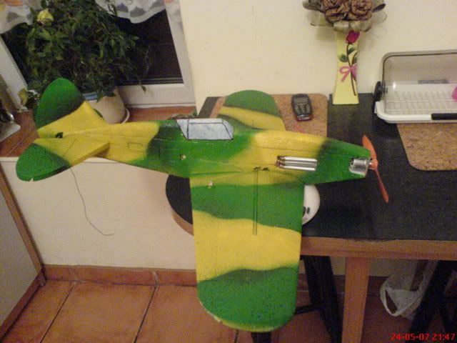

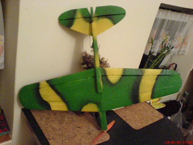

motyl Opublikowano 24 Maja 2007 Opublikowano 24 Maja 2007 Jako że ostatnio dość ciekawie rozwija się ESA i ja się skusiłem o czym już wcześniej pisałem na forum. Na dodatek KOJOT nawiązał do tematu i zapytał o silniki do tych modeli TU i wyszedł z propozycją małego sparingu na otwarciu sezonu TU nie pozostało mi nic innego jak takowy model poskładać Szczegółowej relacji z mojej strony nie będzie, gdyż dopadłem się do składania jak szczerbaty do sucharów i zapomniałem o fotkach Ale mam nadzieje że właśnie w tym temacie pozbieramy relacje wszystkich naszych ( moich i waszych) modeli ESA. Moim wyborem modelu był MIG-3 Puste elementy z EPP ważyły 65g. Wyposażenie to: 2x mini serwo DYNAM REX 5+ Regiel ECS 15A Silnik D2825-09 Li-Pol WOW-RC 3s 1200mAh A prezentował się tak Model w takim stanie wzmocniony prętami węglowymi 2mm ( boki kadłuba i dolny dźwigar) i od góry dźwigar z rurki węglowej 6/4 przeciętej na pół, ważył 305g do lotu. W takim stanie odbył się oblot,( SC ustawiony w okolicy 50mm) wykazał że model całkiem przyjemnie lata, ale szybuje z dokładnością cegłówki No może przesadzam ale lądowanie tym modelem wygląda dokładnie tak samo jak mojego FOXa, ( 45° w dół i prędkość , prędkość i jeszcze raz prędkość ) No więc skoro lata to trzeba przyjąć barwy wojenne małe zdjęcia robione przy oblocie po barwieniu. Mój mechanik prywatny sprawdzał wagę i wszelkie mechanizmy bezpieczeństwa A tu już model w hangarze I odbyło się ważenie zawodnika przed walką Waga wykazała 345g więc ostatecznie nie tak źle PS. zapraszam do opisywania swoich dzieł [/b]
