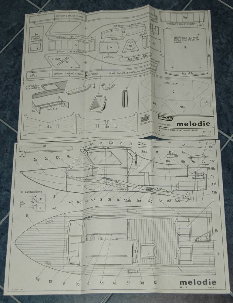

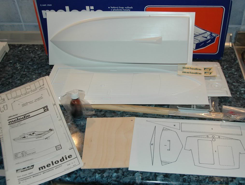

Mars_2000 Opublikowano 28 Kwietnia 2010 Opublikowano 28 Kwietnia 2010 Dzisiaj dokonałem w piwnicy u swoich rodziców wiekopomnego odkrycia :jupi: Mianowicie, natrafiłem na otrzymany w prezencie , dawno temu (co najmniej ze 2 dekady) , model jachtu motorowego do samodzielnego montażu. Oczywiście nie mogłem się powstrzymać przed jego wydostaniem na tzw. wierzch i aż oczka mi się roześmiały na jego widok ;D Czyż nie jest urokliwy ? Zestaw jest "made in Czechoslovakia" (!!!) i posiada komplet wyprasek kadłuba, trochę drewna, niezbędną galanterię szkutniczą, instrukcję i plany w czeskim (a może raczej czechosłowackim) języku i klej który nadal jest płynny w buteleczce :jupi: . Nie ma napędu (a kiedyś chyba miał, tylko został on prawdopodobnie wykorzystany do czegoś innego). No i oczywiście inaczej być nie mogło, czyli przy oględzinach zapadła decyzja o jego ożywieniu w tym sezonie. Dlatego też , na początek, zwracam się do speców tematyki szkutniczej RC z prośbą o dobór 3 rzeczy: - silnika (najlepiej 3F) - regulatora - źródła zasilania (lipole czy NiMh) Generalnie, to chciałbym, aby ten jachcik nie tylko "kołysał się" tempem spacerowym po wodzie, ale umiał też trochę "pospeedować". Cały pozostały osprzęt RC posiadam od samolotów. Wymiary i waga podane przez producenta wynoszą odpowiednio: - długość 465mm - szerokość 155mm - sugerowana waga (z bateriami) ok. 500 gram Będę wdzięczny za wasze sugestie.
