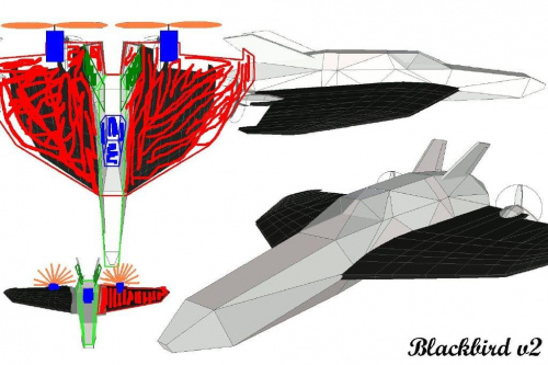

madrian Opublikowano 4 Maja 2010 Opublikowano 4 Maja 2010 JUż wygląda sensowniej. Nadal trochę za duży kadłub w stosunku do skrzydła. Nos bym zrobił ostrzejszy. Silniki - uwzględnij rozmiar śmigieł i ich odległość od siebie i elementów płatowca, ale jak powiększysz skrzydło, to powinno być lepiej. Możesz zrobić lekką wcinkę w skrzydle i przesunąć kadłub do przodu, tak silniki wystawały. Mam nadzieję, że wybaczysz moją wizję artystyczną i jej nieco surrealistyczny styl, ale może będzie coś widać.
Mephistoph Opublikowano 4 Maja 2010 Autor Opublikowano 4 Maja 2010 Dobra, Blackbird v3 gotowy : Parametry : Rozpiętość - 183cm Długość - 172cm Średnica śmigieł - 10cali Właściwie to jakich silników użyć do tego?
madrian Opublikowano 4 Maja 2010 Opublikowano 4 Maja 2010 Zależy od masy i oczekiwanych prędkości. Ja bym chyba wybrał coś ok. 2x 250W 1100kv Do 1,2kg, niezbyt szybkiej maszynki powinno starczyć. PS - Wiem, że to nie projekt, tylko koncept, ale stateczniki masz trochę malutkie.
Mephistoph Opublikowano 4 Maja 2010 Autor Opublikowano 4 Maja 2010 Zaraz poprawie stateczniki Niezbyt szybkiej? Tzn.? Nie chciałbym żeby to się wlokło jak bombowiec z IIWŚ
Qbatus Opublikowano 4 Maja 2010 Opublikowano 4 Maja 2010 Śledzę od początku ten wątek i postanowiłem się włączyć. Drogi kolego Mephistoph. Widzę, że całkiem sprawnie radzisz sobie w programach 3D, ale to trochę za mało, by zaprojektować własny latający model i to jeszcze o tak skomplikowanym kształcie. Zewnętrzny wygląd to jeszcze nie wszystko, a już na tym etapie masz sporo problemów. Prawdę mówiąc wygląd zewnętrzny to jest ostatnia rzecz za którą powinieneś się zabrać podczas procesu projektowania. Pominąłeś podstawową rzecz. Zastanawiałeś się w jaki sposób przewieziesz na lotnisko kolosa prawie 2x2m? No właśnie. Więc przydały by się (chyba, że dysponujesz przyczepką i osobnym garażem na model) składane skrzydła. Myślałeś jak to zrobić? Silniki na skrzydłach wymagają solidnej konstrukcji. Doceniam Twój zapał, ale posłuchaj rady starszego, ale tylko trochę bardziej doświadczonego kolegi. Ja budowę modelu z własnych planów mam już za sobą. Właśnie bawią się nim moje dzieci. Budowałem go w sumie 2 miesiące a latałem do kupy może z 10 min i 2 razy odbudowywałem. Też sobie pomyślałem, umiem rysować to po co mam robić coś gotowego. Tu więcej o tym modelu jeśli Cię zainteresuje. Miałem z nim masę problemów, a jest on z założenia łatwiejszy do wykonania i latania nim niż Twój pomysł. Piszesz też: Nie chciałbym żeby to się wlokło jak bombowiec z IIWŚZ tego co widzę to będzie Twój pierwszy latający model samolotu. Poczytaj dokładnie to forum, to znajdziesz odpowiedź jaki model nadaje się do nauki latania, a jeśli bardzo Ci zależy, by polecieć czymś co sam zbudowałeś poczytaj dział o slowflyerach. Odrzuć wygórowaną ambicję i dumę. Zaprojektuj, zbuduj, wystartuj, wyląduj, a na pewno uzyskasz uznanie wśród modelarzy i będziesz bogatszy o wiedzę i doświadczenie. Powodzenia i trzymam kciuki :jupi:
Mephistoph Opublikowano 4 Maja 2010 Autor Opublikowano 4 Maja 2010 O transport nie muszę się na szczęście martwić, trawiaste lotnisko mam kilka kroków od domu Latać modelem już latałem (a nawet 2 czy 3 modelami łącznie ) pomagałem też w ich budowie, a tym samolotem i tak nie wybieram się w powietrze w najbliższym czasie (zanim dopracuje konstrukcje, skompletuje części i ostatecznie zbuduje to kilka miesięcy pewnie minie )
Vertigooo Opublikowano 5 Maja 2010 Opublikowano 5 Maja 2010 A ja tu widze błędy oczywiste których nikt nie zauważył pomijając ogromne koszty kłopoty itp - kadłub z tyłu za szeroki będom załamania ogromne - to z praktycznego punktu widzenia nie ma stateczników a profilu samostatecznego nie widze - zakładam że kolega wie co to jest ten profil o którym mowa wyżej :wink: - akumulator będzie z przodu bo inaczej się wywazyć nie da co daje duże ramie dziób- skrzydło łatwo będzie o złamanie przy takim płytkim (niskim) kadłubie - oglądałeś batmana? - ja bym dał jeden silnik z tyłu jeden duży statecznik pionowy rozpiętośc zmniejszył do 1.2m-1.4m. i zrobił takie szybkie latające skrzydło. - Zerkinij na projekt PZL 230 skorpion to meże ci się spodobać a to ma podobno latać więc przy okazji będzie kożyść dla nas jeśli sprawdzisz poprawność tego założenia. :idea: Sorki za błędy spać mi się chce.
