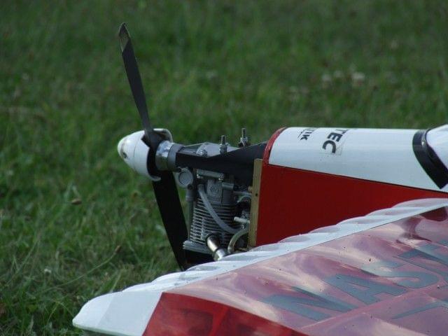

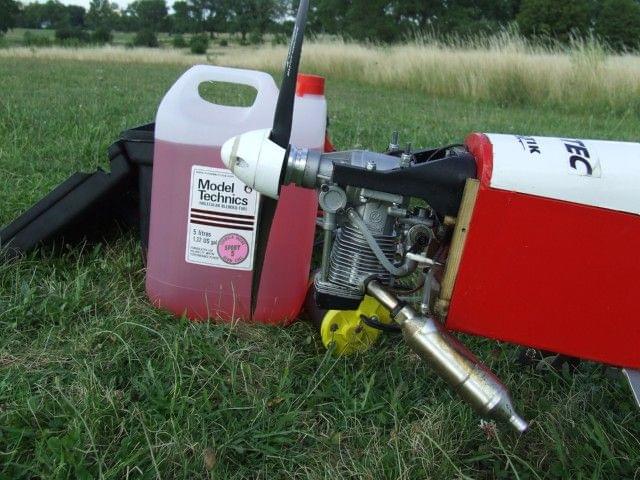

Marcin Opublikowano 20 Czerwca 2007 Autor Opublikowano 20 Czerwca 2007 Jasne, pokazuj wiecej takich fotek, to nie wytrzymam i kupię ten model, co zdecydowanie zagrozi spokojowi pożycia małżeńskiego... Skoro chcesz Najpierw cos na luzie czyli 'pozycja modelarska' i teraz juz na powaznie - fotki z lotów: tu troche widac jak zakopcił piachem i jak zafajdane skrzydlo mam przez nieszczelny tłumik ( jutro kupuje silikon i uszczelniam ) :evil: : no ale wyczyscilem szmatką i paliwem, i poleciał jeszcze dwa razy : Ostatnia fotka to 'chlodzenie' silnika - niestety nic nie dalo - zimny motor zagrzewał sie w pare sekund i gasł. Trza przeczyścić
