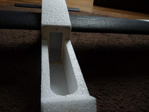

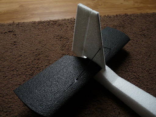

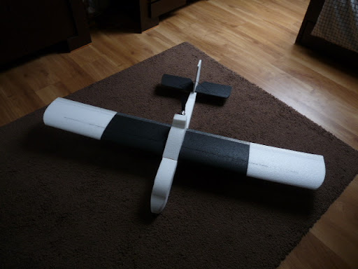

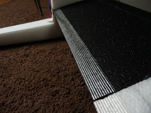

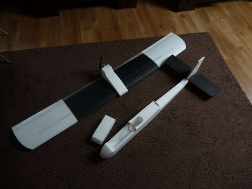

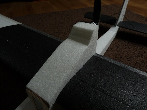

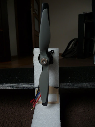

ECO400 Opublikowano 22 Maja 2010 Opublikowano 22 Maja 2010 Witajcie ;-) Jako że zlot już zapasem, a ja nie mam modelu typowo pod cały osprzęt FPV postanowiłem kupić w www.cyber-fly.pl model T-FPV w nowej, ładniejszej i bardziej przemyślanej konstrukcji :-P Musiałem wzmocnić taśmą z włóknem szklanym krawędź spływu i lotki bo są bardzo wiotkie. Jeszcze nakleję taśmę na natarcie skrzydła żeby zabezpieczyć ją przed uszkodzeniami. Od poprzedniej wersji różni się: -zaokrąglone końcówki płata i SW -SW ma większą powierzchnię -SK nie ma profilu, jest sama płytka EPP -kadłub ma grubość 8cm i jest z jednego kawałka EPP -kabina jest bardziej smukła i to by było na tyle zmian. Kilka zdjęć, model sklejony jeszcze bez wyposażenia Dorobiłem wieżyczkę żeby weszło (z luzem) śmigło 9". DLa porównania na piaste założyłem śmigło Master 9" i APC 8" CDN.

Gość Anonymous Opublikowano 27 Maja 2010 Opublikowano 27 Maja 2010 Czołem! I jak tam? Miał miejsce oblot? Mogę mieć do Ciebie Dawid małą prośbę? Możesz walnąć kilka fotek i jakiś skromny opis sposobu mocowania płata z przodu modelu? Znaczy się - od strony natarcia.

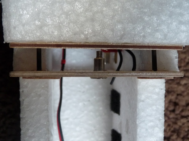

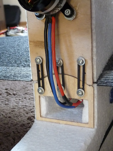

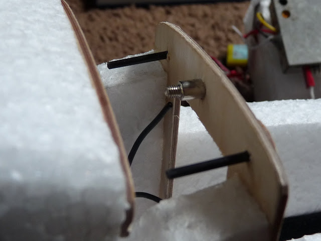

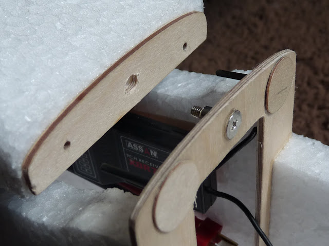

ECO400 Opublikowano 28 Maja 2010 Autor Opublikowano 28 Maja 2010 Mocowanie skrzydła Jeśli jest coś niejasne to proszę pisać.
Gość Anonymous Opublikowano 28 Maja 2010 Opublikowano 28 Maja 2010 Hehe, nie czekając na fotki zrobiłem swoje mocowanie Wyszło nawet nieźle. U mnie można założyć śmigło nawet 11'', a gdyby silnik był 7 mm wyżej to weszłoby nawet 13 Oczywiście zakres śmigieł jakie będę stosował to 9x6, 10x5 oraz 11x5,5. Widać, ze w nowej wersji modelu przeprojektowana została wręga która siedzi w kadłubie. opiera się także o boczki. Ta w starej wersji jest po prostu wklejona pomiędzy ścianki kabiny. Dawid, nie napisałeś jaki masz pakiet i czy ciężko to wyważyć. W moim przypadku, przy pakiecie 4000mah 3s zastanawiam się czy nie dać serw od ogona gdzieś z tyłu. Nie wiem tylko jak poprowadzić popychacze.
ECO400 Opublikowano 28 Maja 2010 Autor Opublikowano 28 Maja 2010 Pakiet zasilający model to 3s 2200mah ale jak bym miał to wsadził bym tak bez problemu 5000mAh Co do wyważenia to ja muszę dać pakiet od RC i FPV na sam dziób modelu żeby go wyważyć (jeśli latam bez kamery HD a jeśli z kamerą która waży 160g to pakiet idzie na odległość około 5-7cm od końca wnęki.) Jeśli masz pakiet 3s 4000mah to nie będziesz miał problemów z wyważeniem. Serwa ja mam około 5cm od spływu skrzydła. A tak poza tym to godzinę temu był oblot Model ładnie sunie po niebie. Idealne wyważenie w moim przypadku to 60mm od natarcia. Trzeba jednak dać spory skłon silnik. Ja dałem podkładki o łącznej grubości 9mm więc sporo. EDIT: W moim przypadku wchodzi śmigło 11" i jest jeszcze milimetr luzu
ECO400 Opublikowano 29 Maja 2010 Autor Opublikowano 29 Maja 2010 Dzisiaj pobawiłem się w lakiernika i model dostał trochę kolorków. Malowałem tradycyjnie farbami nitro pistoletem do malowania samochodów. Trochę zdjęcia nie oddają rzeczywistych kolorów. Spód kadłuba i pasy na skrzydłach są złote, oryginalny lakier Nissana 350Z :-P
