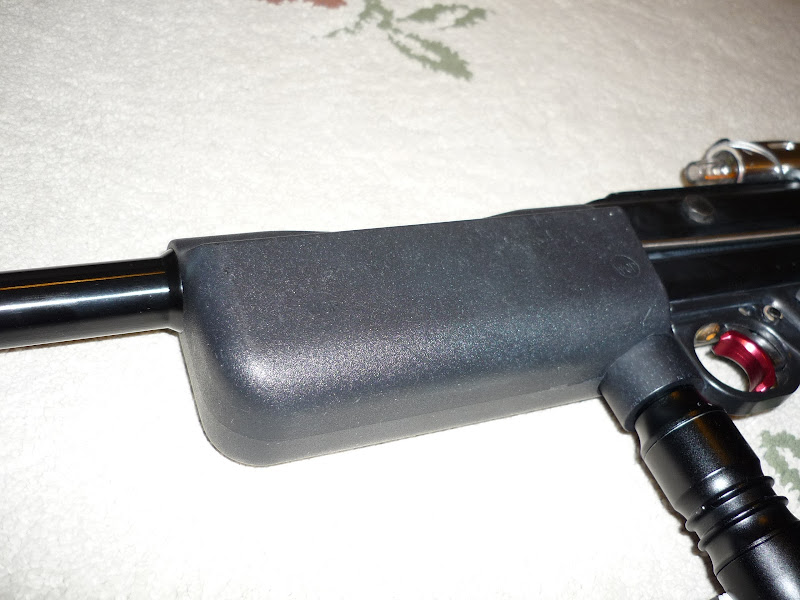

razor Opublikowano 18 Czerwca 2010 Opublikowano 18 Czerwca 2010 Witam! chcę sobie zrobić osłonkę na pneumatykę do markera i pytanie jakich materiałów użyć i jak to wykonać ? żywica poliuretanowa ponoć może być lżejsza i lepiej się trzymać przy nakładaniu kilku warstw i jest tańsza jakiej tkaniny użyć? grubej ? cienkiej? jaka gramatura) (http://modele.sklep.pl/index.php?cPath=32_73&osCsid=4cba49b43eabfbceb76c58ef7babd306 ) przeglądałem posty dotyczące budowy kadłubów itp. oraz żywicy epoksydowej oraz poliuretanowej. ile warstw położyć ? nacisk na uchwyt (całą dłonią) to myślę że statyczny około 1kg (dynamiczny - przy ruchu itp. to 2-3kg?), uchwyt opierać się na markerze i lufie będzie jedynie na końcach (z przodu i z tyłu) Pomysł mam taki: 1. Zrobię formę ze styropianu, okleję folią (lub taśmą przylepną) 2. lekko pokryję całość (wysmaruję) żywicą, na to położę tkaninę 3. po lekkim podeschnięciu położę drugą warstwę - pod innym kątem 4. powtórzę to kilka razy 5. poczekam aż wyschnie całkowicie i przeszlifuję czy coś byście poprawili/zmienili ? ew. gdzie w warszawie dostanę tkaniny? (bo żywice to pewno w obi i podobnych kupię)

Rafal B. Opublikowano 18 Czerwca 2010 Opublikowano 18 Czerwca 2010 W zupełności wystarczy ci kopyto z styropianu i oklejone taśmą z warstwą rozdzielającą. Żeby się łatwiej układało to spróbuj tkaniny z zakresu 50 do 100 gram. Ja bym zastosował jakieś 3 warstwy 100 do 5 warstw 50. Robisz tak: -przykładasz tkaninę i przesącza pędzlem. -potem druga warstwa -następna -jak wyschnie to najlepiej na kopycie przeszlifuj i dotnij naddatki - pomaluj Z szlifowaniem nie możesz przesadzić bo osłabiasz gotowy wyrób. Jeśli chcesz powierzchnie bardzo gładką to musisz szpachlować. A i tam gdzie masz mocowanie możesz dać po pasku tkaniny by to wzmocnić.
razor Opublikowano 18 Czerwca 2010 Autor Opublikowano 18 Czerwca 2010 składniki kupione, tkanina to chyba coś około 100-140. na razie zrobiłem na kawałku EPP obklejonym torebką foliową dwie warstwy (przekręcone o 30st) na próbę. zobaczymy co z tego wyjdzie. czy żywicę można czymś zabarwić? chyba byłoby to wygodniejsze od późniejszego malowania (farba pewno z czasem zejdzie). chodzi mi o ciemny (czarny) kolor
razor Opublikowano 19 Czerwca 2010 Autor Opublikowano 19 Czerwca 2010 i zrobione. jak zakańczacie krawędzie ? jest jakiś sprawdzony sposób? czy po prostu na końcach trzeba paski tkaniny położyć zawinięte na krawędzi ?
razor Opublikowano 20 Czerwca 2010 Autor Opublikowano 20 Czerwca 2010 no właśnie użyłem dremela z końcówką z papieru ściernego (nie kamień) ale czasem te włókna na końcu się lekko strzępią. na zdjęciu wyżej właśnie dremelem wykończone.
tom000 Opublikowano 20 Czerwca 2010 Opublikowano 20 Czerwca 2010 Ręcznie "ostrym" papierem ściernym daje niezły efekt.Możesz też krawędzie delikatnie "zamalować" żywicą i jak stwardnieje delikatnie przeszlifować
