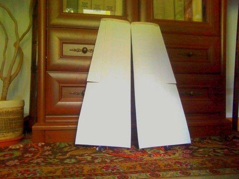

Klarz Opublikowano 29 Sierpnia 2010 Autor Opublikowano 29 Sierpnia 2010 Ale balsa trójka jest zastosowana w charakterze ,,skorupy,, jak zostało to nazwane przez kojota
Irek M Opublikowano 29 Sierpnia 2010 Opublikowano 29 Sierpnia 2010 Ale balsa trójka jest zastosowana w charakterze ,,skorupy,, jak zostało to nazwane przez kojota A w jakim celu skoro ta czesć skrzydła jest najczesciej najdelikatniej zrobiona?
Irek M Opublikowano 29 Sierpnia 2010 Opublikowano 29 Sierpnia 2010 No dobra, zostawmy sprawę lotek chociaz prościej byłoby wykonać np. z 3kątnej listwy spływu. Ale dalej nie ma odpowiedzi co z natarciem? Listwa powinna isc przez całą długosć skrzydła, a nie tylko od któregoś tam miejsca. U was tak będzie - jesli w ogóle jest planowane - bo przykadłubowa cześć skrzydła jest już zamknięta kesonem. Na czym on sie trzyma skoro nie ma listwy natarcia? Tylko na żebrach?
Klarz Opublikowano 29 Sierpnia 2010 Autor Opublikowano 29 Sierpnia 2010 Krawędź natarcia wykonaliśmy również z balsy. Podłużne kawałki balsy 8 lub 9 były wkładane pomiędzy żebra, wklejane a potem szlifowane. A skrzydło trzyma się na 4 dźwigarach.
Irek M Opublikowano 29 Sierpnia 2010 Opublikowano 29 Sierpnia 2010 Podłużne kawałki balsy 8 lub 9 były wkładane pomiędzy żebra, wklejane a potem szlifowane. Ło matko... :shock: Ale sobie utrudniacie.
kojot Opublikowano 29 Sierpnia 2010 Opublikowano 29 Sierpnia 2010 Podłużne kawałki balsy 8 lub 9 były wkładane pomiędzy żebra, wklejane a potem szlifowane. A jaką to ma wartość pod względem mechanicznym??? Powtórzę pytanie Fokkera - widzieliście kiedyś poprawnie zaprojektowany model? Wystarczy wejść np. na stronę Topflite i obejrzeć instrukcje do kitów. Szkoda tak starannej pracy na konstrukcję z tyloma błędami.
Klarz Opublikowano 30 Sierpnia 2010 Autor Opublikowano 30 Sierpnia 2010 Rozumiem przez to, że lepiej było po prostu zakupić gotowe listwy natarcia?
Klarz Opublikowano 30 Sierpnia 2010 Autor Opublikowano 30 Sierpnia 2010 Są nowiutkie zdjęcia: Sterowanie lotki zrobione jest z jednego regulowanego chwytaka metalowego, jednego plastikowego stałego, a oba złączone są szprychą po dokładnej obserwacji zdjęcia zobaczymy metalowe rurki wygięte w lekką S-kę. Są to prowadnice dla linek od tylnego usterzenia. Linki kupiłem za 4,50 zł. ukończona pokrywa przedniej części kadłuba, oraz podłoże dla pulpitu największy sukces ostatnich dni, czyli całkowicie poszyte skrzydła (nie licząc samych końcówwek ) i jeden jedyny problem, czyli folia która odkleiła się z końcówki prawego skrzydła. Folię kupiliśmy za 33zł za rolkę 2 metry na 66 cm.
Irek M Opublikowano 30 Sierpnia 2010 Opublikowano 30 Sierpnia 2010 Rozumiem przez to, że lepiej było po prostu zakupić gotowe listwy natarcia? Nie tyle lepiej co prawidłowo. Czy skrzydło posiada klapy? Co napędza mechanizm z pierwszej fotki? Z niej wynika, że z pewnością nie lotkę.
Klarz Opublikowano 30 Sierpnia 2010 Autor Opublikowano 30 Sierpnia 2010 mechanizm napędza ośkę, na której jest zamontowana lotka. Serwo nie mogło by być bliżej, bo samo bu wystawało poza skrzydło.
Irek M Opublikowano 30 Sierpnia 2010 Opublikowano 30 Sierpnia 2010 Serwo nie mogło by być bliżej, bo samo bu wystawało poza Użyte odpowiednie serwo nie wystawałoby w ogóle. Mogę zapytać jakie to serwo? Mogliście wykonać lotkę weższą ale przez całosć skrzydła wtedy te popychacze byłyby całkowicie schowane w kadłubie. Tak jak macie teraz nie jest to jakimś błędem ale znowu zrobiliście sobie pod górę.
Irek M Opublikowano 30 Sierpnia 2010 Opublikowano 30 Sierpnia 2010 Qrde, wycofuję poprzedni wpis o lotkach wzdłuż całego skrzydła. Cały czas wydawało mi sie , że mówimy o Wicherku, w RWD wyglądałoby to śmiesznie. Ale i tak się dziwię bo w mniejszych modelach mam serwo na wysokości lotki.
Klarz Opublikowano 30 Sierpnia 2010 Autor Opublikowano 30 Sierpnia 2010 I jeszcze pytanko. Na jednym ze zdjęć pokazałem odklejony kawałek folii. Jak go można w prosty sposób dokleić? :?: [/code]
Irek M Opublikowano 30 Sierpnia 2010 Opublikowano 30 Sierpnia 2010 Przed ponowną próbą klejenia dobrze byłoby posmarować balse płynem Balsalock czy jakoś tak. Pomaga bardzo przy nakładaniu folii. W ostateczności to odetnij ten kawałek i przyklej ponownie. Folia sama z siebie tak nie odkleja się, może w tym miejscu była zatłuszczona powierzchnia balsy?
